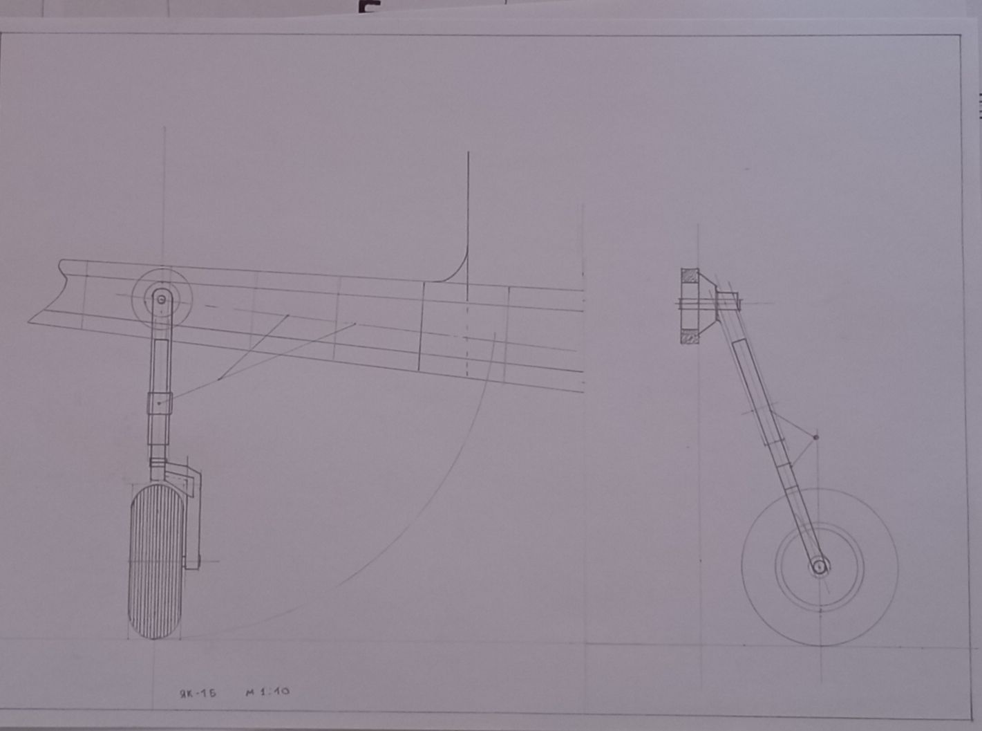

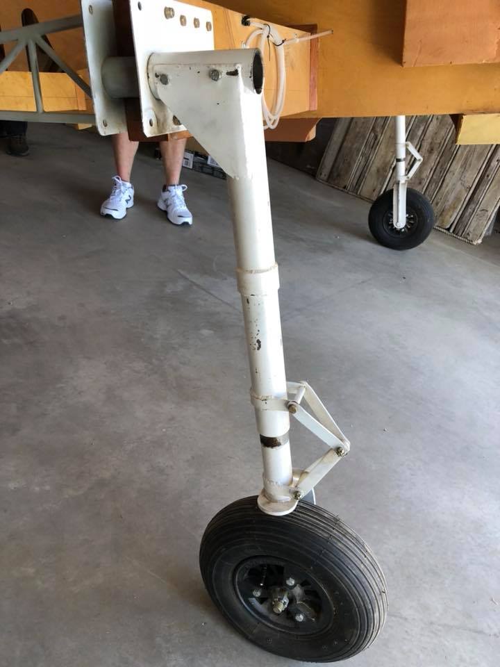

Эскиз предварительный в м1:10, получается труба стойки диаметром 55-60 мм. Сама стойка 40мм, думаю система аммортизации как у передней вилки мотоцикла?
Интересно, какой ход аммортизации должен быть?
Ход зависит от типа амортизатора.
если просто пружина или рессора 150..200мм
если пневмогидравлика или рессора с амортизатором 80..100мм
Да, самолет такой надо рисовать от центроплана, это самое в нем сложное место, ход аммортизации 100 не много для легкой реплики, и как решаются демпферируищие свойства стойки, или надо применять газовый аммортизатор мотоцикла, высота стойки 1 м.
Можно ли применить детали от вилки мото...
Расчёты делать надо.
Поимерно в полностью обжатом стоянии перегрузка должна быть 2,5ед при ходе полном.

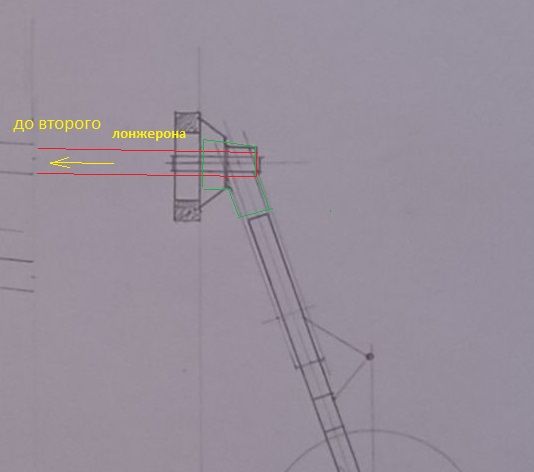

вилка от мото держит нагрузки только скрученная с траверсами. и одно перо тяжелое(гнётся она от дуновения ветра,проверено на себе и не один раз🙂). надо поворотный кулак фрезеровать в него прессовать трубу из 30хгса и втулки. в качестве демпфирующих элементов Лапшин предлагал шарики из полиуретана(детская игрушка). из него проще подобрать необходимую жесткость. и чтоб лонжерон не "крутило",ось вращения поворотного кулака дотянуть до второго лонжерона(труба напрессованная на выточенную ось).

с полиуретаном получим что то похожее на прогрессивную характеристику а самое главное вес...
Такой вариант получается с более высокими напряжениями - соответственно тяжелее. Цапфа, как у "яшки" более рациональна с точки зрения сопромата, но если учесть силовую нервюру... Короче, нужно считать.
