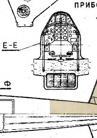

старый эскиз и-16 реплика, может кто думал о таком...
Где-то "за бугром" была уже летающая реплика. В теме про И-16 была упомянута..

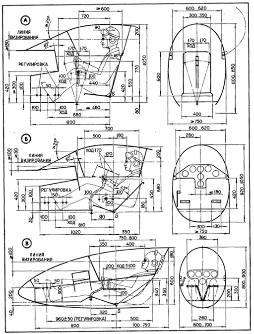

С интересом понаблюдаю за влезанием в 540 мм) Ширина фюзеляжа в районе кабины не меньше 600 мм и точка.
Полезно такую кабинку смакетировать из реек, ДВП, картона и т.п. Сразу наступит просветление. 🙂

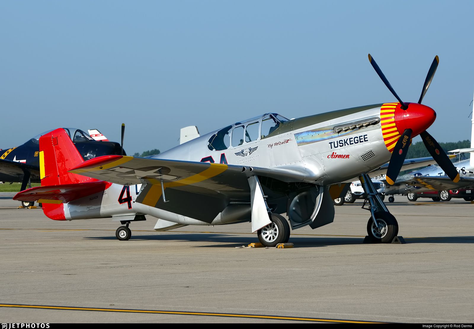

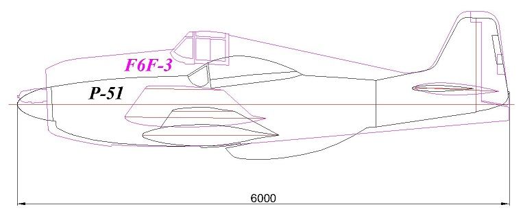

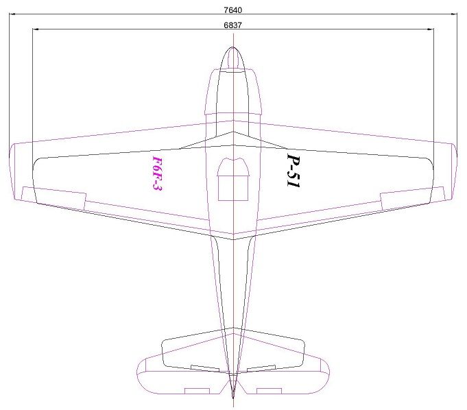

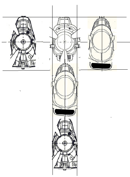

И снова... уже с "мустангом". Сразу видно, что просится новая консоль ( сужение другое ). И балка "худее", и фюзеляж "тоньше" ( 540 мм, при длине 6000 мм ).
Естественно. Это самолеты разных театров боевых действий. В натуре "Мустанг" и "Як" соотносятся как оригинал и его 80% реплика.

При том, что габариты миделя в части его ширины сопоставимы.

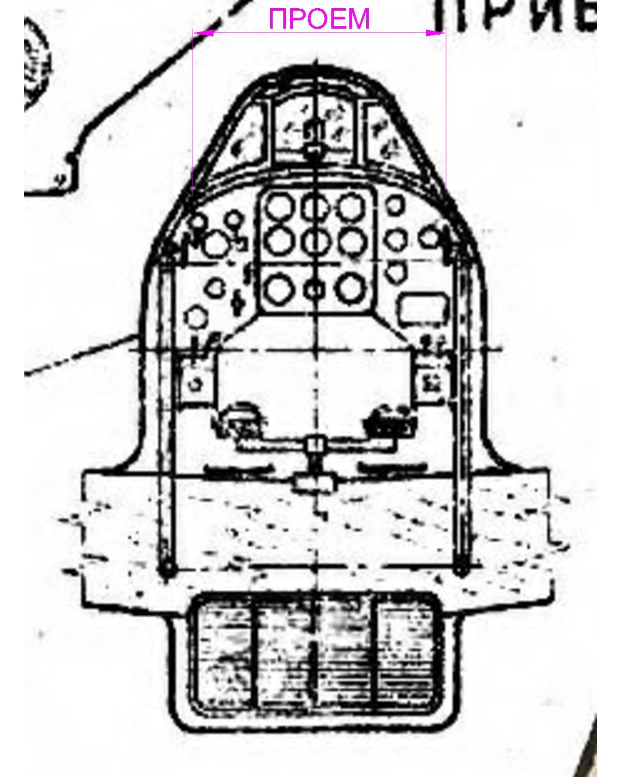

Ошибаетесь! Как минимум 700! Ширина кабины ( т.е. по плечам ) - минимум 550 мм. Не забывайте про сужение в основании фонаря. 🙂

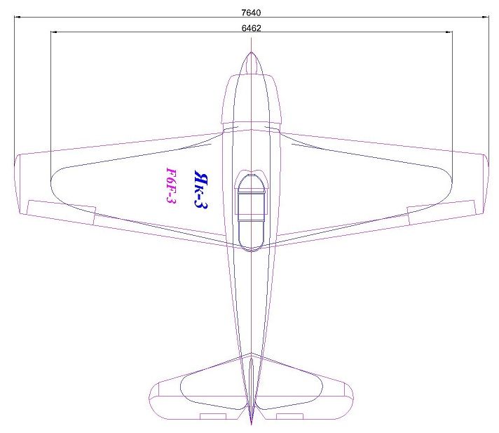

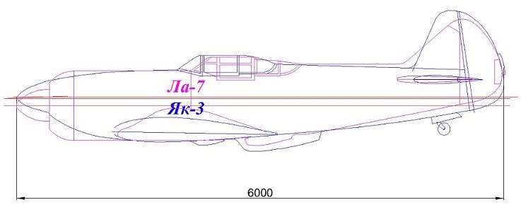

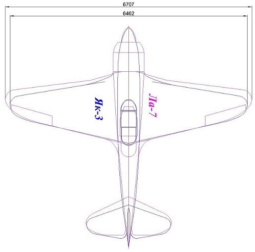

Ну и продолжаем. "Яшка" и "лавочка", длина 6000.
Ширина фюзеляжа, кстати, в районе кабины почти одинакова в оригиналах.
Да, я это и писал, с картинками.

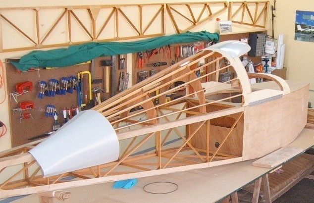

тогда уж "бумажные технологии", проще. под такое нужен хороший стапель.
Бумажные технологии, это то же самое что и работа с металлическими аппаратами, нет отличий и они точно требуют стапель, а при работе с деревом, о чем я писал, нужен только ровный стол на длину самой большой части планера и шириной 1 м., стол может быть разборным, технологии такие же как при работе с мини-максом, две боковины собираются на ровном столе, дальше они ставятся на ребро и вклеиваются шпангоуты, раскосы и т.д. и после диафрагмы и стрингера...

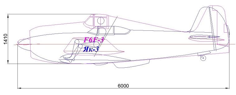

Продолжаю изыскания: "яшка" и "хелкет" - в "хелкет" пилот в "полный рост" сядет, высота сечения у кабины 1400*
"Странным образом" - "яшка" "миг" и "лавочка" схожи по геометрии крыла и оперения. Тоже самое в отношении "мустанга" и "хелкета".
Прорисую "мессера" и "фоку", думаю, они в группу к "янкам" подойдут...

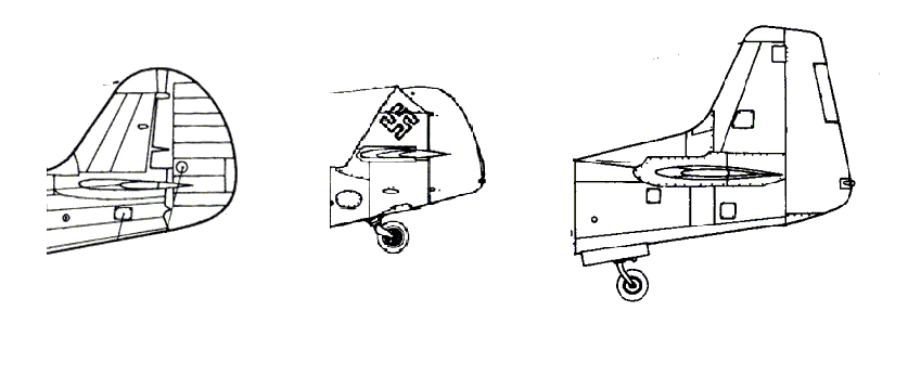

Так там же видно, где ось, закреплена на раме. И у мустанга тоже нет скоса.
