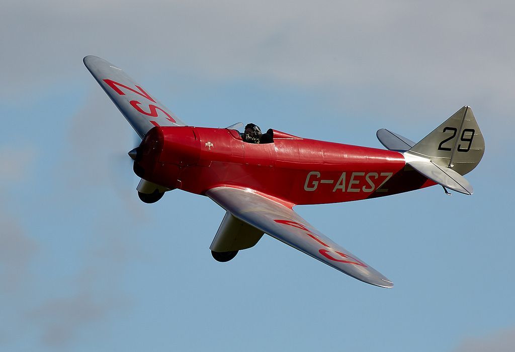

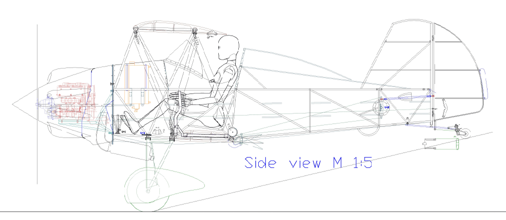

Слегка не в тему: Artdeco Biplane. Самолет спроектирован не как реплика, но как общий собирательный образ эпохи.
Может быть, это не худший путь и альтернатива репликам?
Двухместный учебный самолет в стиле артдеко с неубирающимися шасси и простой конструкцией это АИР-7. Раму для го можно потом и для более взрослых Яков использовать.

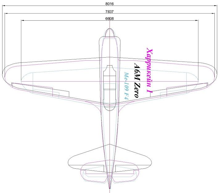

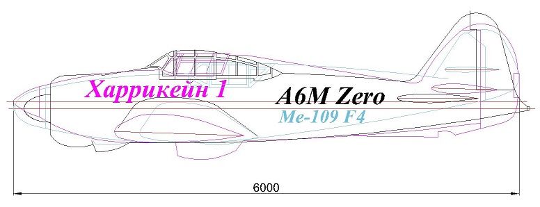

Вот опять, в чем противоречие? Невозможность спроектировать реплику весом 350 кг. С площадью крыла 10 м. И получить при этом не скоростной, нормально летающий аппарат, что там невпихуемо?
Як-3, но чтоб летал как пайпер j-3...
Задачка.
Почему Пайпер?
Все самолеты такого диапазона скоростей по вашему неразрешимая задача?
Я же не говорю что из реплики истребителя ВОВ надо делать самолет короткого взлета и посадки...

Выбирайте самолет и начинайте конструкцию прорисовывать.
Выбираете основные параметры и вперед.
и решились убираемые шасси делать, всё ни шагу назад.
Затем составте перечень компонентов полный в экселе. распишите примерные материалы, приборы и т.д.
с колесами беда авиа, дорогие больно, тормоза тоже, вам раздельное торможение делать надо будет.

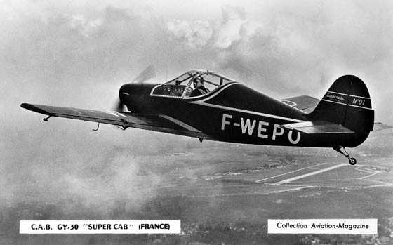

Чертежи самолета суперкаб, с механизмом уборки шасси, как пример для конструирования, или кому интересен сам прототип.
В догон, миникаб
Крыло цельное, летали и хорошо жужали....
