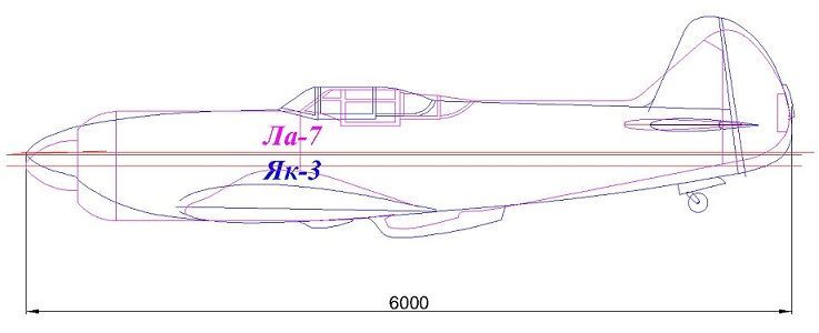

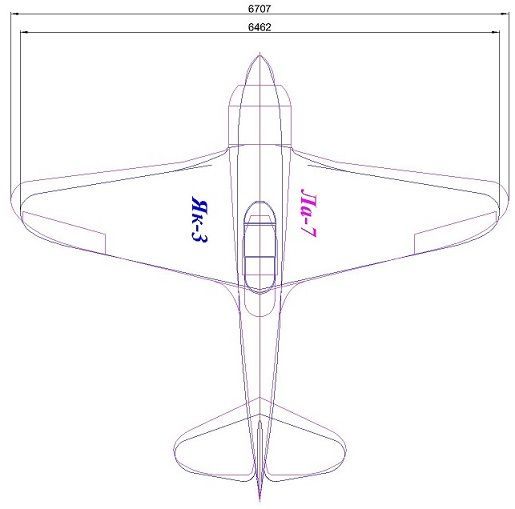

Ну и продолжаем. "Яшка" и "лавочка", длина 6000.
Очень даже хорошо, можно делать всю "линейку" Як, Ла и Лагг из одного "базового" набора - обводы фюзеляжа оставить "Яковские"(только киль для Ла и Лагг переделать на более наклонный), крыло и ГО тоже "Яковские". Для Як-1, Ла-5 и Лагг сделать "накладной" гаргрот. Ну а всю остальную "навеску"(капоты, фонарь и воздухозаборники радиаторов) ставить в зависимости от выбранного самолёта...

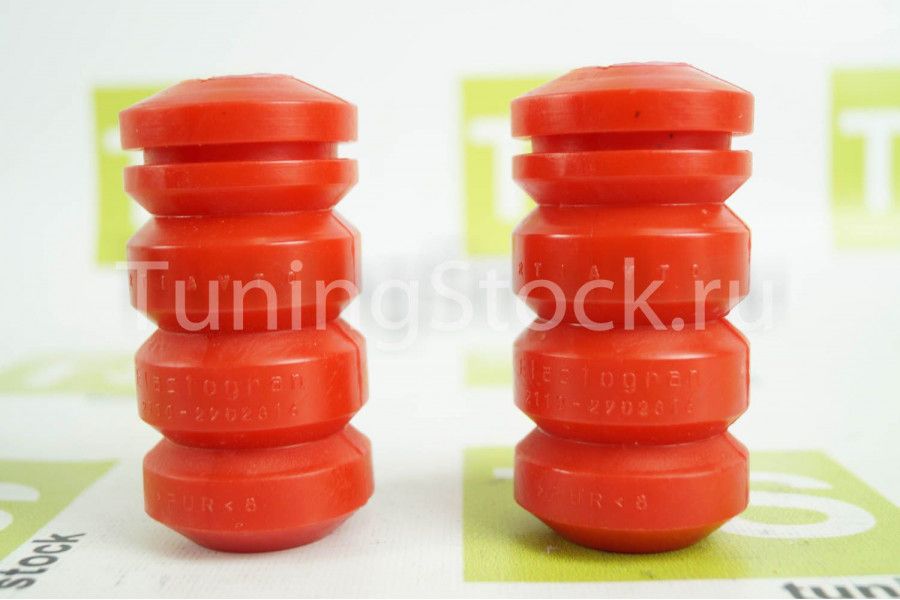

я и говорю маленький ход. должОн быть 150..200мм и на стоянке обжат не на 50 процентов, а на 40 процентов (80мм) и оставаться ход в 60 процентов 120мм.
если же ход всего 100мм, то перегрузку на посадке будет по сравнению с ходом в 200мм в 2 раза больше, т.е. 5 едениц.
а на 5 едениц нагрузка в конце хода должна быть уже не 625кг, а 1250кг.
это говорит, о том, что пружина подобрана не верно и время от времен её будет "пробивать" и тут уж как повезет или рессору выломает или крыло.
Или это говорит, о том, что с этим шасси перегрузка на посадке должна быть не более 1,2...1,5 едениц, что ниже нормы.
вот же готовые пружины. жесткость можно набрать любую. в машине на отбой под 700-800 кг. держат. диаметр 50мм. несколько штук в трубу и необходимый ход можно подобрать.

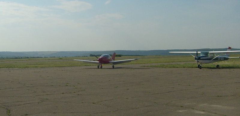

Як-52, непростой самолет, хотя и учебный, на чем полетать есть у нас, да и если приспичит и с хвостовой опорой тоже найти можно, правда пока небо закрыто.
Один раз на пилотаж летал с товарищем, потом он над рекой пролетал на небольшой высоте, так вот, скажу, пилотаж с прегрузками не понравился категорически, зачем обсираться там, где нужно получать удовольствие, вот над рекой полет, обалденно!!!
Навыки для наших самолетов обязательны, везде об этом пишут, но мы то любители, а не летчики истребители, поэтому и надо проектировать машины для релакса а не для того что бы гиморой при перегрузке выскочил))).
Посадка со скольжением не настолько опасна, при нормальном обучении, такое упражнение тренируют, главное почаще летать, и скорости на той реплике что я описываю не такие уж и большие, да и нужно выбирать нормальные погодные условия и место полетов, экстремалы долго не живут в авиации, и нам этого не надо.
На фото Стинг, вот на нем летают на скорости и на пилотаж, и закрылки у него, ибо скорость большая посадочная без них, но это не интересно, он как спортивная машина с крыльями, просвистел и понты только... Но летать комфортно...

Да, конечно тренируют, только при наличии скольжения несимметричный срыв может наступить ВДРУГ совсем не на той скорости, как в прямолинейном полёте. Тот самолёт о котором вы пишете, это как раз примерно Стинг и будет, только без носовой стойки, т.е. ещё сложнее!
