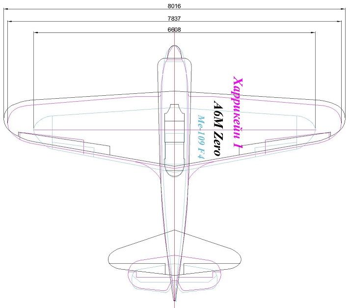

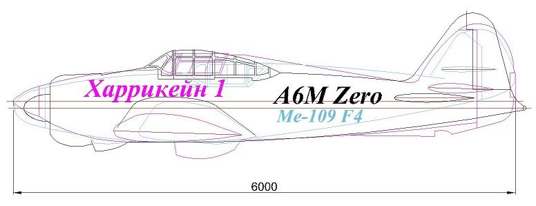

К размаху крыла, лучше приводить.
Выбрать 7метров например.
И тогда пропорции одинаковые будут у самолётов.
Если я не ошибаюсь пока пляшем от размера рамы. Но т.к. Фюзеляж можно увеличивать за счёт накладок на раму, то тот же мессер можно и побольше размахом сделать

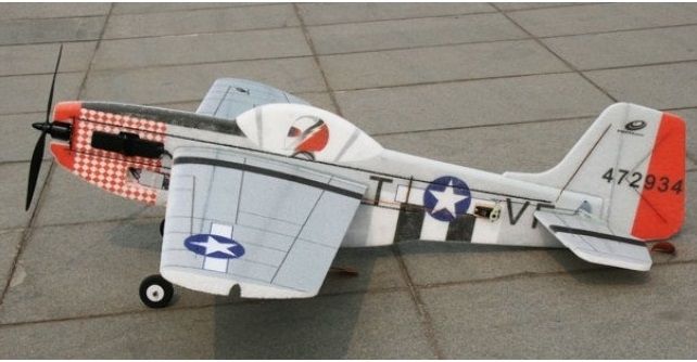

Вот еще облегченная версия реплики ...
Ну вот ответы на вопросы. Не мог найти про него, Коля ты прям энциклопедия)). Консол кажутся большими. Хотя бы такой нашему брату,только б Як или Ла)
Мне иногда думается, что американцы берут чертежи резиномоторных моделей и увеличивают их под размер СЛА...

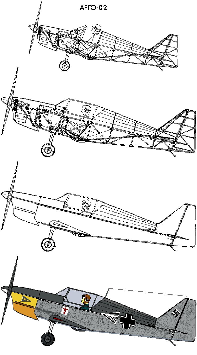

Наши Аргонавты, на машинах меньшей длины и весу с нагрузками более 35 кг/м2,почти под 40кг, как то летают без щитков и справляются, даже малоопытные.
Идея! По совокупности тут формируемых "ТЗ", за унивесальную базу для реплики взять "Арго" и изголяться с гаргротами, капотами, килями, законцовками, шассямм и т.д. 🤟🏻

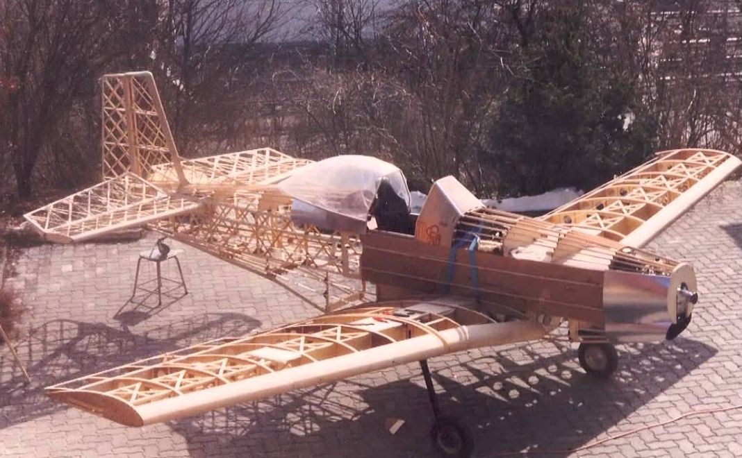

Если по серьездному,
то начать надо с мастерской.
хотя бы 6х9 отапливаемое помещение нужно.
что бы самолет в собранном сосоянии там влез.
потом длина 6 метров, это много очень. А-21 4,5м и вполне летал при размахе 6,6м
метров 5 будет достаточно, ну 5,2,,,5,3
размеры, это трудоемкость.
то же самое с размахом, метров 7 будет вполне достаточно, тогда будут косоли по 3,2метра .
есле же сделать центроплан для убирания шасси шириной метра 2, то консоли будут вообще по 2,5метра, что упростит жизнь.
На таких размерах, я считаю для самодела проще всего как раз конструкция ла-5
выпилить шпангоуты из фанеры надеть на трубу квадратную затем оклеить рейками с небольшим шагом и затем и оклеить тонкой фанерой аккуратно.
я по такой технологии делаю мастер модели фюзеляжей себе, быстро и удобно, любая форма.
только оклеиваю не фанерой, а пенопластом, и затем стеклотканью.
но тут аллергия у народа, так что фанера.
