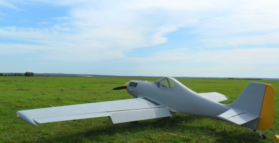

Вот еще облегченная версия реплики ...
И закрылков-щитков на нем нет, и летает неплохо...
Это-не реплика, это-пародия на "Мустанг" ! В очертаниях исходного "Мустанга" есть какое-волшебство, которое легко нарушить, и это больше бросается в глаза нежели чем в случае ФВ.
Вот и спрашивается, надо ли ему щитки?
1. Как мне кажется, у него непропорционально увеличена площадь крыла и ГО, для получения посадочной скорости 60 км/ч, по нормам европейского СЛА.
у вас же, примерно 75 ожидается.
2. Опытный лётчик, да на своей площадке, конечно сядет где надо!
3. Вы уже приняли решения для себя, зачем же было спрашивать? 😉

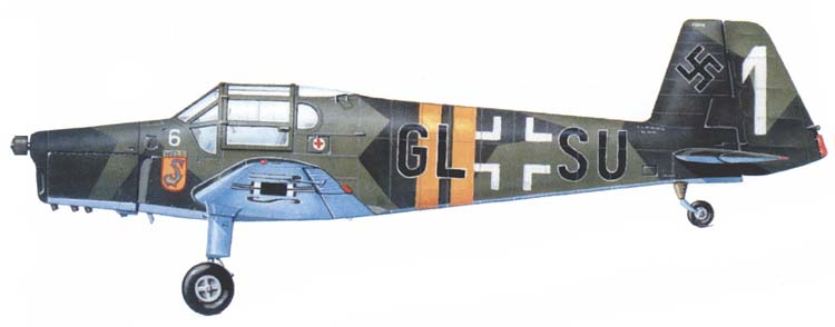

Кстати. Возясь и пересчитывая Gere отметил, насколько далеко вынесен назад летчик и насколько короткий нос. Похоже, те двигатели, с которыми он летал, были килограмм на 50 тяжелее, а ведь это коротенький биплан. Лишь разными колдунствами мне удалось загнать центровку хотя бы в 35%.
Двигатели тогда были явно тяжелее нынешних, и для реплики важно будет либо расположение летчика спереди, либо тяжелый мотор, либо длинный нос, либо балласт. Вот пара самолетов простой формы с летчиком относительно спереди:

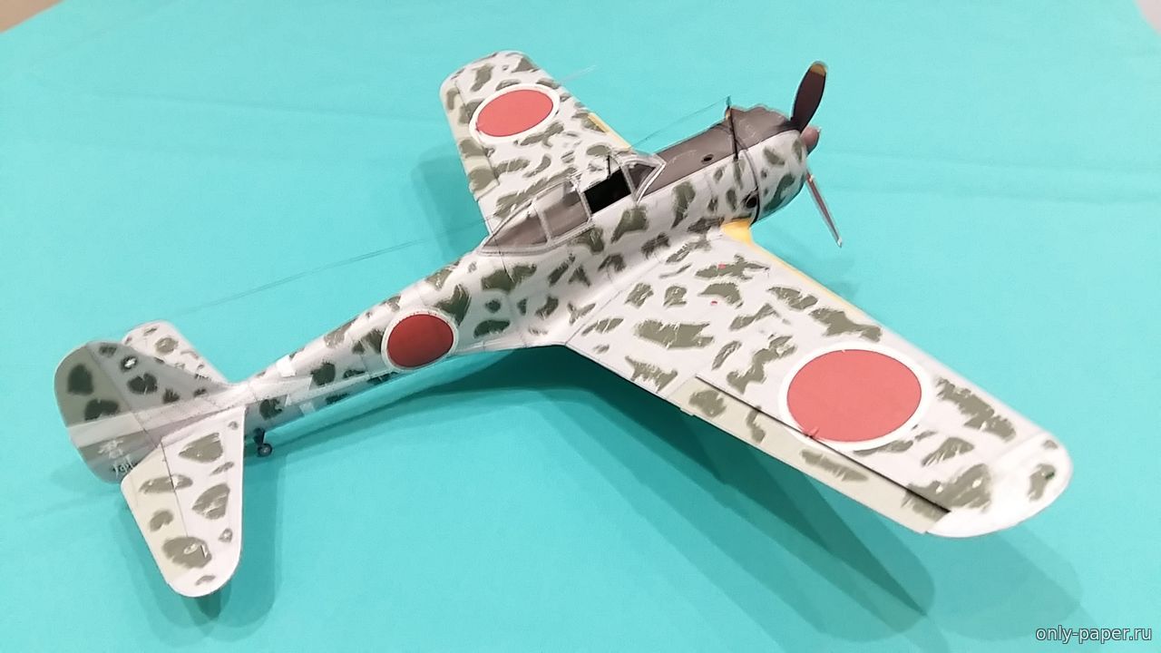

Ки-43:
Можно собрать из сурового набора "крыло Харрикейна, нос от Ла-5"

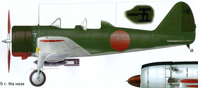

Ки-79

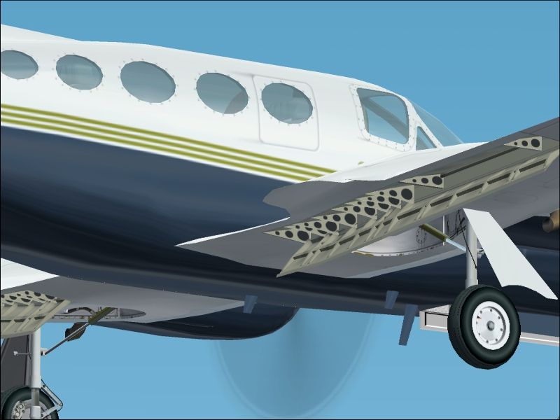

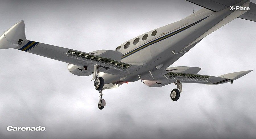

То что Вы называете ЩИТКАМИ(на самолётах Второй Мировой) вовсе не щитки, а так называемые "сплит" закрылки(Split Flaps) и они тоже создают дополнительную подъёмную силу, что в свою очередь уменьшает скорость сваливания самолёта.
Так-что, если конструктору было важно уменьшить посадочную скорость и пробег самолёта, то на него(самолёт) ставили эти закрылки - самый простой из всех вариантов закрылков...
К стати этот вид закрылка и в более поздние времена применяли, например на 2х моторных Цесснах.
В советской авиатерминологии, это именно ЩИТКИ! Остальное не вызывает возражения.
