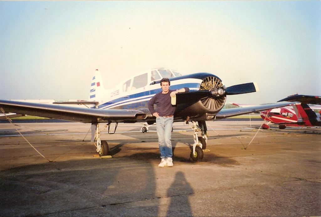

Я имел удовольствие владеть "Тэшкой" налетал на ней несколько сотен часов и знаю этот самолёт "наизусть". Никаких "страшилок" здесь нет, просто эргономика кабины была сделана как всегда "инженерами" без участия(мнения) пилотов...
Особенно это касается того, что это был самолёт первоначального обучения, а инструктор не имеет доступа к ручке триммера РВ и к крану выпуска/уборки шасси(они с левой стороны)... Неужели эти "вещи" нельзя было установить на центральной консоли(доступной обоим пилотам), как это делают на нормальных самолётах(тем более УТ)?
Интересно, а Вы на Як-18Т в качестве КВС(на левом сиденье) хоть раз летали?
