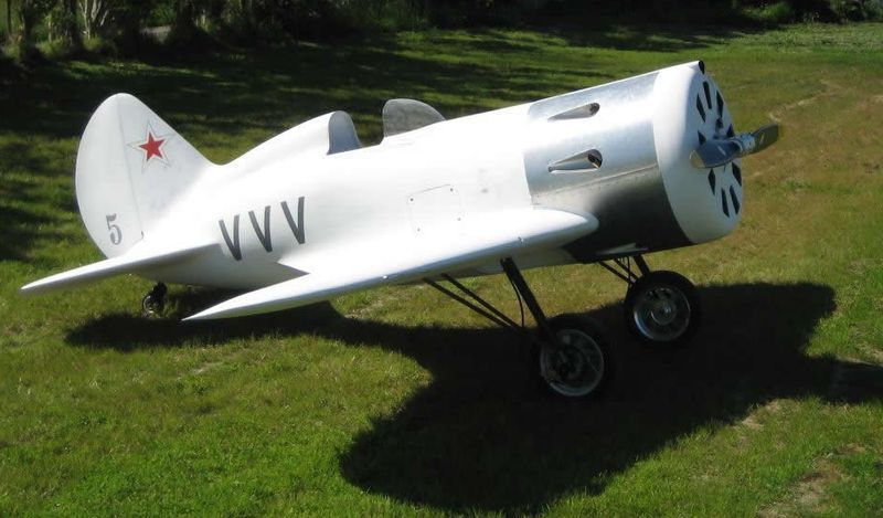

Вряд ли на реплике И-16 возможно обеспечить требуемую центровку. Будет сильно задняя

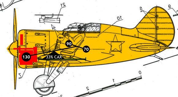

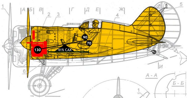

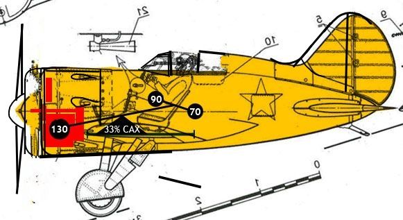

Действительно, навскидку получается 41%. Исходя из веса фюзеля с оперением 70.

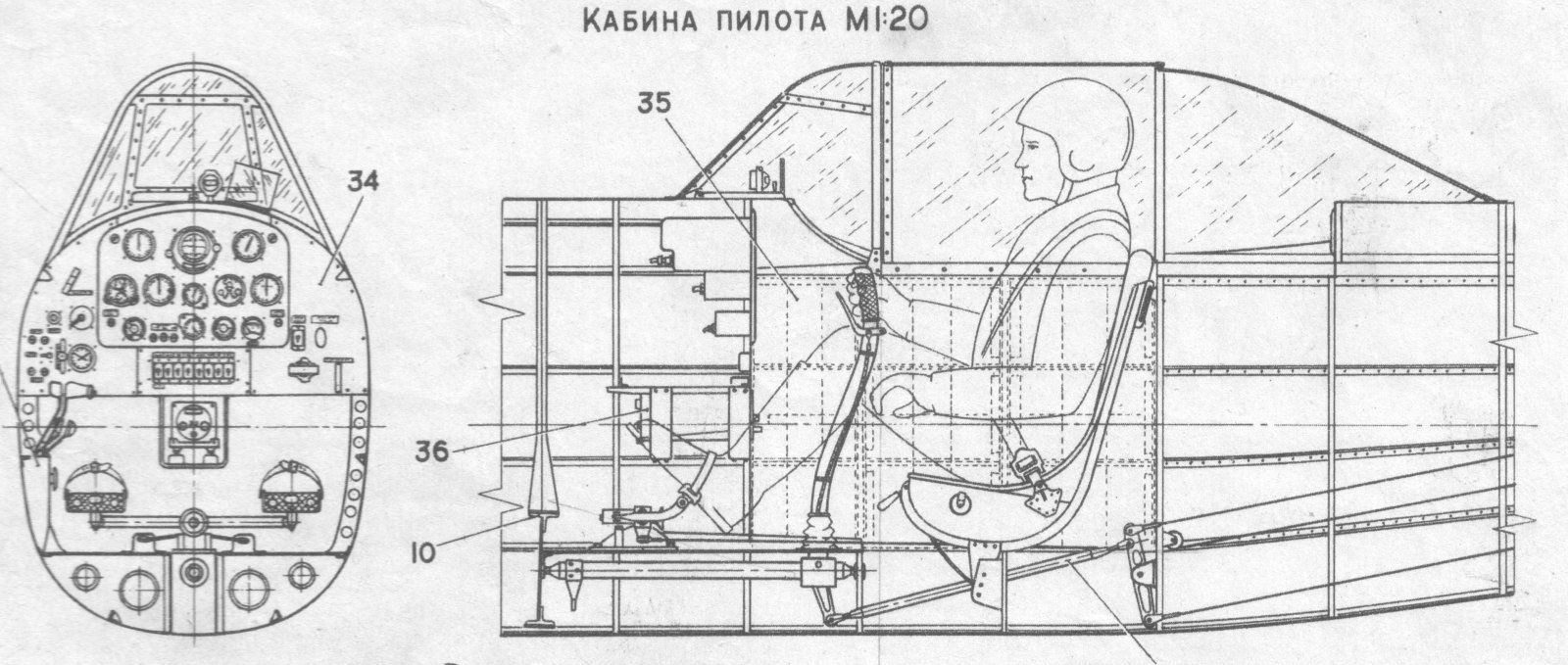

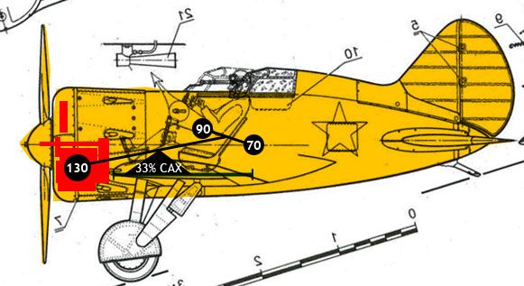

Но если пилота задвинуть под сдвинутый вперёд фонарь - становится 33%, т.е. близко к оригиналу.
Можно ещё Аго увеличить, добавив площади сзади. Но, учитывая, как бились на прототипах ишака, экспериментируя с центровками и углами установки стаба - кому охота камикадствовать? Оно и так опасно: уменьшать вертлявый самолёт с оплаченными кровью "тонкими настройками".

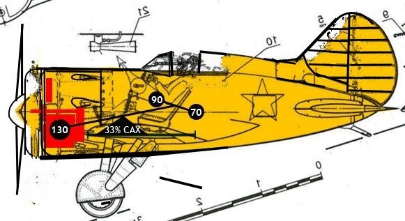

Можно и ВМГ сдвинуть вперёд на ~200... 180мм и чтоб заголовник не казался при этом длинным можно киль увеличить на 150 в длину и 80... 100 мм в высоту и сместив вертикальный лонжерон киля вперёд на 80.... 100 мм, чтоб не портить контур ВО Ишака..
А 70кг фюза и оперения вы посчитали с капотом?
Примерно так,но можно и подкорректировать ближе к оригинальным контурам. Этим нужно заниматься более подробно и плотно.
- Вариант. Но удлинить вперёд капот - это визуально то же самое, что сдвинуть назад крыло: нарушается узнаваемый силуэт снизу.
- Я просто взял 20% от веса самолёта. Чумак для спортивно-пилотажных (т.е. с мощным мотором) даёт 12-13% фюзель и 4% оперение. Т.е. оперение довольно тяжёлое, четверть от суммы. Поэтому не думаю, что ЦТ (фюзеляж+оперение) будет ближе кпереди, чем у меня на рисунке.
...навскидку получается 41%...
Огромное спасибо за визуализацию!
При 80% масштабе, диаметр капота будет примерно 1,1 м. Вместо нарисованного Вами радиатора будет аккумуляторная батарея, вплотную прижатая к лобовине - это примерно 20 кг. А два, например Оковских радиатора, вполне умещаются по бокам, над цилиндрами.
...если пилота задвинуть под сдвинутый вперёд...
Ни в коем разе, потому как
...нарушается узнаваемый силуэт...
Тогда получится И-180 🤓

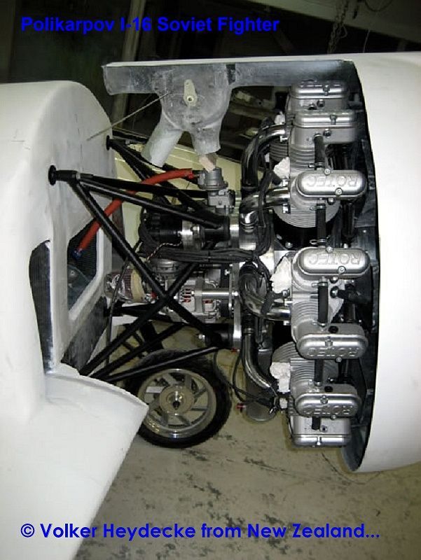

Это наверное тот у которого длина 96...97 см? У которого спереди редуктор, "задвигающий" центр тяжести мотора поближе к пилоту? У которого масса за 200 кг? И с которым разоришься в поисках растворителя с названием "Б-70"?
Зачем оно на уменьшенной реплике "выходного дня"?
С таким мотором наверное хорошо строить полноразмерный И-16, только взлётной массой не более 600 кг, чтобы нагрузка на плошать за 40 кг/м² не далеко ушла.
У автомотора от субару, или даже у 6 цилиндровой хонды типа J30/J32 центр тяжести будет ближе к лобовине, чем у АИ-14Р.
На длине АИ-14Р влезают два EA71/81, причём друг за другом, и ещё немного места остаётся.

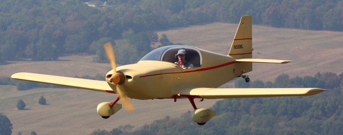

Там выше фотки беленького самолетика. То не моделка, между прочим. Летающая реплика с мотором-звездой Rotec. Все сделано как надо. Но... дяденька полетал чуть-чуть и сказал: "идите н.. ребятки со своими "бешеными мухами!" А мне моя жизнь дорога как память!" Имхо, естественно.
