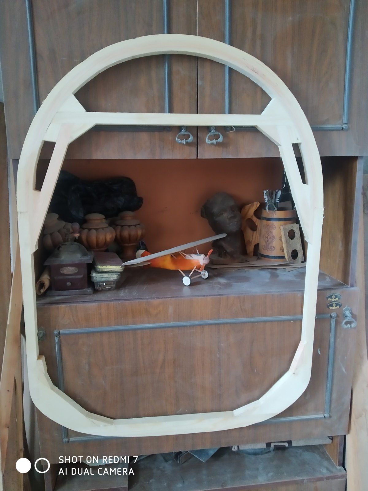

Мои потуги пока небольшие, но для меня заразительны,
как говорил дутик, строю и балдею в перемежкой воюя с бытовым фронтом)).
Это подсобрал позавчера.

Мои потуги пока небольшие, но для меня заразительны, Посмотреть вложение 508134Посмотреть вложение 508135Посмотреть вложение 508136как говорил дутик, строю и балдею в перемежкой воюя с бытовым фронтом)).
Это подсобрал позавчера.Посмотреть вложение 508137
Ну, вот, наконец-то, хоть что-то! Оранжевая моделька на полке - прототип? Судя по рисункам ранее, очень привлекательно. 👍

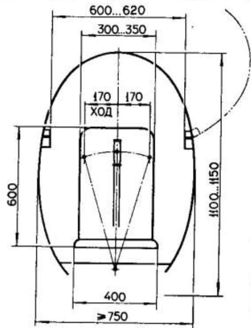

Ссылаясь на многим известную картинку, рекомендуемая ширина фюзеляжа начинается даже от 750мм.
600...700 мм - это у рекордных планёров в конкретно "обжатой" лежачей позе.
В моторном разделе форума периодически и очень часто ломаются копья по поводу никчёмности автоконверсий, хотя бы по причине их относительной "тяжёлости". Оказывается всё не так безнадёжно.
Поверьте, что даже 630 по наружке вполне нормально. Мне, а я не маленький вполне нормально и 600.я не видел мужиков с плечами в куртке больще 650 мм. Второе. Смотря как вы сидите. Если полулёжа где локти за тазом, то там да пошире. Если сидячем от 16.... 35°, где локти на или перед тазом вполне комфортно и в 600.. 650., чтоб пролезть в проём сверху хватает 560мм со свистом. Есть гоночные самолёты типа Кассат, так там ширина внутри 550, а дядьки сидят не худенькие совсем. Просто, плотная посадка, мне например больше нравится на манёврах уперется плечами или локтём в борт(смотря какой борт). На моём Жёлтом примерялись довольно крупные и высокие пилоты, а проём внутри в плечах и локтях 560 и у колен 580,но всё внутри ровно без выступов, и никто не пожаловался, а наоборот отметили удобство плотной посадки.
На своей реплике у заднего по плечам и локтям 610мм между лонжеронами фюза. У переднего 660мм.. Сам проём будет 560 мм. Сам сидел примерялся и считаю очень просторно. Хотел бы меньще, но для педалей и сидухи переднего кабина по наружке 700у переднего на спине у заднего по наружке 630мм. Что более чем.

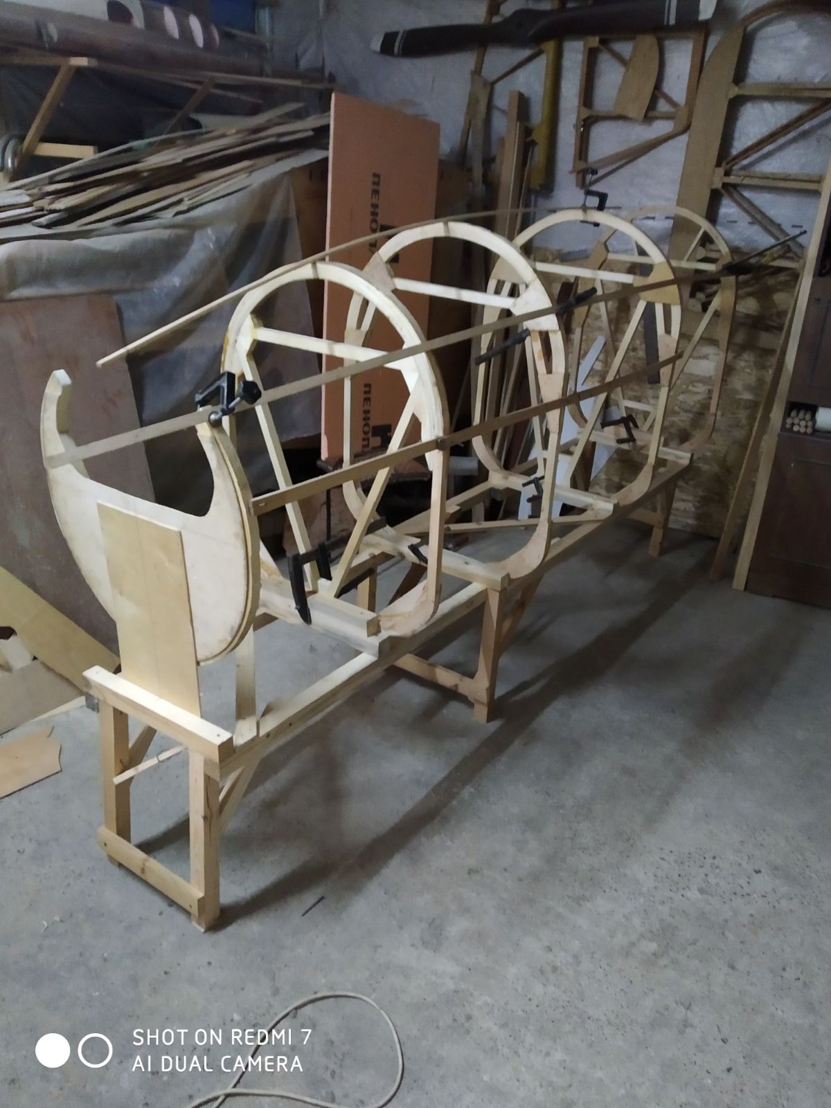

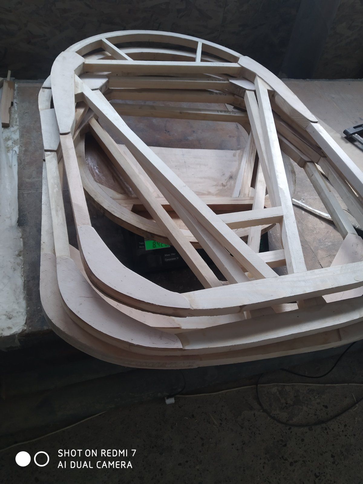

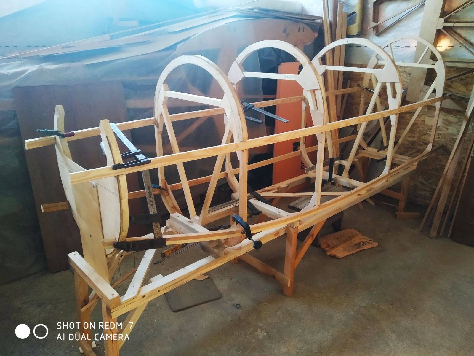

Энто хто ( в смысле самолёт)?
Гнутые детали из переклея? Плохо видно.
Верхние тужки гнутые ламельки от 3... 8 мм, собирал отходы для таких целей. Нижние переклей из бобышек с 45 и по 22°.Самый первый полнстью гнутый ламельками и с прямыми стойками и распорками с бобышками.
Дутик, наш форумчанин, что строил и балдел с По 2))

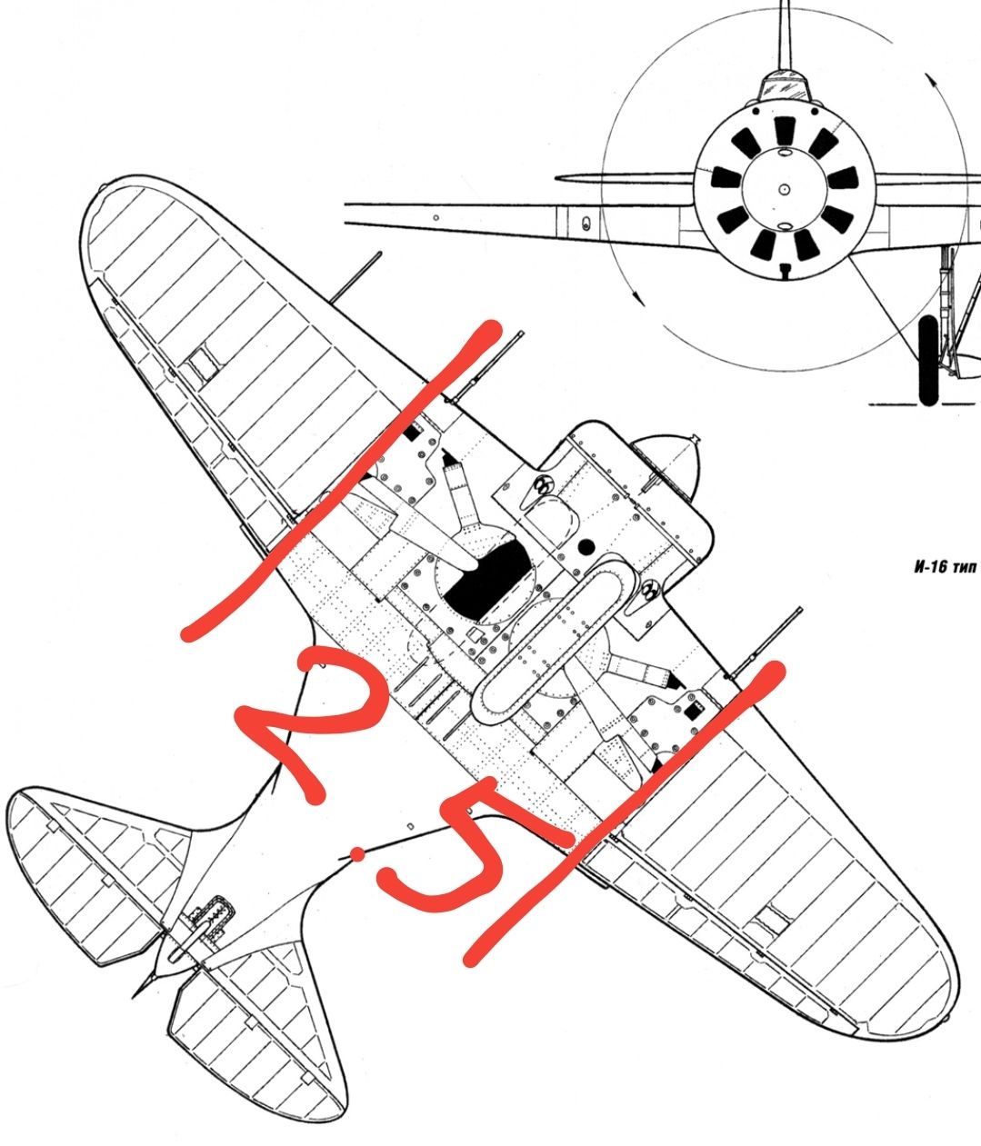

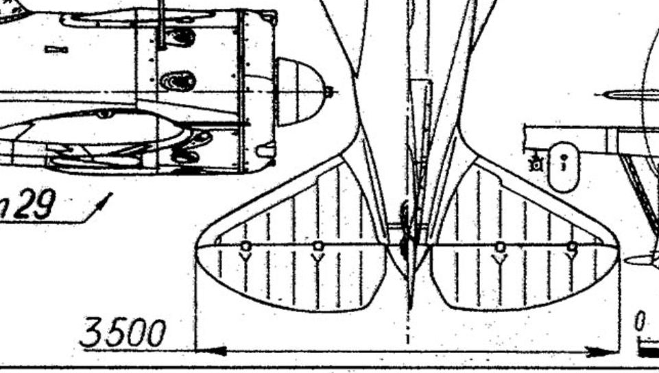

Забыл уточнить про "расчленение" для перевозки.
И-16 имеет размах элеронной части более обычного. При 80% масштабе ширина центроплана, и соответственно закрылочной части, примерно 2,5 м, что вписывается в разрешённые ПДД Росии 2,55 м. Так же размах ГО вписывается в правила перевозки.
Съёмные консоли получаются по 2,35 м.
...размах ГО вписывается в правила перевозки...
Тут я ошибся. Прорисовывал реплику И-16 задолго до появления этой темы.
Размах ГО 3,5 м. В масштабе 80% это 2,8 м. Я рисовал перевозку с креном кажется 25°.
