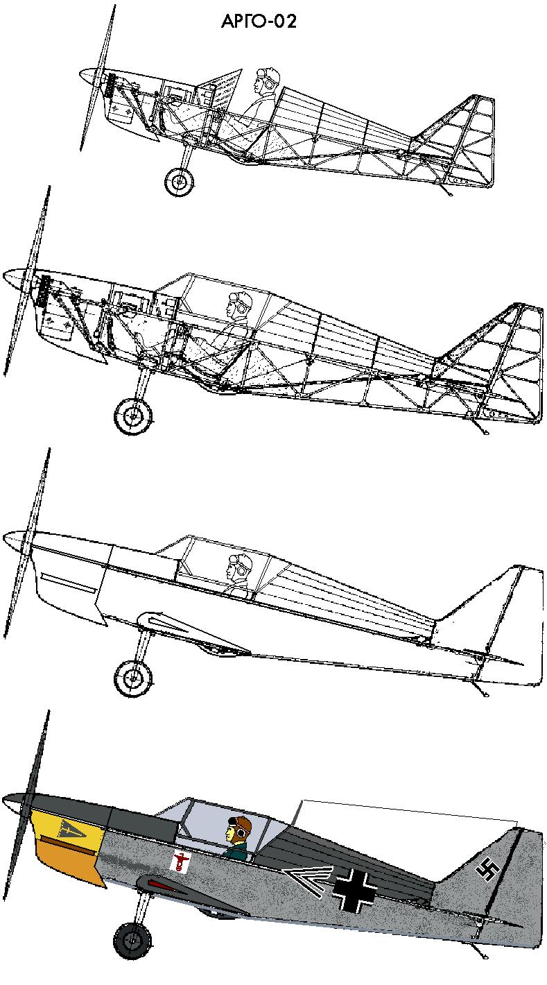

Идея! По совокупности тут формируемых "ТЗ", за унивесальную базу для реплики взять "Арго" и изголяться с гаргротами, капотами, килями, законцовками, шассямм и т.д. 🤟🏻
И вот что странное.)). Тема про Арго стара как мир на форуме, а таких похожих самолётов по миру тысячи и строится будут и дальще. И летать будут долго и щястливо. Значит такие лтх вполне рабочие, как скорость взл посадка, управляемость, доступность. А также летабельность и смотрибельность.
И что интересно, мы тут крошим амеров и высмеиваем ихних уродцев, а сами на арго рисуем кресты и на Арго говорим мессер)). Не смешно ли? Как же мы можем говорить о возвышеном , критикуя других, при этом просто размалёвавыем красками всеми заклёваными Арго?
Вот бы и начали рисовать по максимуму, нечто. А если нет, то и не стоит тыкать на других.
Варвар, это не лично вам, это вообщем.
Кстати, если порисовать, то можно былоб уподобить и мессеру и яку из Арго. Про як уже показывал.))

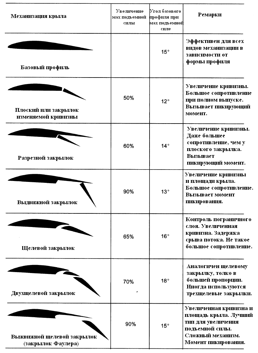

Разницы из за названия никакой, они предназначены только для снижения скорости на посадке или скорейшего взлета, для машин с очень большой нагрузкой на крыло и с очень мощными двигателями, чего у нас не планируется, а нагрузка на крыло например в моем расматриваемом варианте, смехотворна, и вот , зачем усложнять себе жизнь, только из за любви к процесу?
А свалить самолет с выпущеными шитками дело очень простое, самолет у вас в таких режимах летает как по лезвию ножа, вы снизили скорость посадочную , но не скорость сваливания, и раньше разница у вас была в 20-25 км. а так стала 10, чуть ручку на себя на посадке или взлете и самолет валится на крыло, а дача газа ситуацию не спасет, моторчик то дистрофичный...
Слово "щиток" у некоторых ассоциируется только со словом "тормоз", я поэтому и пояснил, что в отличии от обычного щитка "сплит"(разрезной) закрылок ещё создаёт подъёмную силу и она уменьшает скорость сваливания, а она и посадочную. Никакого "хождения по лезвию ножа" тут не нет - если выпуск закрылка уменьшил скорость сваливания на 5-10км/ч, то она уже и будет скоростью которую нужно иметь ввиду. А если закрылок создаёт создаёт сопротивление, то это нужно компенсировать режимом работы двигателя или увеличением угла глиссады(более крутая). О какой разнице в скоростях Вы говорите?
Примеры видов закрылка и его влияние на увеличение подъёмной силы крыла:

Nicolai73
Вот, вы говорите в общих чертах и других не касающихся темы разговора инженерно-технических тонкостях, да мы знаем как развивалась механизация крыла, и каких успехов она достигла на данный момент, но переходя на наши мистечковые дела, зачем городить огород с увеличением массы и усложнением конструкции, и пилотировании реплики с низкой удельной нагрузкой на крыло? А парировать маломощным, неавиационным двигателем увеличение сопротивления и заход с более крутой глисадой , так можно и разложить конструкцию, боливар такого насилия может и не стерпеть, и думаю самодельщики любители, мечтающие о репликах истребителей ВОВ, должны понимать какие у них физические возможности не только в постройке, но и в пилотировании самолета своей мечты, в душе мы все молодые сталинские соколы, а на деле, "старые" очкуны, я шучу конечно, но рисковать благополучием своей семьи и жизнью категорически не согласен. Проще гроб построить, там только крышка из всей механизации, после гибели моего друга, как раз на взлете, в наборе высоты, из за отказа двигателя, не успел перевести самолет на снижение, моментальная потеря скорости и сваливание, двигатель, штука в наших игрушках не всегда надежная, и при его отказе, щитки, это как раз и есть тормоз, который остановит очень многое, если не все...
Это рисунок из свободного доступа в сети. Уподобляйте чему угодно и как раз, чтобы было похоже. Пусть гротескно, но позитивно узнаваемо.
Интересное замечание... А обычный щиток, значит, Су не увеличивает? Это новость. Отчего же тогда самолет "вспухает" при их выпуске?🤔

1. Скорость захода на посадку выбирается исходя из скорости сваливания Vз= 1,2....1,3 Vc, Теоретически, конечно запас уменьшается (при 80 км/ч -16 км/ч, а при 70 - 14), а практически-вы его сами выбираете исходя из текущей метеообстановки, и этот "люфт" в 10% компенсирует.
2. Никто не требует, отклонять их на 50-60 град, обеспечивающих макс. эффективность.
Можно отклонять на меньший угол, а взлёте-так вообще можно не отклонять ради безопасности или же на 5-10 град. Влияние отклонения щитков на критический угол атаки влияет мало. Очень влияет профилирование крыла. Хорошее представление об этом даёт работа П.П.Красильщикова "Исследование аэродинамики прямых крыльев" (см. книгу "Практическая аэродинамика крыла"), там он кстати испытывал модель Як-3.
Всё зависит от щитка и где он установлен, на некоторых ЛА он может быть установлен в разных местах на фюзеляже(даже иногда в паре(воздушный тормоз) или на крыле(спойлер), поэтому я и сказал что слово щиток у некоторых ассоциируется со словом "тормоз"(air/speed brakes). И на самом деле щиток создаёт большое сопротивление когда выпущен на большой угол, но в случае когда он установлен снизу крыла как Разрезной закрылок(Split flap), то при выпуске на небольшие углы(до 30 гр.) он так-же прилично добавляет подъёмную силу крылу(см. таблицу приведённую мной выше).
Про пару с воздушным тормозом сказать не могу, но обычный фюзеляжный щиток на Як-18Т и дает то самое, ощутимое "вспухание" и снижение Vпос.
