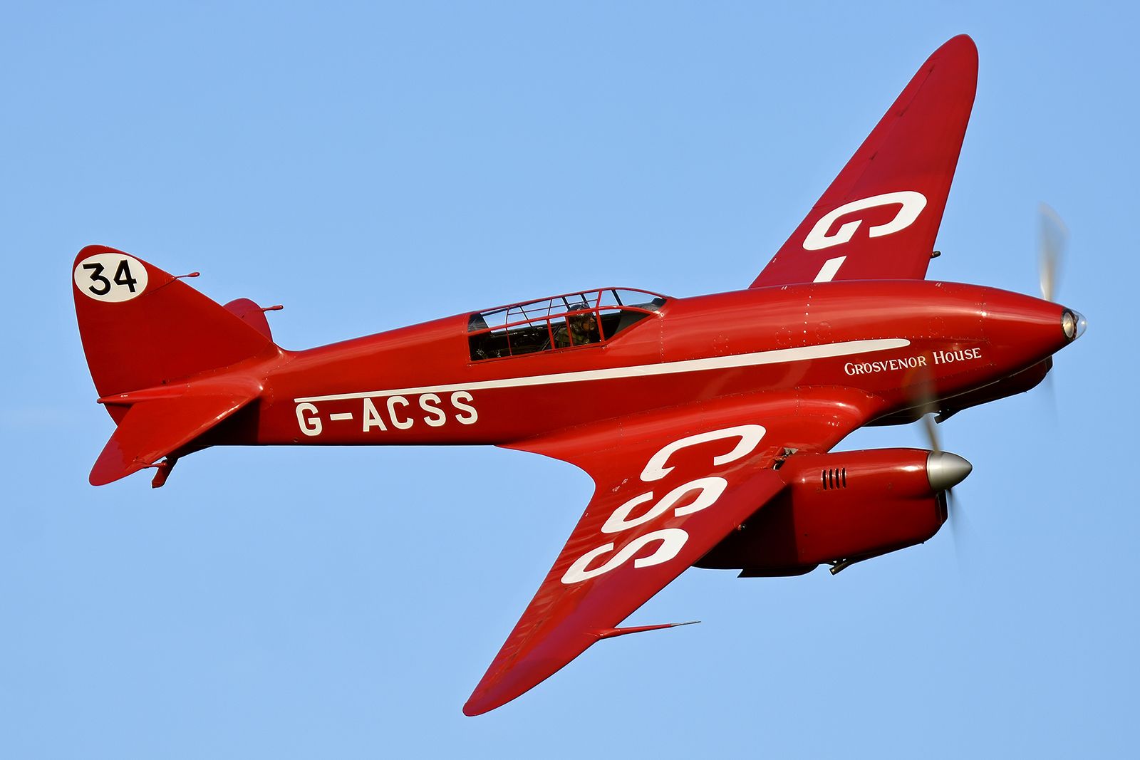

Кстати, по поводу уменьшенных реплик - это не современное изобретение. Как-то еще в тридцатые для воздушных гонок был построен самолет Dh.88. Самолет вышел удачным, весил почти полторы тонны, летал на двух двухсотсильных движках далеко и быстро.

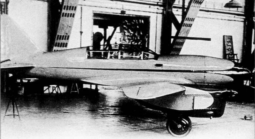

Разумеется, во всех авиационных державах его бросились повторять, не исключением стал и СССР. Итогом стал созданный, по сути, по фотографиям ДГ-55, примечательный во всех отношениях.
То, что этот самолет почти неизвестен, я считаю огромной ошибкой. Судите сами:
Каждый, кто изучал конструкцию Dh.88, знает, что уменьшать не почти некуда, ДГ-55 меньше его в 1.3 раза, размах крыльев всего 11 метров;
Его тянули два движка а 120 л.с. против 230 л. с. оригинала;
Это единственный в мире самолет, спроектированный чисто женским коллективом, пусть и под руководством Григоровича. Утритесь, феминистки.
По-моему, достойный аппарат для повторения.

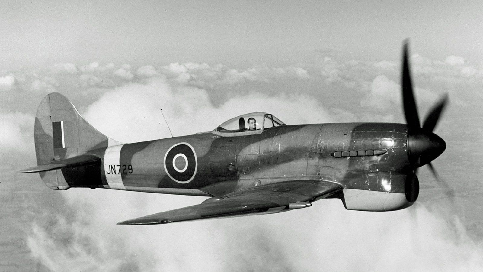

для хорошей реплики есть вариант Hawker Tempest. толстый профиль крыла,площадь крыла,варианты со звездой и остромордый. чуть увеличенный фонарь особо не испортит внешний вид.

В таком случае и Ла 5... 7 подходит с лаггом..... У темпеста хорошо встанет рядник и водянка и воздушник.правда крыло у него по памяти усечённый эллипс?

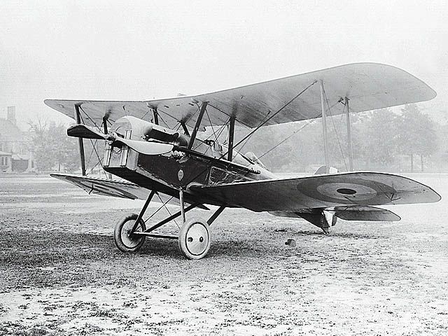

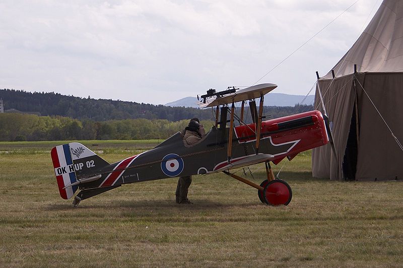

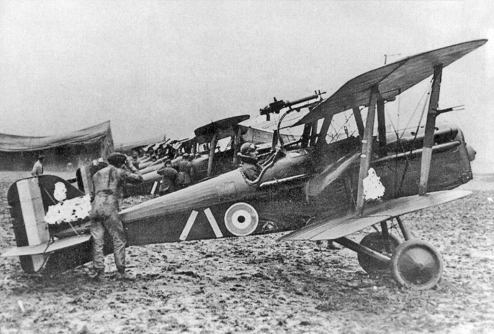

Однако есть неплохой прототип под ВМ-6-III или М-332/337. Это SE-5.
Артур123

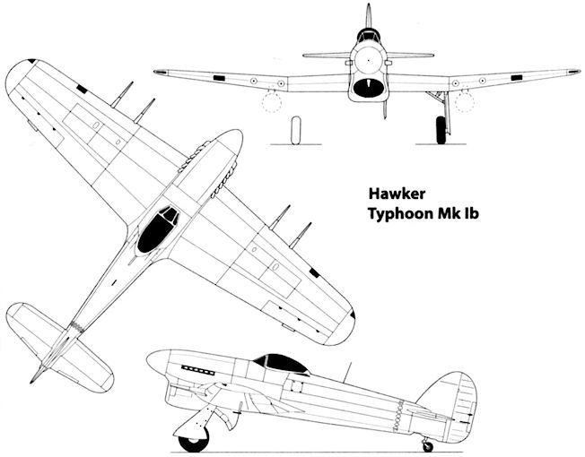

было много вариаций. вот с обычным крылом из этой линейки.

SE-5 в виде реплик за бугром строят много - простота форм! Тайфун был не очень удачен, поэтому родился Темпест - скорость, огонь, маневр и вообще красавчик!))

SE5a тоже хороший вариант, да и несколько самолетов осели у нас после интервентов. Его дальний потомок, Мартинсайд Ф4 был чуть побольше, но принят у нас на вооружение официально.

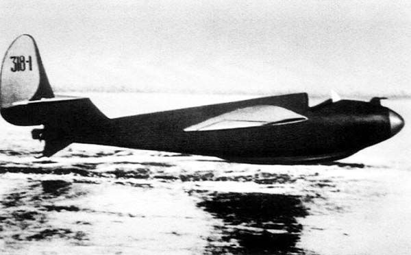

Ах, да. В порядке празднования дня космонавтики: РП-318.
Маленький деревянный планер с простым ракетным двигателем.
Fregat
Хорошие чертежи! Главное - читабельные!!! Где взял? Сразу руки зачесались нарисовать в 3D не слишком прибегая к фантазии.))
