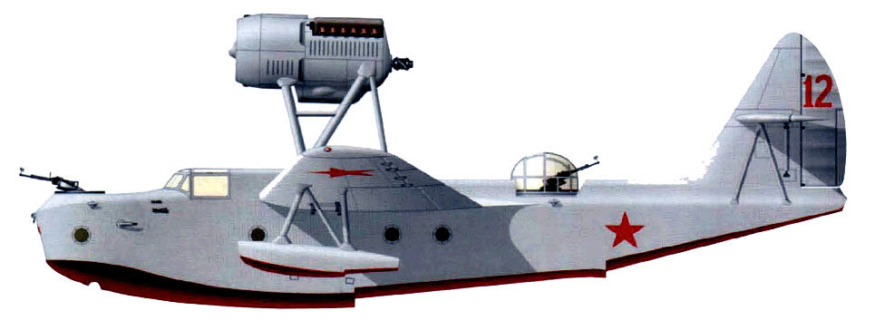

Увы, Бе-4 плохой вариант, несмотря на то, что есть у кого-то даже матрицы поплавков для Ан-2. Мотогондола оригинала слишком огромна, и при достаточном для 2-х местного гидросамолёта Ротаксе 582, это будет большой пустой ящик, с большим лобовым сопротивлением. Совершенно нерационально.
Другое дело-МДР-2, который конечно неказист.
КАА, в такой мотогондоле поместилась бы спассистема.

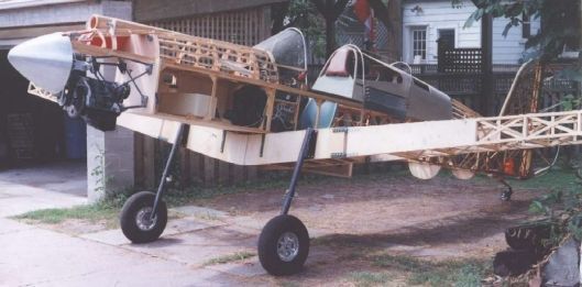

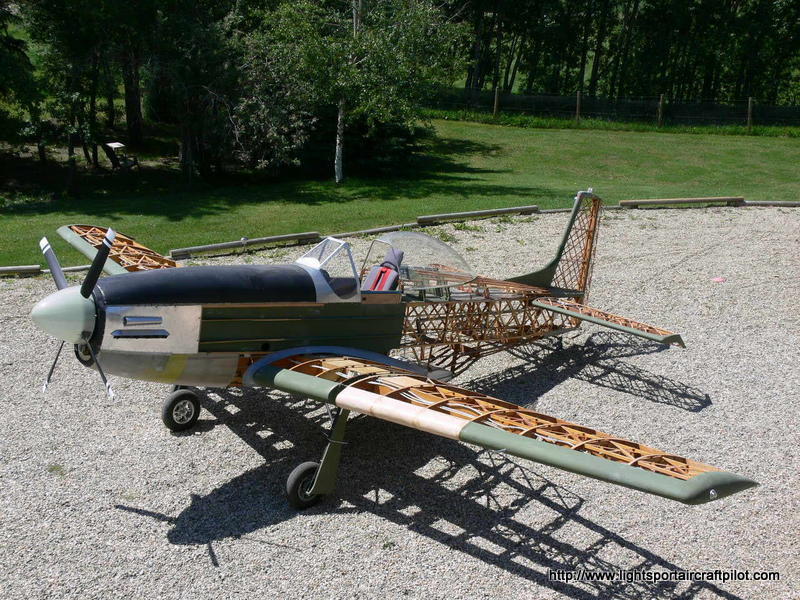

Нет, вы не правы, не только авиетки, но и все поршневые самолеты можно преобразовать в реплики - уменьшные , облегченные, пилотируемые копии самолетов.
Главная и основная задача, это получение приемлемых летных характеристик.
Авиетки и аппараты эпохи становления авиации хороши тем, что у них относительно небольшие размеры, маломощные двигатели и большая площадь крыла, но почти у всех предельно задняя центровка, и тонкий аэродинамический профиль, что и требует пересмотра.
Самолеты ПМ, очень привлекательны и даже чертежи оригиналов вам выкладывали, моторы сейчас на них найти можно, даже для оригинального размера, я об автоконверсиях. Если вы не заметили, на них даже не используется 1 мм. фанера, все металлические узлы и деревянную конструкцию несложно изготовить.
Имея современный багаж знаний ,центровку и аэродинамический профиль крыла несложно подогнать к нашим требованиям и основное из них, простота пилотирования.

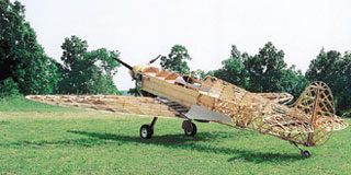

Самолеты 30-40 годов и ВОВ, так же хороши для реплик, и это уже доказано, жаль не нашими строителями, даже многомоторные уменьшеные реплики летают и неплохо, не надо зашоривать свой взгляд, при правильном подходе в выборе прототипа, разработке технического задания и проектирования реплики, реально достигнуть хорошего результата.
Даже тот подход, который здесь на ветке обсуждается, что на одной базовой конструкции можно сделать три, четыре разных машины, уже реализован, и даже я несколько раз об этом говорил, вот вам яркий пример разработчика реплик, от авиеток до истребителей:
На базе одного комплекта, сделали три машины, главное не гонятся за скоростью и пилотажем как на оригинале...
Почитайте с переводчиком характеристики самолета по ссылке, скорость сваливания 48км., скороподьемность 6 м.с. и т.д. а это совсем неплохо...
