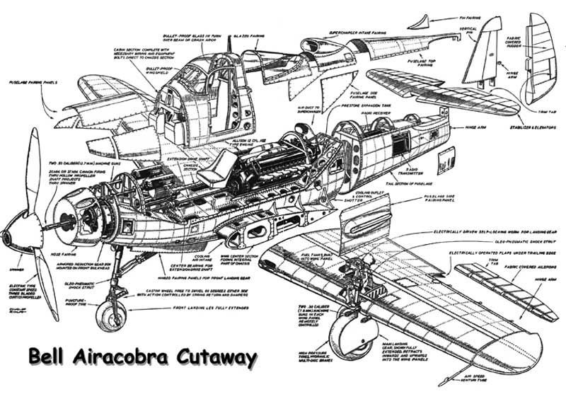

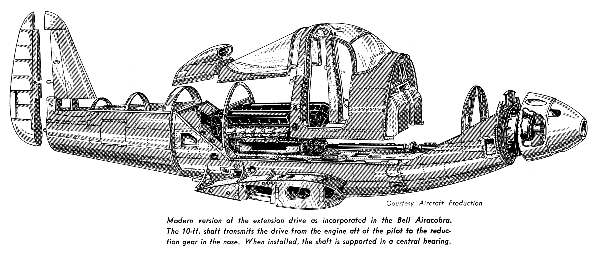

Раньше как-то не обращал внимание на конструкцию Р-39 Аэрокобры - интересно сделан фюзеляж в форме "платформы" на которую устанавливается двигатель, вал привода редуктора, сам редуктор и кабина пилота. Очень просто и технологично:
Кстати, а какой мотор все это будет тянуть? Выходит, что нужен двигатель 100-150 лс при массе 80-120 кг. Что подходит? (Я не двигателист от слова совсем)
Всё зависит от того, какую массу конструкции вы сможете получить. Если сделать авиамодель с неубирающимся шасси типа вышепоказанного Лоэль "Мустанга", то и Ротакс 582 очень даже потянет, а лучше применить статистический метод, смотреть какая энерговооруженность у похожих обычных самолётов того же весового класса.
Тут все завязано на цт. На большинстве самолетов Великой Отечественной и вмв летчик сидит довольно-таки позадих САХ, и центровку 25% дает мотор, шасси и иногда вооружение. Однако с легким мотором нужен или дико длинный нос, или перенос крыла с уменьшением эффективности оперения. По моим подсчетам нужна минимальная масса в носу - 80 кг для сохранения пропорций.

На Р-39 двигатель стоит очень близко к ЦТ самолёта, так что на его реплике "лёгкий" двигатель можно без больших проблем и в носу поставить...
