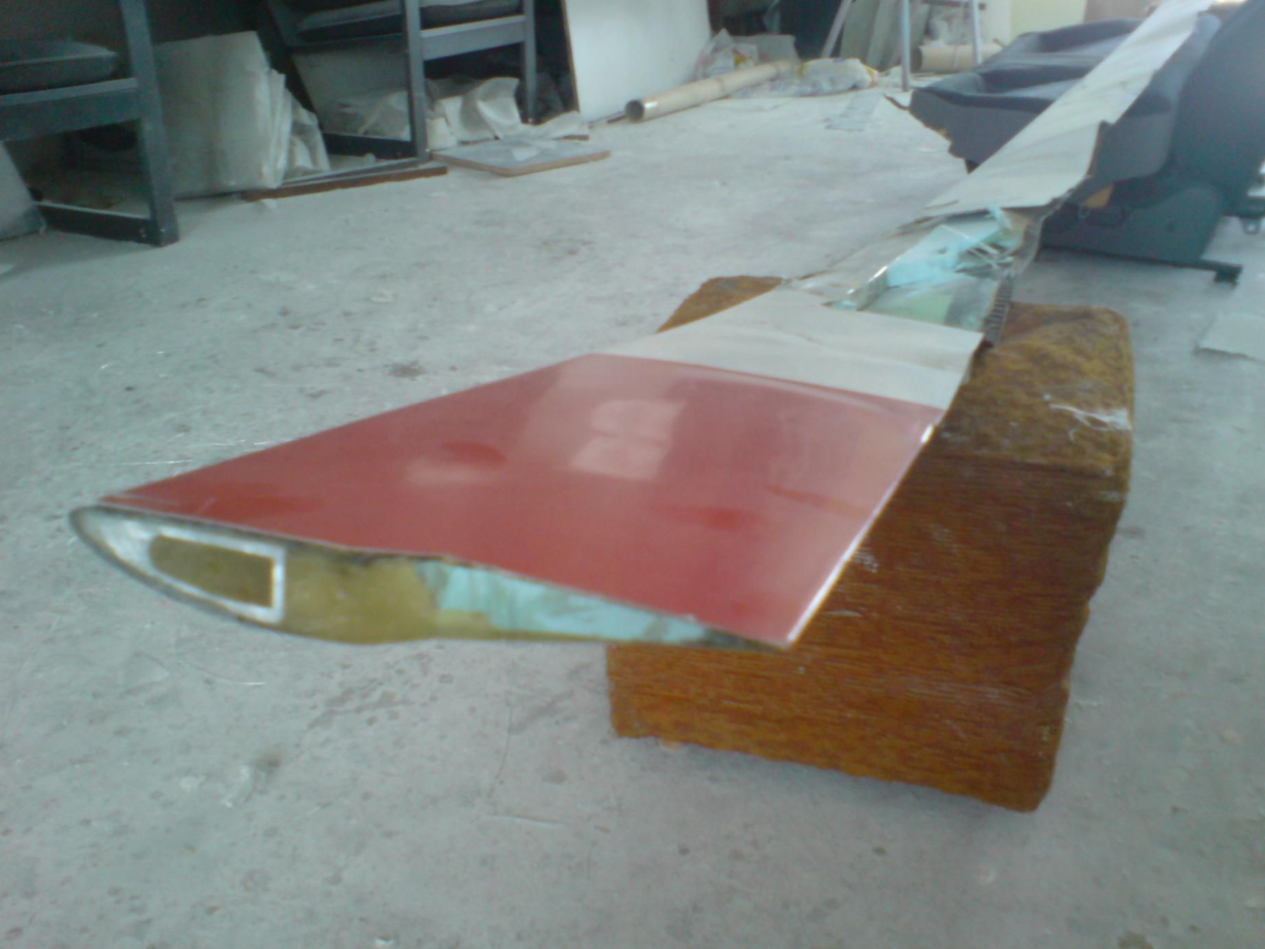

Всеволод!
Я  конечно извиняюсь, но такие картинки нельзя выставлять на обозрение, тем более, что это Ваша продукция.
Хот бы пластилином замазали геморой.

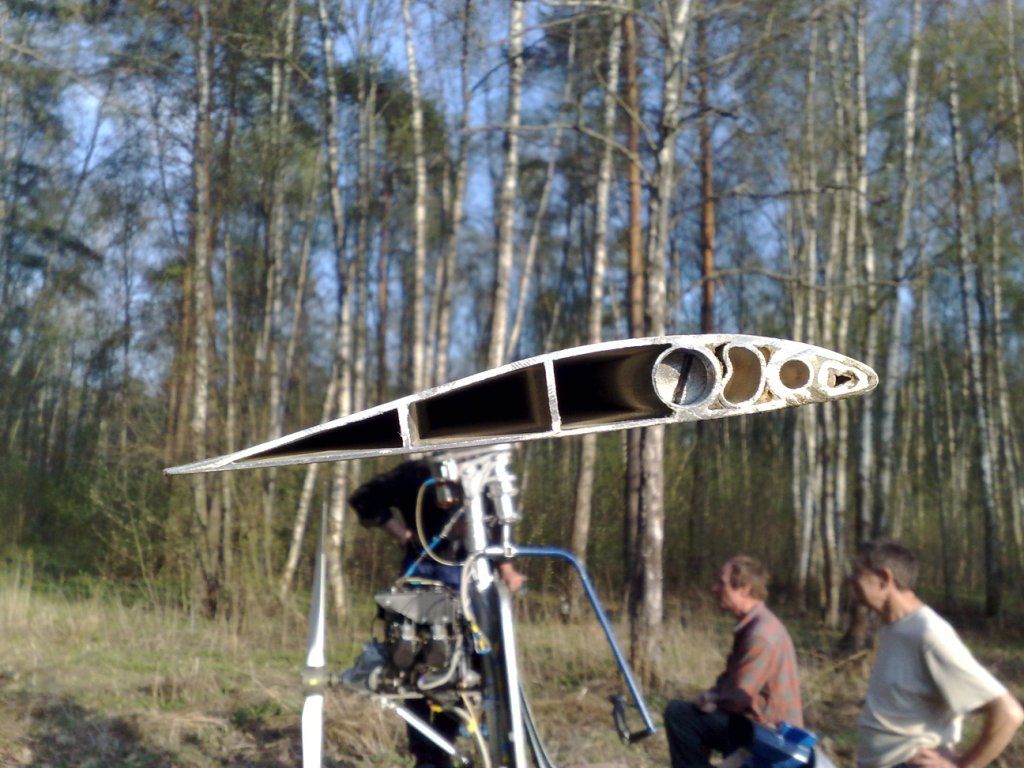

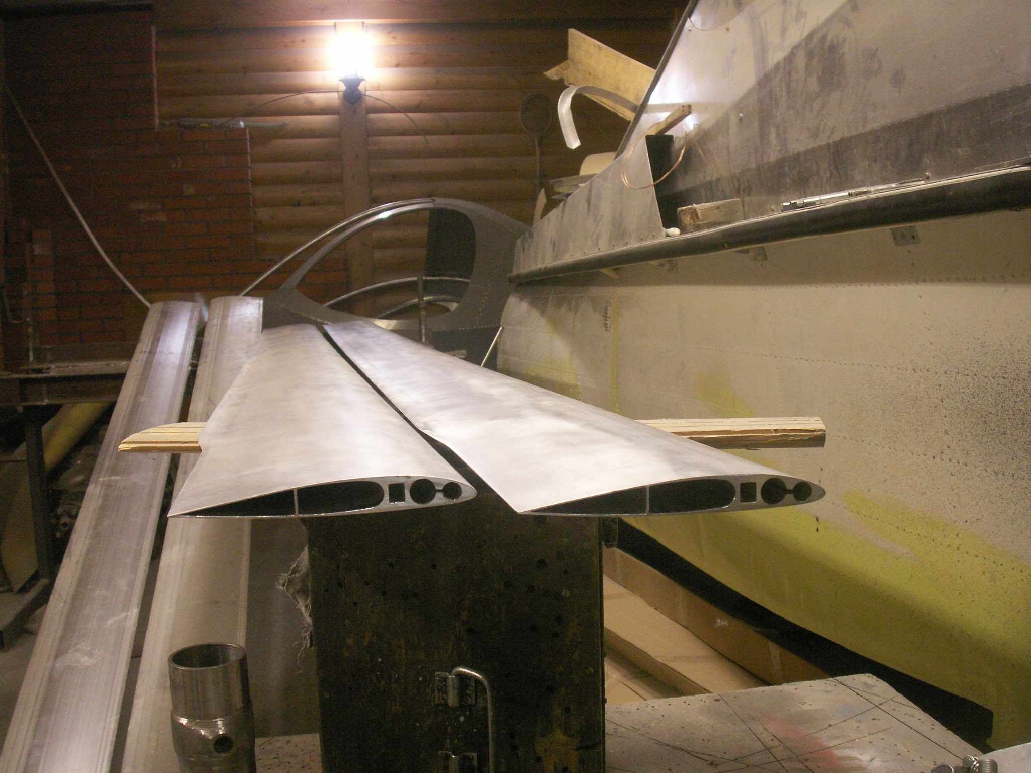

Боря, как представить покупателю продукцию - это другая специальность. У нас Макс для этого есть.  Я придерживаюсь того, чтобы "настоящий технарь" видел как установлено все и почему свист идет. Вы же не являетесь нашим покупателем, а вы наш "технический эксперт" и вашим мнением я дорожу, как специалистом! После ошибки с ротором Вовы, мы все лопасти только открытыми облетываем и измеряем смещения возможные груза, только после этого даем право закрыть и заполировать концы!
Вот еще как калибровка лопасти выполнена с помощью резьбы, но после заделки все будет сверкать - как хабар ротора для Грузии!

Сейчас каждую субботу облетываем по новому ротору в Твери, У ski_vova был первый новый образец и больше никаких новшеств и изобретений, хотя любители все что то делают и предлагают. В эту субботу из Питера и Волгограда приедут любители попробовать, как тряска ручки управления. Пролетели, понравилось, заворачивайте себе и езжайте домой. Готовим видио аппарутуру для съемок в кабине.
Удастся покажем в сравнении и автожир для сравнения выбрали....

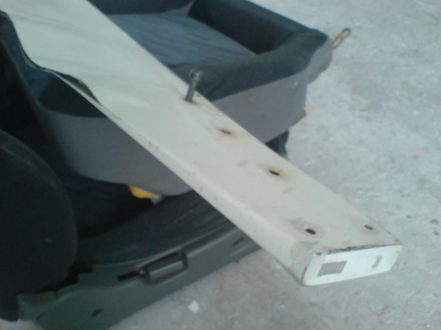

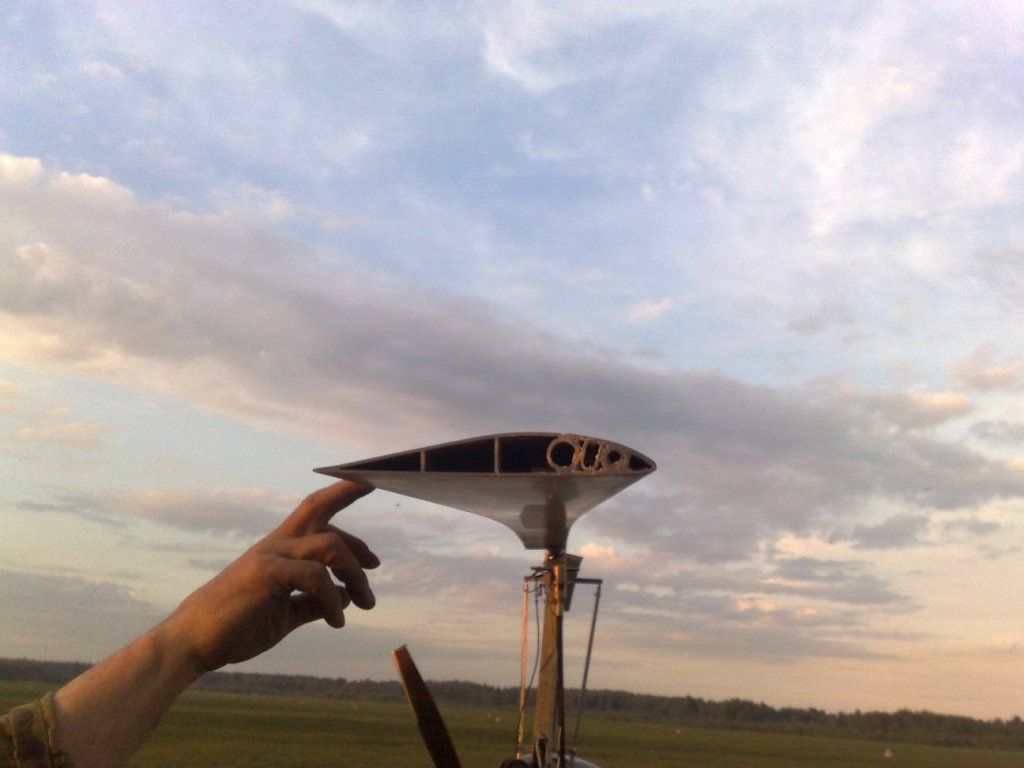

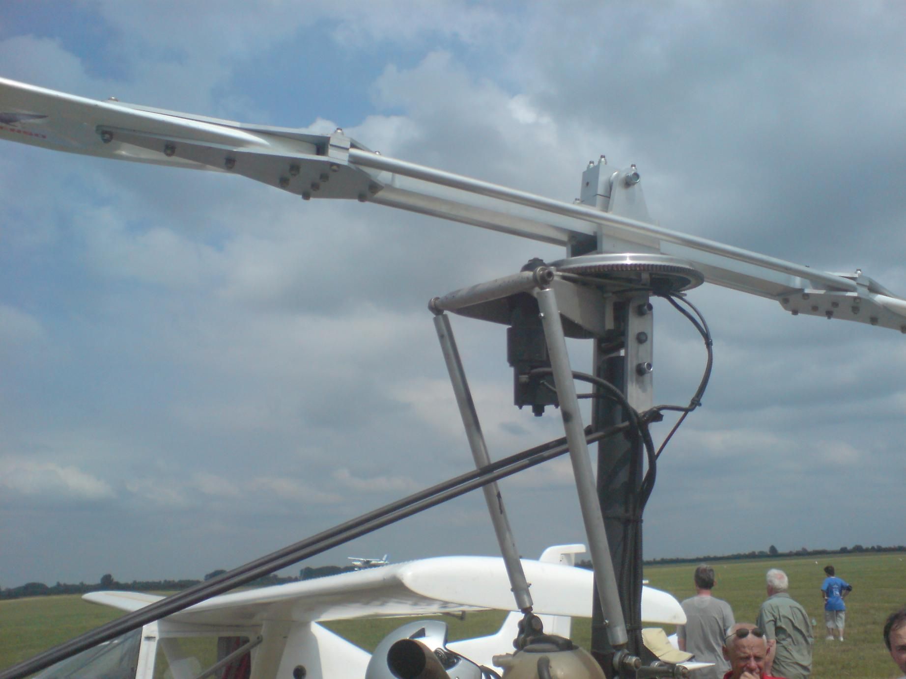

Интересно стало, как только скорость стали измерять и превышать 150 км в час задумались, а нужна ли ротору конусность? Поляки наверно правы тоже: у них хабар прямой.См. фото
    141,6 КБ · Просмотры: 177
-это оргинальный ротор Аверсо\после "вскрытия" показалось,что
старый,крашенный\=композитный.
=работал хорошо,без вибраций.

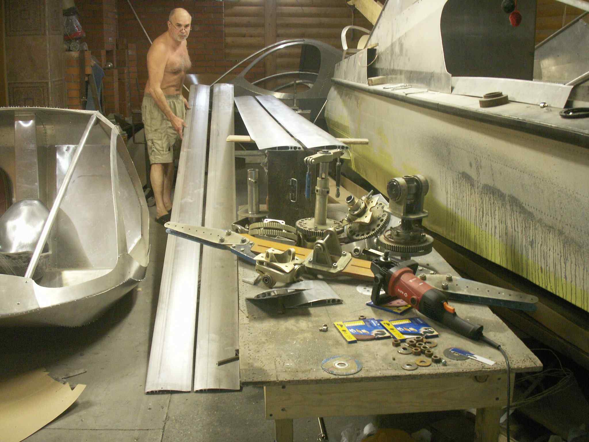

Все определяется ценой!
Вы можете купить ротор у спекулянта в России обычный легкий с подъемом в 400 - 450 кг за 4 т. зелени или покупать профиль экструдерный для лопастей за 2 - 3 т. рублей Разницу чувствуете!
Во втором случае вам надо только головой поработать и посмотреть как сделать из этого ротор!
Фермеры в Америке и во всей Европе это делают, а вот жадность отдельных модераторов из автожирного форума саму мысль о простом изготовлении ротора готовы убить!
Рад сообщить малоуважаемому Акробату, что вчера, по слухам, а может из-за того что данная информация вами уже стирается, г. Ю.Корней испытал и свой первый Российский ротор. АВМ стирай его в открытую, он тоже откажется от ваших посреднических услугах в продаже роторов за 7500 зеленых. Он, как и я закупил профиль и сделал ротор с хорошими летными качествами. Какова цена его ротора, понял? Она ниже 1000 ихних!  У меня Америка у него Франция....а кто следующий?

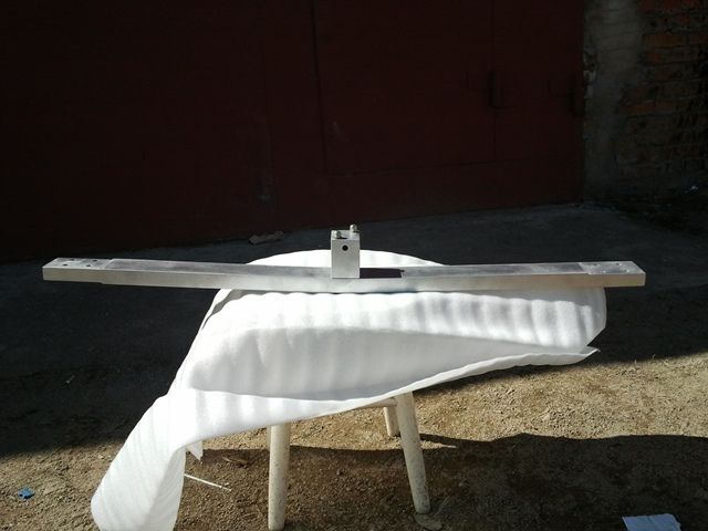

Ребята!
Вот, понастоящему первыи Русский профиль , которыи не имеет
ничего общего, с зарубежными.
Который имеет уникальную  центровку в 24% .
Который легко преодолеет скорость в 200 км.ч.
Который не только  будет использоваться на автожирах,
но прекрасно подойдет на вертолеты.
