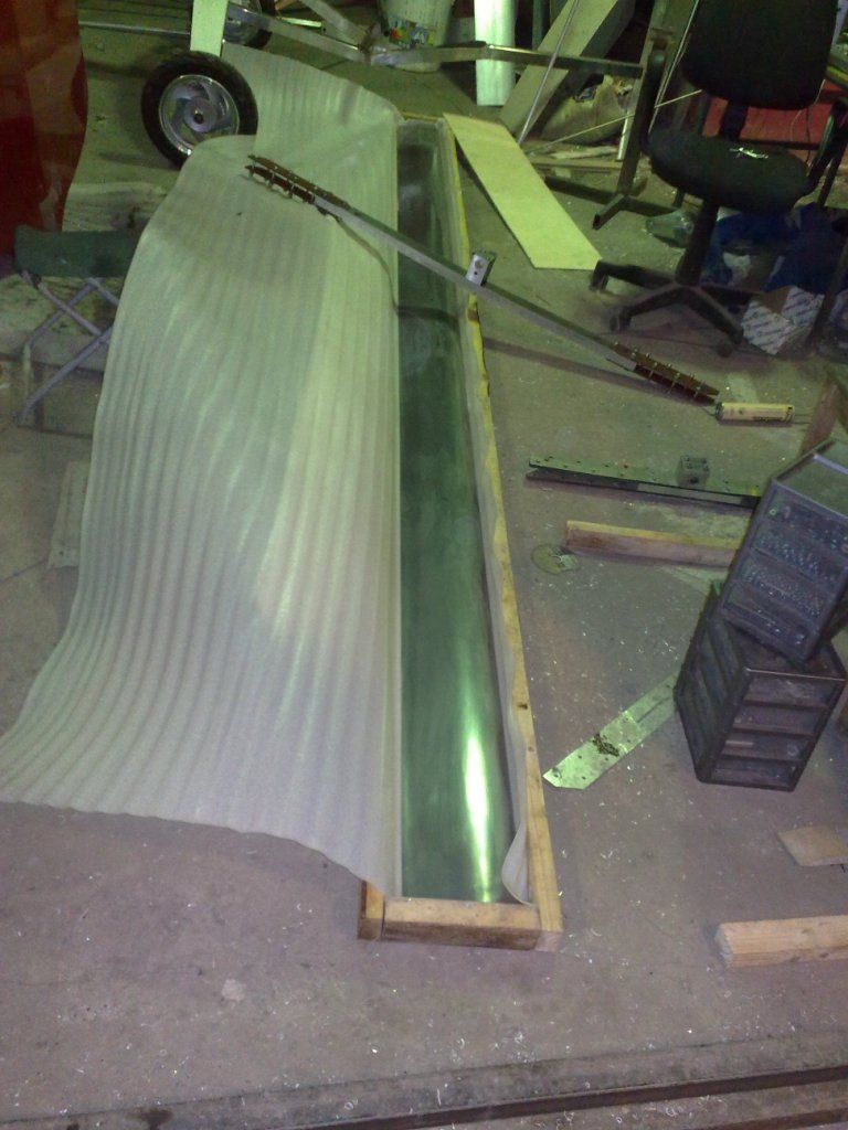

Вот, понастоящему первыи Русский профиль

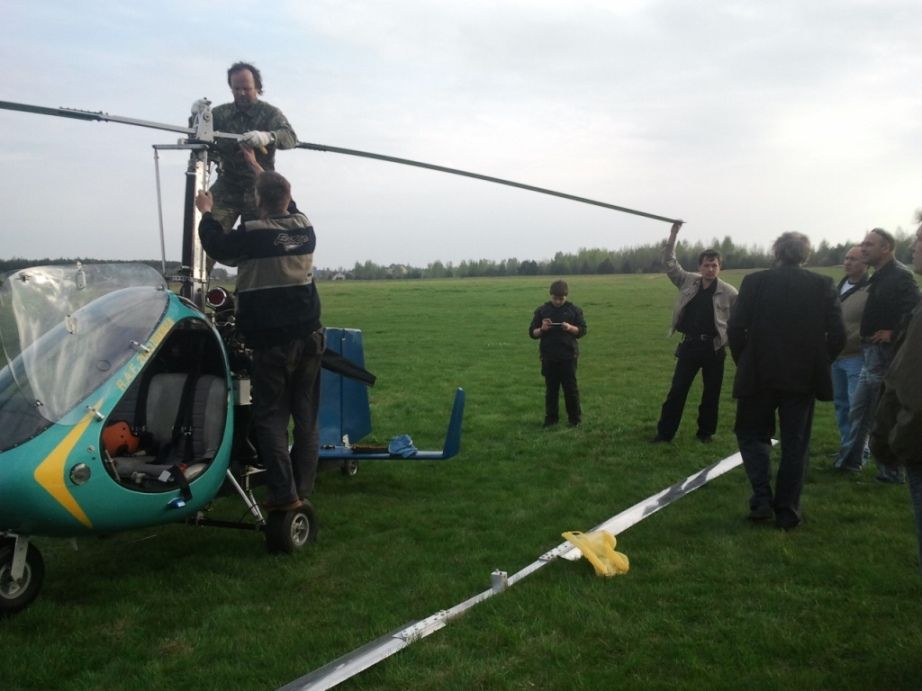

Борис, такие фокусы с профилем (от RUS-а) уже проводились.
Помните?
Но в том эксеременте была использована предварительно "убитая" лопасть.
Вопрос.:
Вы вот эту лопасть
продавать со скидкой будете или наоборот, с дополнительной накруткой (как прошедшую прочностные испытания)?
Кстати, а не моглибы Вы таким же макаром провести и ресурсные испытания?
Правда, прыгать придётся не Вам, а ребёнку.
Но прыгать придётся ооооочень, мягкоговоря, долго.
По этому Вам придётся договариваться с родителями нескольких детей, примерно одинакового веса.
     P.S. Борис, а Вы такой методикой все свои профили проверили?
Вот, понастоящему первыи Русский [highlight]профиль , которыи [/highlight]
не имеетничего общего, с зарубежными.
Который имеет уникальную  центровку в 24% .
Борис, если вы именно о "профиле" (а не о лопасти),
то вы, скорее всего, (когда писали эти цыфры) были были в очень оптимистичном настроении.
Смотрите, это ваш снимок:
Вот, понастоящему первыи Русский профиль , которыи не имеет
Который легко преодолеет скорость в 200 км.ч.
Борис, пока модератор трет экспериментальную авиацию, у лопастей уже центровка меньше 23% !!!!!

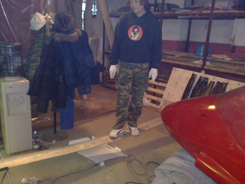

Вы не правы, сейчас каждый преобретатель лопастей старается на собранной лопасти постоять и попрыгать, а скорость авторотации достигнутая в полете В. Александровым равна 529 об в мин. Интересный результат с увеличением скорости полета автожира растет и скорость оборотов ротора....
Проведенные консультации и с Ваньковым тоже, а он знает америкосов хорошо, показали, что и они летали на оборотах около 450!!!
Теперь подсчитай какие обороты имеет ротор на скорости в 200 км в час?
Помните?
Слава!
Ты меня за кого держишь?
Ну уж наверное на хорошей заготовке прыгать не стану.
Всеволод!
Моя конструкция позволяет плавно изменять угол установки лопастей в полете.
Так, что никаких проблем с оборотами не будет.
Значит, та которую Вы "прогнули" тоже "убитая".
Я правильно понял?
С этим ясно.
А как на счёт заявленной Вами центровки в "24%" ?  (пост №222)
У "профиля" или, всё-таки, на конце "готовой лопасти" (с установленными в лопасть    :-X  ЦиБиГа-ми и ПоФиГа-ми)????
Потому, как на фото чётко видно, что центровка профиля явно находится дальше 32-ух %-ов.   :-[
А если уж быть совсем точным, то 37,96 %.
