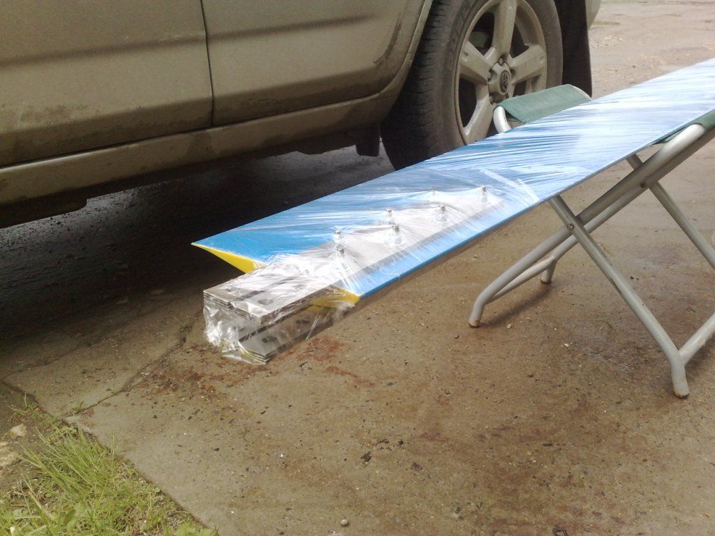

  Уважаемый РУС!
       Ты извини конечно, но не могу молчать.
Объясняй людям просто и понятно,  что твой ротор в сборе, потому  в 2 раза дешевле обычных лопастей,
потому что твой ротор....
   Поясняю:

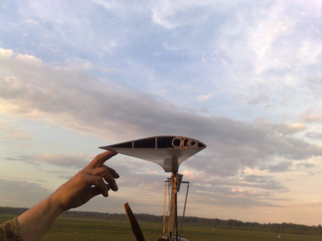

     Внутреннее содержание твоего профиля выполнено неграмотно.
1.  Профиль не имеет силового элемента, поэтому в местах крепления деформируется.
2.  Профиль выполнен так, что невозможно в лобке закрепить приличный  груз, что бы получить нормальную центровку.
А без нормальной  центровки, лопасть быстро ловит флатер и просто не летит.
3. Два первых фактора усугубляются безобразным выполнением слесарных работ неквалифицированного персонала.
Тебе просто нужно перепродать дешевый сурогат, потому что тебе он достается просто задаром.
Так что приобретая твой ротор, некомпетентный покупатель просто выбрасывает деньги.
  Одним словом приобретает говно.
Поработай пожалуйста над продукцией.

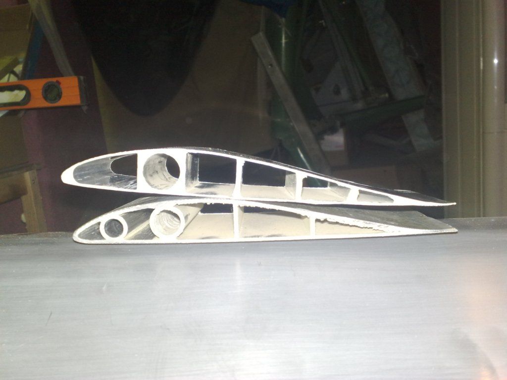

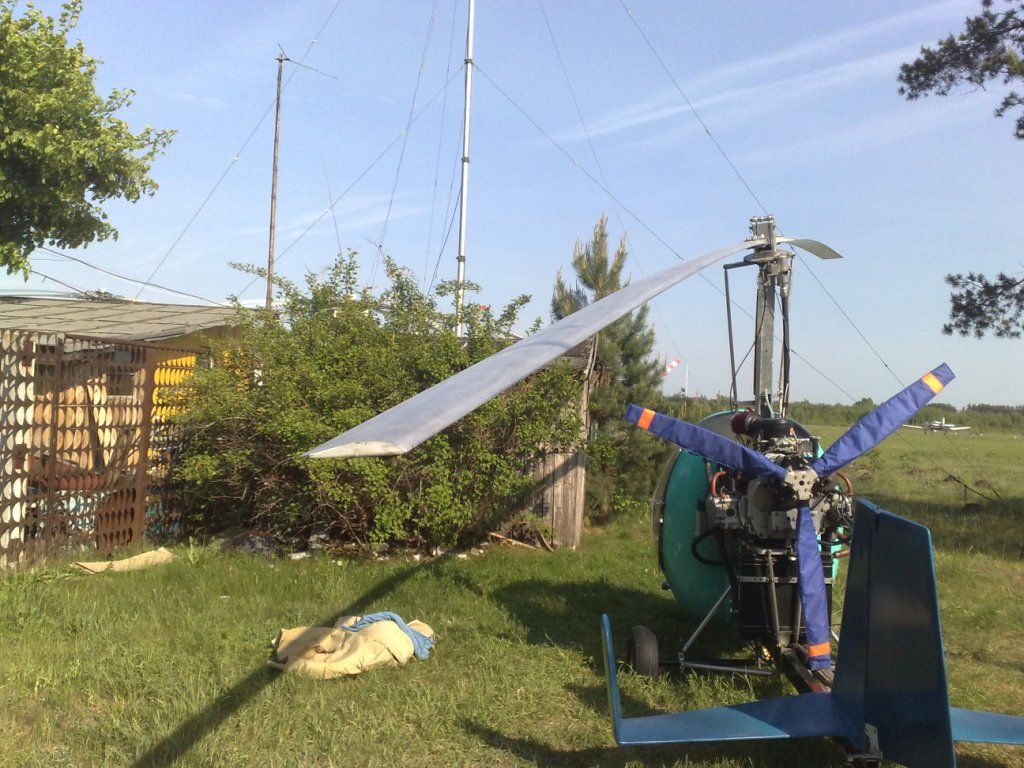

Боря, когда вы начнете разбираться с центровкой и поймете, что алюминий в носовой части не лучший способ установки противофлатерного груза, вы несколько поостынете!
1.Профиль не имеет силового элемента, поэтому в местах крепления деформируется.
Видно вы еще не знаете в отличие от школьника средней школы, что силовая структура лопасти определяется не толщиной металла, а количеством отдельных полостей (например трубок в лопасти)!
Крепость трубки и сплошного прудка имеет почти одинаковую прочность! Это и позволяет конструкторам силовых конструкций проектировать легкие и крепкие здания! Американцы не случайно, как и я сделали лопасть из семи полостей! При этом она и выдерживает до 29 тонн!
Чем больше "мяса" вы вставите в лопасть тем хуже для нее, а особенно для колебательных процессов.
Сравните американский профиль и мой. Надеюсь это не ваш патент используют америкосы?
2.Профиль выполнен так, что невозможно в лобке закрепить приличныйгруз, что бы получить нормальную центровку.
Жаль, что вы не читаете материал предложенный чуть выше и в упор не понимаете, что 23% центровки уже есть в наших лопастях, а у Вас ?
Всем ясно, что около 31 - 39%!
Покажите опыты и докажите другое! Болтунов и так хватает
А пока уже четвертый год все летаем и радуемся. Может я что то пропустил и ваши лопасти летали когда то?
Вроде как эта проблема РУСом уже решена путем установки дополнительных накладок. Но мне кажется нужно в месте крепления лопасти во внутреннюю полость вставлять дополнительный силовой элемент, препятствующий деформации.
Вставлять обязательно, чтобы размазать зону концентрации напряжений вокруг болта. Это во первых.
Во вторых. Так как нагрузка распределяется между многими болтами и лопасть плавно переходит между крайними болтами из сильно вытянутой в совсем не вытянутую (деформированную), то точно так же должны вытягиваться и накладки. Иначе будет нагружен 1-2-3 болта. Поэтому сечения их должны соответствовать деформациям. Убывающим клином.
Здесь надо четко понимать, что действует на лопасть.
Нужна ли лопасти жесткость? В принципе жесткость и не нужна! На нее действует существенная сила на растяжение и благодаря этому растяжению все и летает. Обратите внимание на конатоходца по тросу, что трос надо укреплять от прогиба? На все болты действует одинаковая сила и они нужны только для сдавливания накладок к лопасти, а уже трение удерживает лопасть. В хабаре действительно держат болты на срез. Этому провели много опытов.
Вес лопасти около 11 кг и сейчас, если внимательно посмотрите, то увидите очень плавные ее колебания.
Это еще америкосы сделали!
Крепление груза в данном профиле самое простое и надежное, а благодаря наличию полостей в носике- их и загружают!
Сейчас каждую субботу много любителей ездит к В. Александрову в Тверь, он демонстрирует регулировку углов атаки каждой лопасти с помощью небольших пластинок толщиной в 0.2 мм. А также демонстрирует полеты с оборотами ротора свыше 450 - 500, как у вертолета! На таких оборотах ротор выходит практически в горизонт и конусность хабара несколько мешает полету, но это еще надо понять..... Сейчас отсутствует полностью скольжение автожира и полет устойчив! Постараюсь в эту субботу снять постоянный субботний "Курултай" в Твери, все начинается после 16 00 на аэродроме "Змеево".

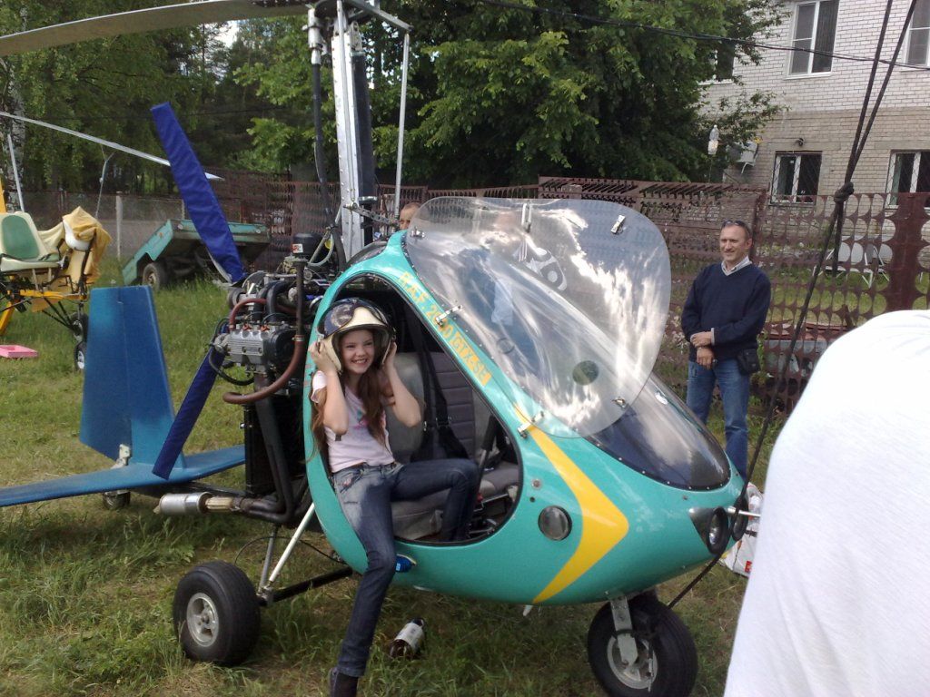

Сейчас у любителей с малым бюджетом проблема одна как и где взять ротор вот и едут смотреть в Тверь со своими чадами.
На фото эта девочка из Тулы впервые полетала над аэродромом на автожире и восторгу нет придела....

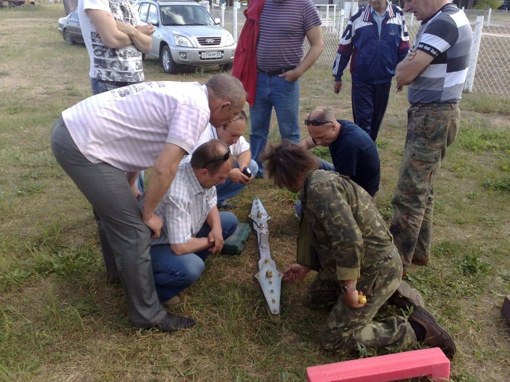

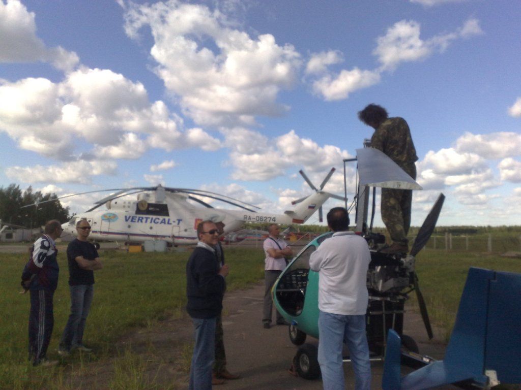

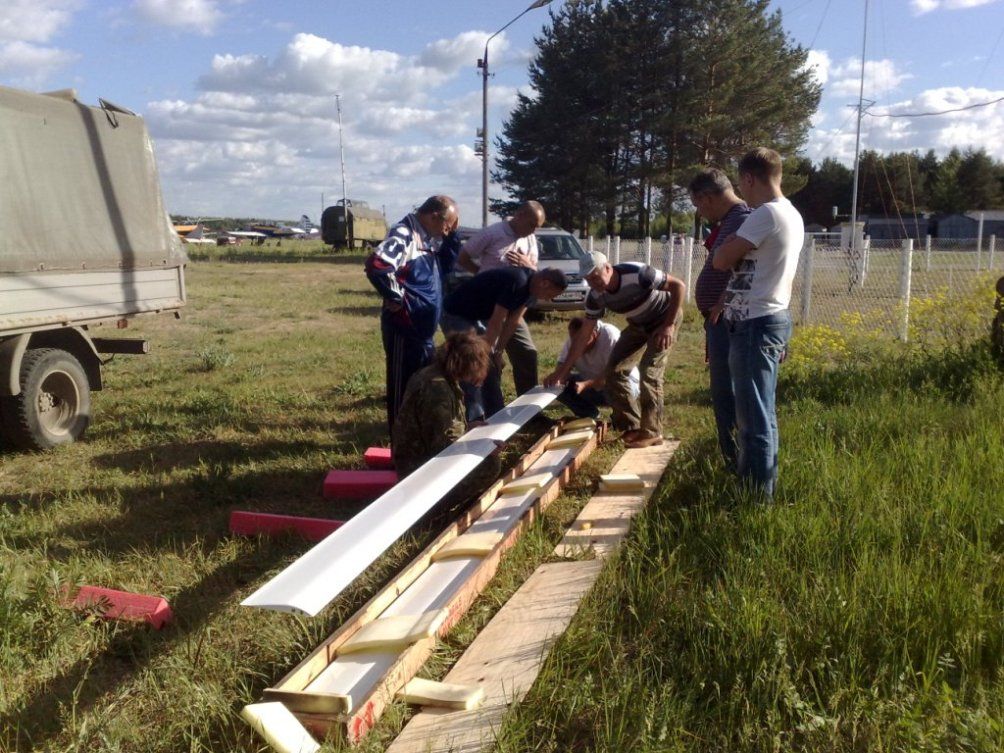

А вот мужская половина любителей автожиров интересуется конструкцией последних автожиров, проходящих облет на аэродроме, в частности автожиром МАИ с тянущим винтом и трехлопастном ротором (профиль тоже RUS).
Установка углов атаки ротора RUS и балансировкой....
Где еще можно понять эти настройки, как не у специалиста с 30 летним стажем! Другие всегда молчат - это их заработок....
    180,4 КБ · Просмотры: 182
    94,4 КБ · Просмотры: 190

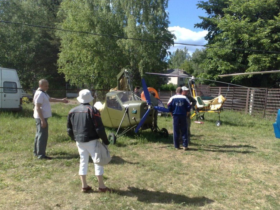

Естественно, всех интересует и разница в полете на роторах RUS и SPORT COPTER никаких проблем - полетал на лопастях RUS, все дружно сняли и установили SPORT COPTER.... Смотрите и сравнивайте!
Виктор из Глазова поступил просто, он приобрел лопасти RUS два года назад, а сейчас закончил строительство автожира и прислал свои лопасти с просьбой доработать по последним разработкам - фирма сделала все и именно на них и полетали, а сегодня он довольный отправился домой.
Теперь ему можно ехать в Ижевск облетывать свой автожир, ротор настроен и хорошо летает - сам Виктор проверял!!

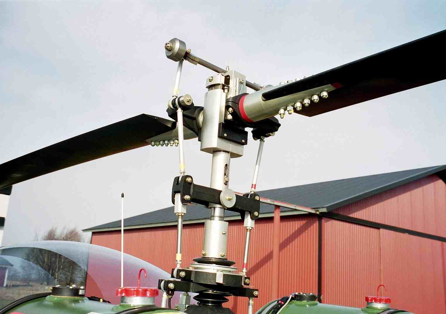

На фото изучение конструкции ротора и хабара SPORT COPTER/
