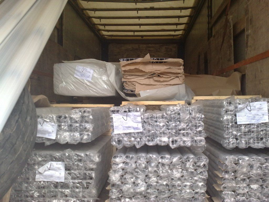

Естественно фуры с профилем RUS опять привезли в Москву и уже отгружаются заказчикам! Как положено со всеми нужными сертификатами, американская технология используемая нами прекрасна и надежна! Как никогда получатели профиля фотографировали Фуру с содержимым, что водитель побежал куда то звонить и пришлось его успокаивать! На каждом пакете указан товар и сертификат качества.

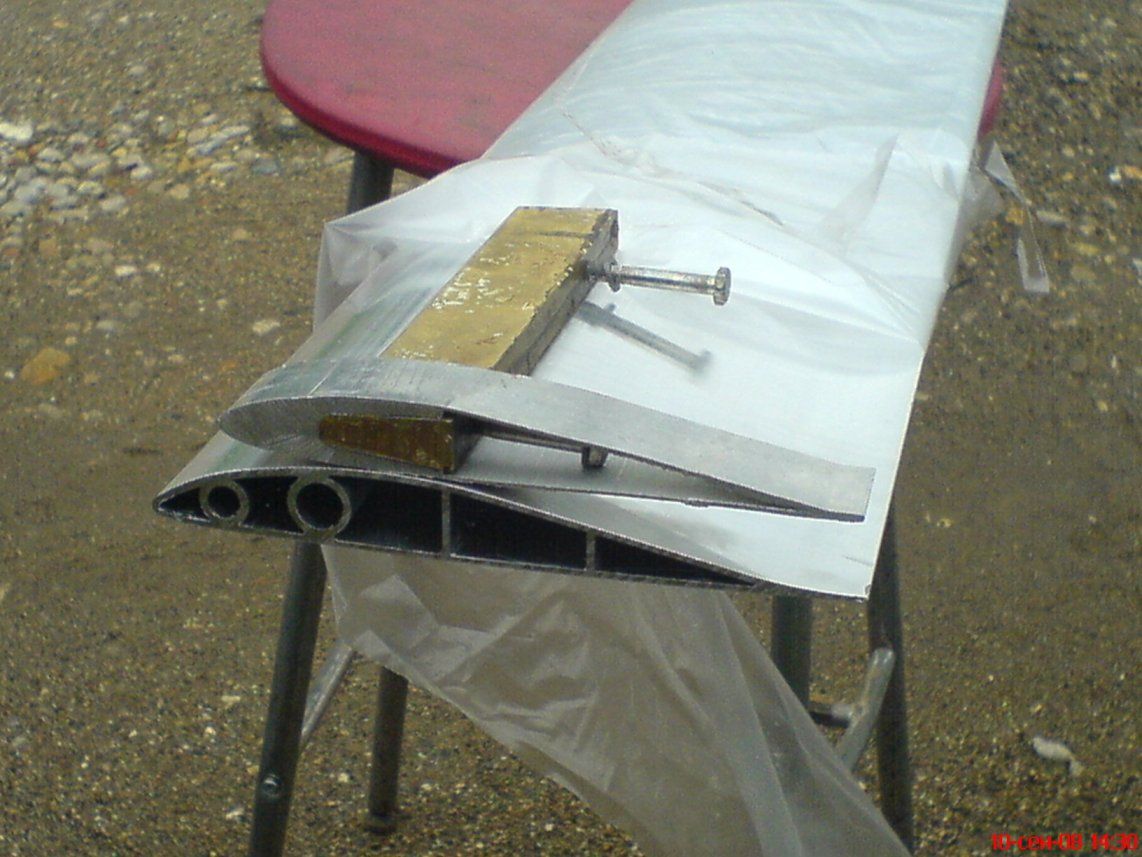

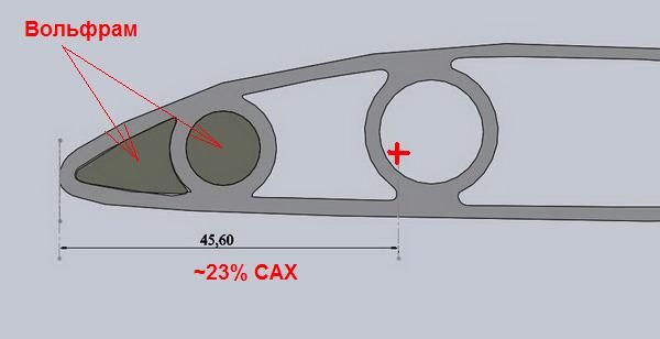

Ни в одном экструдерном профиле никто (из тех, кто сделал реальные роторы) не стремился к идеальной центровке. Обычно вполне хватает 31-33%, жесткость профиля на кручение обеспечивает устойчивость. Ведь в лопастях воздушных винтов никто обычно не парится с центровкой - потому, что там жесткость профиля обеспечивает устойчивость на кручение. Экструдерные роторы в этом смысле - тоже разумный компромисс. Вольфрам лучше сэкономить для обороноспособности страны
AcroBatMan писал(а) Сегодня :: 16:23:42:
Кой-какие комментарии насчет этого во избежание недоразумений:
Я опять хочу обратить ваше внимание к справочнику по конструированию лопастей, а что там написано относительно скорости полета и центровки. Это преподавал в институтах, а мою научную степень вы уже знаете и любители, благодаря грубым выходкам Ломайки, ознакомились с моими научными работами.
Флаттер -
самовозбуждающиеся колебания
, вызванные упругими крутильными деформациями лопасти ........Возбуздающие аэродинамические силы пропорциональны квадрату частоты вращения несущего винта и скорости полета....
При этом существуют  критические значения угловой скорости и скорости полета, превышение которых может привести к разрушению несущего винта в полете
. А что надо делать, чтобы определить эти критические скорости, вернемся к первоисточнику:
Достаточность запасов по флаттеру обязательно проверяют в натурных условиях. С этой целью
закрепляют на задней кромке лопасти грузы, смешаюшие ее поперечную центровку назад на величину 2 - 3 %.....
производят раскрутку ротора до максимально допустимой частоты вращения. В процессе испытаний обнаруживают ... по резкому увеличению уровня вибраций...
Устанавливают соответствующие ограничения по скорости и оборотам
Чтобы понять, надо взять любой справочник по винтомоторным аппаратам (вертолет) и вы прочтете там в разделе "Упругие деформации и флаттер лопастей":
"Рекомендуется, чтобы расстояние центра масс сечения от передней кромки, отнесенное к длине хорды, не превышало 25%"
Поэтому на какой скорости вы схватите флаттер зависит от этой цифры!

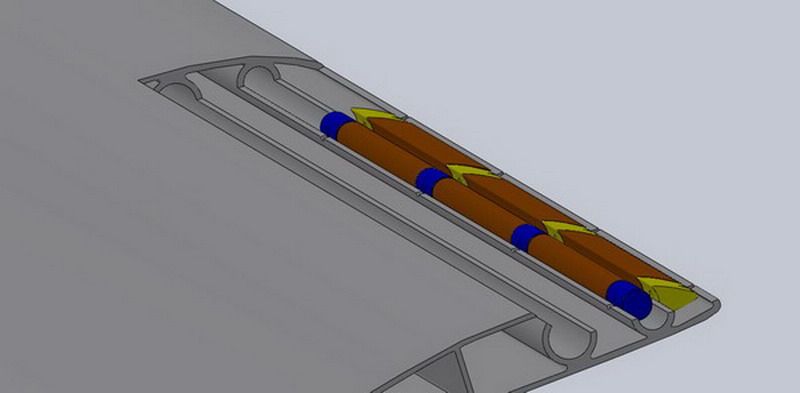

Так как вы отлично знаете, что ротор RUS с вашей центровкой будет иметь балансировку меньше 23%, которая обеспечивает скорость около 400 км в час, то мы с удовольствием с вами сделали бы скоростной вертолет!
    15,4 КБ · Просмотры: 165
    20,5 КБ · Просмотры: 174
Что скажете, Всеволод Васильевич?
Честно, мы уже сделали пару лопастей по вашей схеме закладки груза, но поторопившись допустили промах.....
При этом мы это сделали несколько раньше вас, эти лопасти уже 7 месяцев находятся у Заказчика и не возвращает даже за деньги, как ему объяснишь наш интерес в них?
Сейчас все лопасти мы делаем по вашей схеме , как только центровку сместили меньше 25% - все лопасть не узнать и можно подрезать кончик или нет, это не влияет.
Два Заказчика хотят на скорость попробовать - сделаем им!
Вероятно, как готовы будут два автожира к лету с такими лопастями на ветке форума "ВЕРТОЛЕТЫ" разместим данные их. Это уже будут СКОРОСТНЫЕ ВЕРТОЛЕТЫ. Вертикальный взлет правда пока не идет.
