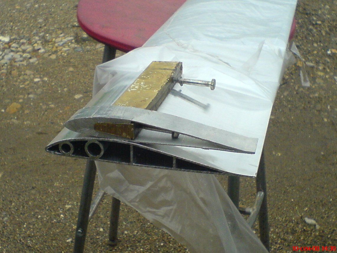

Подскажите!
Как можно протянуть пустотелые трубки.
Только значительно промять их.
Что  Вы и делаете.
Глупости.
Какое трение может быть у полированной, пустотелой  лопасти?
Нормальные лопасти никто никогда не протягивает.
А у лопастей ДВ, вообше  по 6 болтов  диаметром 6,3 мм.
Борис, вы о каком, вообще, трении?
Внимательно читать вы умеете?
Об трении писал не Всеволод, а ЛТ в посте:
Пожалуйста. В том, что задача болтов, которые крепят лопасти к балке, в народе почему-то называют загадочным словом хаббард, заключается именно в том, что бы исключить перерезывающую силу действующую на крепежные болты  в касательную силу трения покоя между накладками, которые соединяют балку и лопасти в единое целое. Вместо точечных перерезывающих сил, действующих на болты и сминающих сил, действующих на  боковые части отверстий под эти болты, в лопастях и балке, соответственно, мы получаем касательную силу трения между накладками и комлевой частью лопасти и между накладками и балкой, к которой эти накладки крепятся с другой стороны.   А так как сила трения покоя равна произведению коэффициента трения ( между материалом накладок и и материалом лопасти и балки) на силу давления, приложенную к накладкам ( с помощью  именно этих крепежных ботов), то можно, увеличив коэффициент трения, снизить требования к запасу прочности болтов. А можно и не снижать. Кому как нравится. Но поиграть с этим можно.
Прочтите ещё раз.
Там реч о трении между накладками и профилем лопасти в комлевой части.
О трении между внутренней поверхностью канала лопасти и наружной поверхностью "грузов", размещаемый в конце лопасти
нет ни слова.
А вот Всеволод верно заметил от способе закрепить концевой груз.
У вас есть трубка диаметром 10 мм максимум, вставляете груз такой же формы и диаметром и поперек вставляете [highlight]шпонку[/highlight] диаметром 5 - 6 мм, упирающуюся на стенки трубки.
Всеволод, только не "ШПОНКУ", а ШПЛИНТ.
Это разные весчи.

RUSO сказал(а):
Во всем мире так делают и не парятся
А мне кажется вот так:
Володя, в данной лопасти Dragon Wings груз крепится с помощью двух болтов к носовой части экструдерного лобика.
Это точный аналог моего болта, но я его вкручиваю с носика, а они с заду в том же направлении. Потом они устанавливают заднюю обшивку.  Посмотри фото разреза , там и два болта видны. Перед тем как что то делать - мы изучали внутреннюю структуру всех лопастей и давали объяснение: почему именно так сделано!

Я буду предельно внимателен. Взлетный вес вместе со мной не превышает 500 кг, что соответствует предельным значениям для ДВ. Ваш ротор пока стоит в резерве. Пока не решим вопроса с усилением места крепления лопости, ставить его не буду. И придется лопости подрезать на длину пластин, так как имеет место деформация вокрай пластин с мелкой сеткой (микротрещенки) в местах изгиба лопасти.
