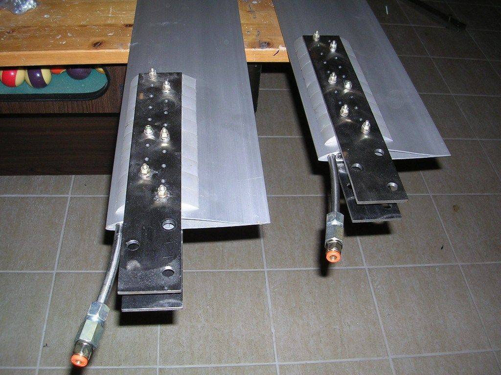

и делать "на крестянский ум",нпр.нагружая болт на растяжение\по назначению\ +на срез\против назначения\.

Рус рекомендует сдавливать сильнее лопасть в местах крепления.
А трение будет удерживать лопасть, что бы не вылетела.
Видишь, начинаешь понимать что то. А вот немцы рекомендуют свои на МТ 03 уменьшать силу сдавливания болтов с 25 кг на м. до 15 кг. на м......
Читай внимательно! Представляешь как тебя алюминий профиля толщиной в 1.5 мм болт 6 - 8 мм держал на срез - загадка или новый патент.....

[highlight]Болты работают на срез[/highlight] в основном(с правильно закреплёнными накладками - в профиле должны быть разгружающие от сдавливания вставки)   ! :🙂   Про трение лучше не вспоминать!!! :IMHO
-при момменте 20 кГм сила привода на резбе гайки порядка 4Тонн!
\20 000 кГмм/5мм=4 000 кГс\
-сила с которой сжимается накладки от одного болта на порядок больше...
"Про трение лучше не вспоминать
!!! IMHO " ??? !!!

Договорились, но тогда почему лопастя не разлетаются и алюминий не рвется?

Берём болт на 8мм площадь среза=3.14*16=50.24 у кажного болта две плоскости среза=100.48 Укаждой накладки допустим 8 болтов(со стороны лопасти) , суммарно выходит = 803.84мм^2     Всеволод  😉  , какое усилие среза будет у такого сечения??   :-?
-у экструдированной лопасти толщина стенки порядка 2мм,
=площадь алюминевых стенок на которую нажимает болт=ок.10мм2
=проминается при силе ок.300-500кГс/1болт.
это если не сжимать накладки,без силы трения.
ЗЫ=к тому-же не получится одинаковой срезающей силы для всех болтов!
Всеволод, какое усилие среза будет у такого сечения??
Друг, это же известные факты и henryk прав.
Болт всегда выдержит, а алюминий как, толщина 1.5 мм? Вот в чем вопрос?
Если бы работало на срез, то в алюминии образовались дырки в виде эллипса.
Сила трения конечно присутствует. Именно она позволяет распределить усилия смятия на бОльшую площадь. Но эта площадь не бесконечна, металл под нагрузкой деформируется. При хорошей шайбе (грибком) вряд ли можно прижать больше 2-2,5 диаметров болта. Все остальное выгнется, даже щель будет. Все это, конечно, если сжимать с проставкой межну полками - пустой внутри короб можно только успешно погнуть. Но все это нормально, если с одной детали на другую нагрузка переползает правильно. Пусть  крайний наружный болт примерно? вытягивает пятно из стенки равное трем диаметрам, то такого же сечения должна быть накладка в этом месте, из такого же металла, чтобы деформации были равными. Следующий болт вытягивает свои три диаметра, расширяя пятно первого по 1,5 диаметра на сторону, а сечение должно нести (при равенстве деформаций) - свою нагрузку и предыдущую. И т.д.
Как то давно преподаватель нам наглядно показывал как деформируется материал при приложении нагрузки. Две детали и болт с гайкой, ваточеные из оргстекла и отполированые просвечивались кинопроектором. Когда гайку крутили на стене были видны пятна, где материал гнется. Очень впечатляет. После этого, если мне хочется представить, как изогнется любая изготавливаемая деталь я воображаю как будто она сделана из резины. Идентичность 100%.
Так как накладка по сечению гораздо больше, то для наглядности можно представить такую картину. Вставить резиновую лопасть и потянуть. Можно сеточку на ней нарисовать. Я вас уверяю, дальше третьего болта деформаций не будет, а на первом они будут запредельными. Мысли сразу появятся новые.
Ну вот! 😀   Получается 4000кг , это при условии отсутствия вкладок внутри профиля!
Присутствие вкладок несколько изменяет картину смятия :-? , думаю предел в целом увеличится до 6000кг ?! :IMHO
Если Всеволоду этого маало , то надо увеличить количество болтов??!   :🙂
А достигать больших значений за счёт промятия профиля думаю недопустимо ? 😱       🙂
А если так? С распорками внутри удалось прижать 2,5 диаметра болтами на 8 мм. 2 стенки по 1,5 мм 2,5*8*1,5*2=60 мм.кв. На смятие предельные нагрузки что то около 0,8 от сигмы тек. Плюс циклические нагрузки - еще раза в 2,5 поделить. Итого 40?кг.мм.кв*60мм.кв.*0,8/2,5=768 кг. может вытянуть материала лопасти один болт. Сам он тоже где то так же выдержит. Если центробежная сила около 3,5 т. При условии равномерного нагружения надо 4,5 болта. Но надо равномерно нагрузить!
Если 24 кг.мм.кв, то надо 7,5 болтов. :-[ Помножить на коэф. неравномерности 1,5 и будет их 11 штук! ;D. Ну скинуть ресурс... Итого 8 болтов.

На 10 мм2 умнож на 24 кг = 240 кг! Это никак не 4000 кг.....
Вообще здесь нечего обсуждать, все давно разработано и проверено, а нам нужно просто повторить. Вы же не собираетесь диссертацию писать?
Для экструдера тонкого используют накладки и два ряда болтов!
