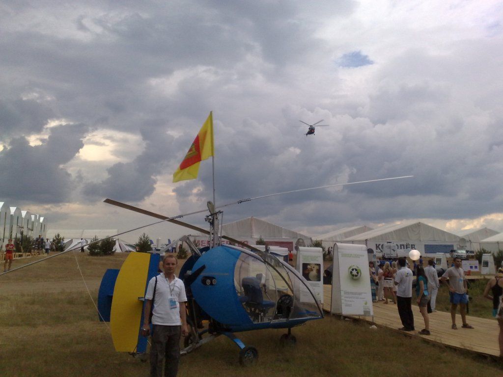

Я лично не могу понять почему малоуважаемому АВМ не нравятся молодые автожиростроители и правила общения на форуме пишутся не для него ?
Молодые автожиростроители встречаются на Селигере с президентом страны Медведевым, обсуждают строительство автожиров в России, но почему и им нельзя пообщаться на автожирном экспериментальном форуме?

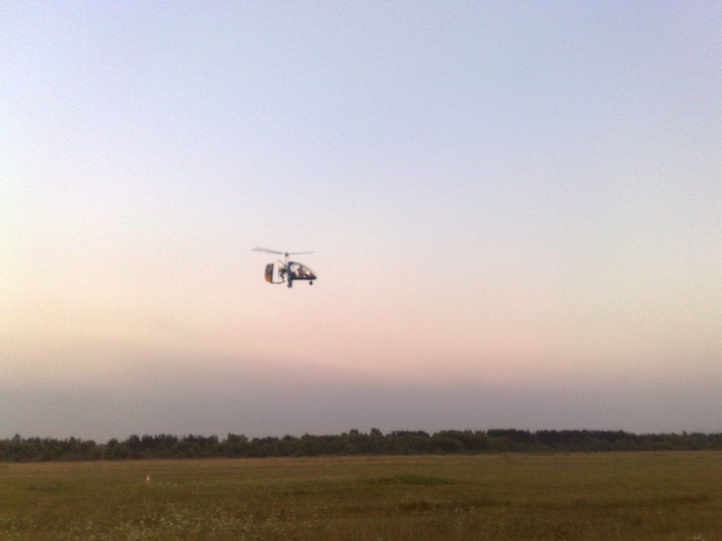

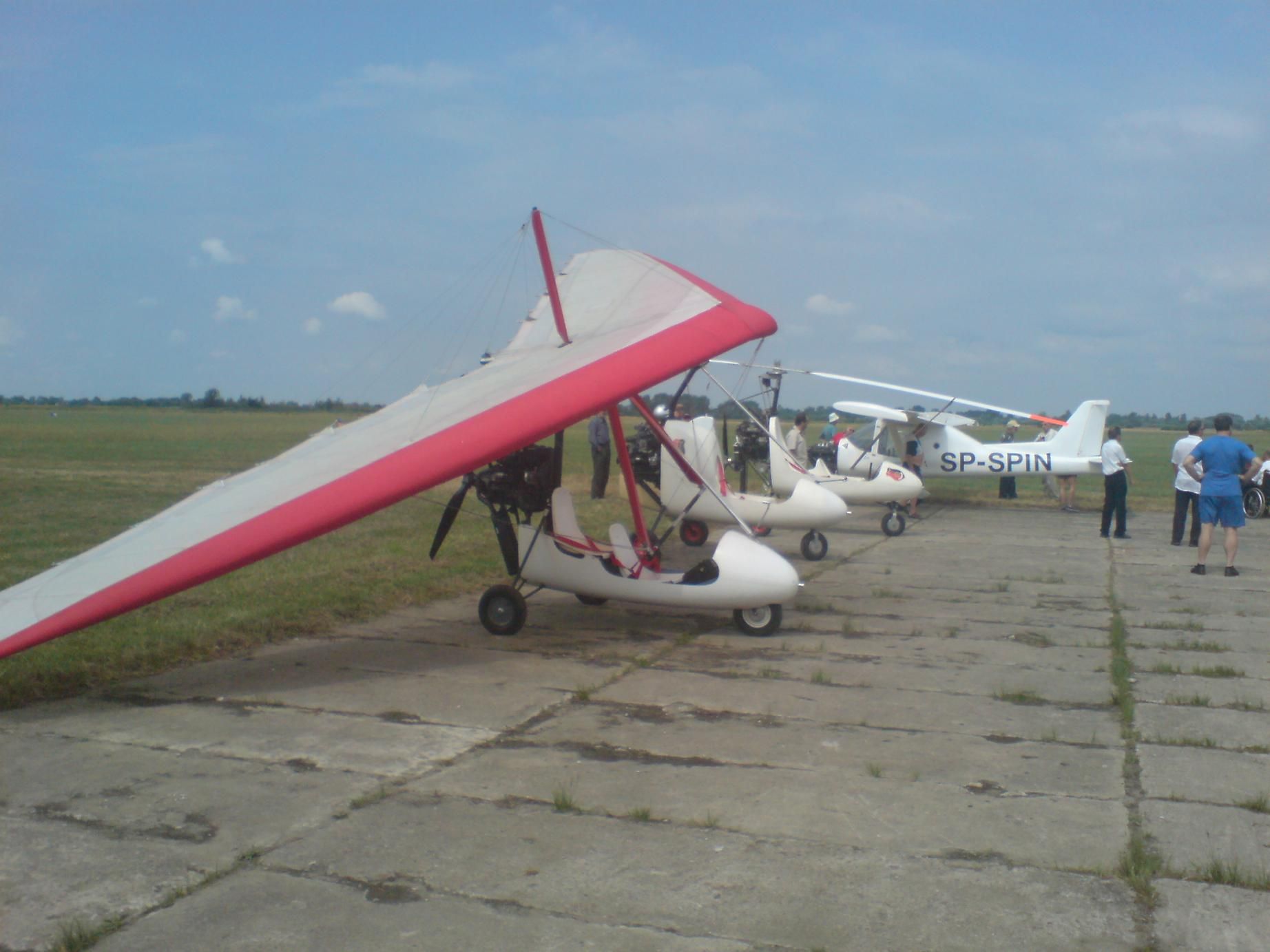

Известно, что нет в Мире автожирных лопастей сертифицированных. Я высказал свое мнение, которое опять стер малоуважаемый г. АВМ , но сам написал:
Расчетный ресурс немецких роторов порядка 2800 часов. Но у серьезных людей ресурс никогда сразу не назначается только по расчетам. Сначала он существенно ниже, потом увеличивается при увеличении статистики эксплуатации.
Т.е. ресурс немецких лопастей назначили сами немцы из своей головы! А потом ведут статистику упавшим и разбившимся и изменяют ресурс - оригинально!
А вот у серьезных людей из России после экспериментальных и теоретических исследований оказывается не может быть назначен ресурс вообще. Но лопасти сделаны на тех же заводах, что и немецкие (другого оборудования нет просто) оба типа лопастей имеют хорду 200 мм и профиль 8Н12 и летные характеристики не могут отличаться - это копия. Естественно, что и цена их в несколько раз ниже - нет спекулянтов.
Все автожиры летают не зависимо от мнения торговца немецкими автожирами, ведутся исследования полетов автожиров в небе Твери с различными обтекателями.
Нас не остановит г. АВМ и новые автожиры уже отправляются на аэродром. Красненький завтра, а желтый через неделю, а потом уже зеленый, очень интересный уйдет в том же направлении.
У нас есть свои лопасти, а значит дешевые автожиры на все случаи, стройте друзья и летайте, как эти любители автожиров на фото. Нас много и мы будем строить свои автожиры, а вы АВМ торгуйте, но почему тогда вы находитесь в экспериментальной авиации, а не в торговле?

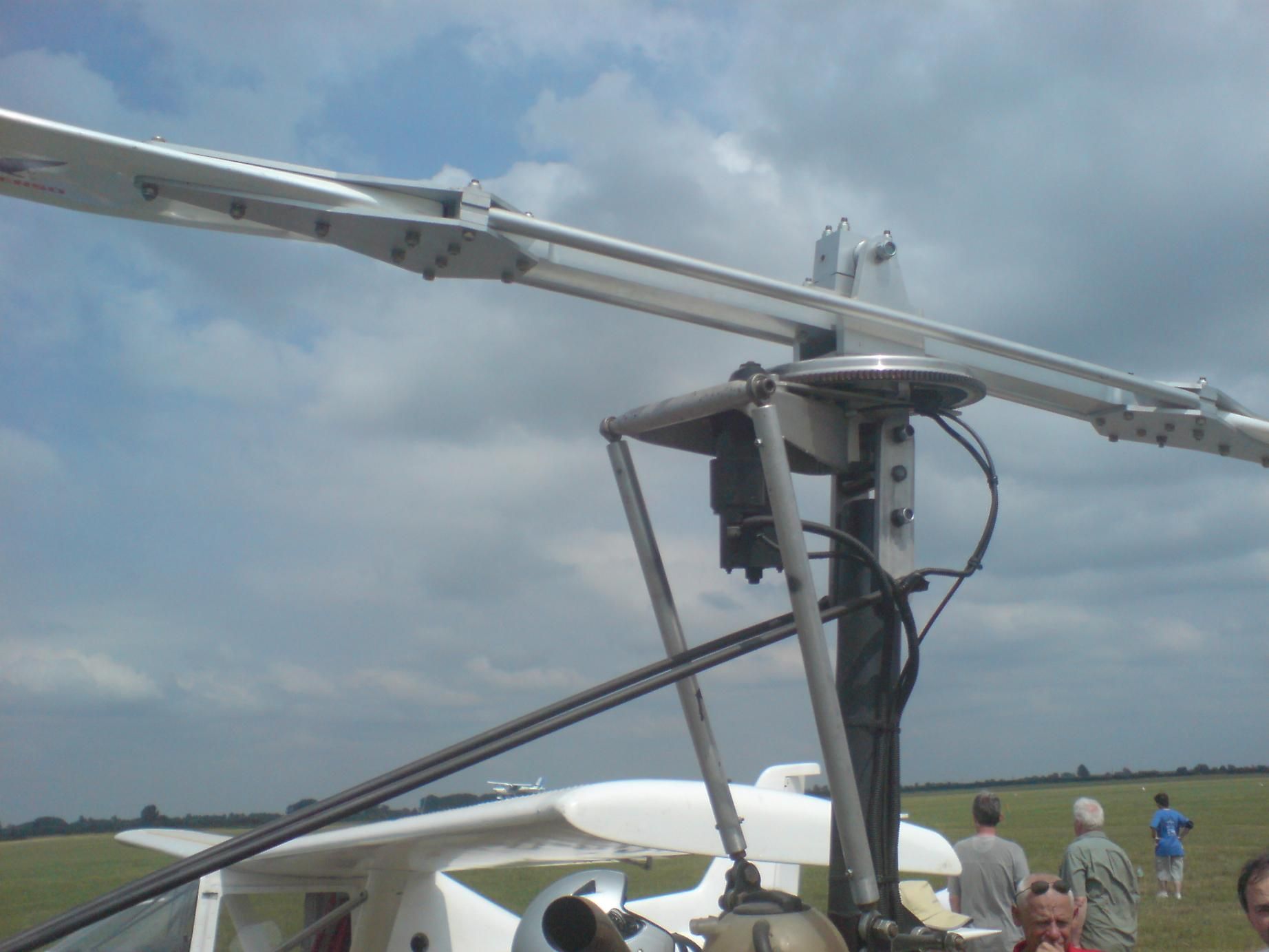

   Да... не ожида...л, уверен, что это совдеповская инграмма.

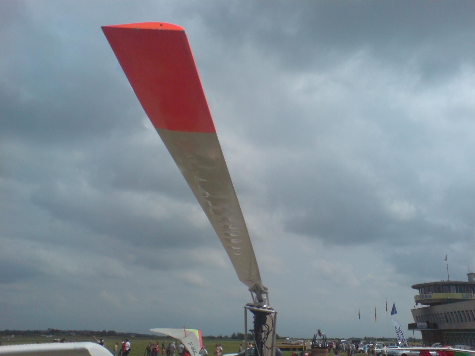

Хенрик, вы думаете, что в конструкции лопасти присутствуют нервюры.
Такие же волны я лично не один раз видел на свисающих лопастях роторов DW.
Мне кажется, это, просто, тонкостенная общивка нижней части лопасти потеряла устойчивость.
             P.S.   🙂  Хенрик, может быть Вы пошутили, а я (тугоум  :-[ ) не этого понял.
Мне кажется, это, просто, тонкостенная обшивка нижней части лопасти потеряла устойчивость.
Это наблюдается на всех лопастях DW из-за тонкой обшивки и клеенного хвоста. Вот если смотреть на экструдерную лопасть там такого нет никогда. Небольшие вмятины на лопастях, если на них летали прилично, всегда имеются, а так как у лопасти огромный запас по прочности, то многие на это не обращают внимание.

-у этого ротора волны\выпученные отрезки между склейками\
также на верхней поверхности,даже когда лопасть лежит ненагружена=как бадто вдавили слишком много пены...

Понял.
Я подзабыл.
Вроде уже, на каком-то фото (в автожирном разделе) Вы показывали ротор "Аверсо".
И именно, был вид сверху.
И тоже были волны. Но уже на верхней поверхности лопасти.
