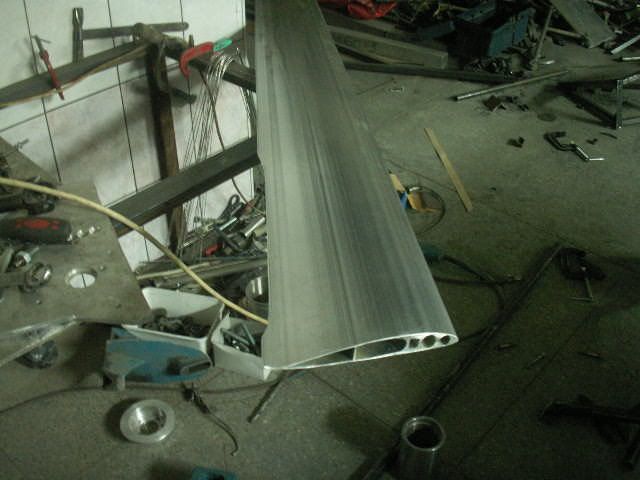

Уважаемые коллеги, я еще раз хочу остановится на лопастях, используемых в вертолетах и автожирах. Ввиду цензуры АВМ на автожирном форуме, а любители интересуются правдой и разным мнением приходится некоторые вопросы осветить здесь
Известно, что на Западе производят экструдированные лопасти из закаленного алюминия и утверждают, что они имеют наработку до 1000 часов однако это лож. Продавец и диллер такой продукции АВМ, который разбил последнюю модель автожира МТ 03, смотри выше, широко рекламирует данную продукцию, однако исследования показали, что сами лопасти могут треснуть значительно раньше 200 часов налета. Эти трещины появляются в районе крепления лопасти к хабару.
Как же обстоят дела у других производителей?
   Вова  полетает  и расскажет какой  лучше , у него как раз два типа  ротора -  из первых уст .
Относительно ротора. Надо отметить, что широко используют два типа роторов:
1. Носик экструдированный, а остальное клеенное (это DW и SPORT COPTER)
2. Экструдированные лопасти полностью - это МТ О3 и Аверсо, лопасти Долеака, ротор «Стелла» и RUS, ротор Половинкина . Все они имеют профиль 8Н12.
На автожире "Желтом" SKI VOVA летали используя три типа роторов DW, SPORT COPTER и РУСА. Грузоподъемность DW мала, а двух других достаточна для полета и двух пилотов.
Всех интересует вопрос, а какой лучше?
Ответ прост: если профиль одинаков, то вся проблема в распределении противофлатерного груза внутри лопасти!
Теперь рассмотрим, кто как это сделал.
Первый тип лопастей (экструдирован только носик) усложнил технологию изготовления, но добился того, что центр массы лопасти по хорде находится в районе 25% от носика. Это и дает очень устойчивое положение лопасти в полете. Задняя стенка у них очень легкая и тонкая.
В качестве примера можно привести стрелу, выпущенную из лука. Она имеет массу сосредоточенную впереди в головке, т.е. в носике и летит устойчиво, но уменьшите существенно носовой груз и стрела начнет колебаться! Аналогичный пример и с ножом спецназовца - носик ножа заполняется тяжелым металлом и с любого положения он втыкается острием! Тоже самое происходит и с лопастью. Она не должна колебаться или вибрировать, следовательно в носике у нее должен быть достаточный груз, который и обеспечит смещение центра тяжести лопасти в область 25% от длины хорды! Это и достигли DW и SPORT COPTER.
Другой тип лопастей - полностью экструдерные, просты в изготовлении, но имеют недостаток - вы не сможете перенести центр тяжести вдоль хорды на значение 25%.
У них у всех эта цифра в районе 37 - 27 %, следовательно, они будут вибрировать! Природу не обманешь - это физика!

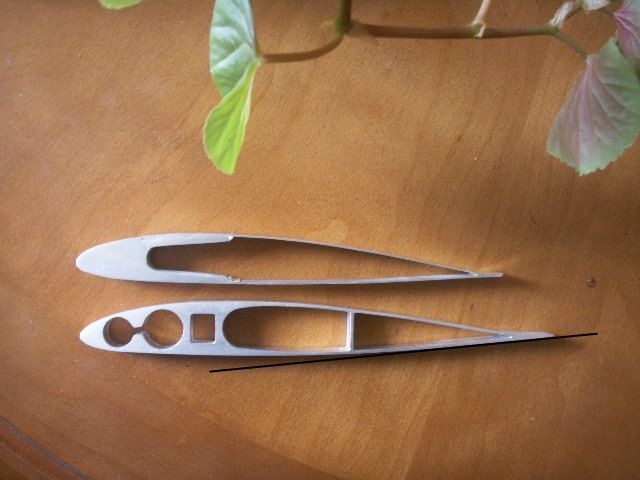

Уменьшить вибрацию можно точно также как со стрелой. Надо правильно выбрать заднюю часть т.е. хвостик. Это и сделали многие ребята с лопастями РУСА: заточили, а другие срезали вдоль всей лопасти S -образный кончик. Вибрация уменьшилась и очень устойчивый полет стал.
В принципе в экструдерных лопастях можно сместить центр тяжести в область 25%, но надо использовать более тяжелый металл чем свинец - это вольфрам или уран, как сделали американцы!
Естественно, сейчас мы тоже подготовили лопасти 30 футовые у которых центр тяжести смещен на уровень менее 24%!
Это даст возможность достич скоростей полета, теоретически, более 300 км в час.

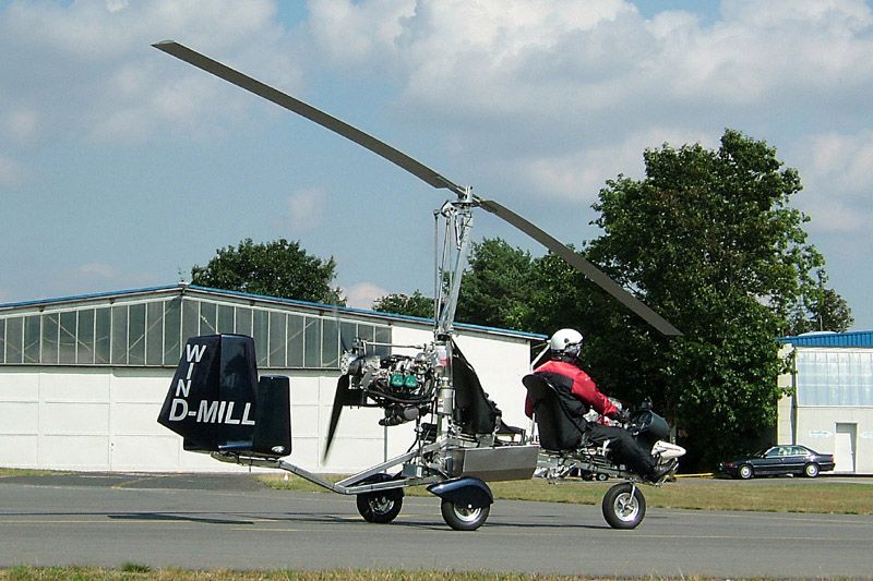

Получаетса  тренировачные - перед Этапом большого  пути : чтоб  дорогой Sport -Copter  32  при рулёжках не угробить  . Устрайвает, все равно пока будет что-то так.
    90,3 КБ · Просмотры: 196
Получаетса  тренировачные - перед Этапом большого  пути : чтоб  дорогой Sport -Copter  32  при рулёжках не угробить  . Устрайвает, все равно покабудет что так.
да, да - это так МТО в 2004 выглядел 🙂 скромно ...
http://avia-dejavu.net/photo%20D-MILL.htm
вот что пишут по тем временам
  The AutoGyro Europe MT-03 is a two-seater gyrocopter with an all-metal frame built by HTC at Hildesheim aerodrome in Germany on behalf of AutoGyro Europe GmbH. The MT-03 was designed by AutoGyro Europe GmbH and HTC in 2002 and was flown first in 2003. The MT-03, a so called Ultraleicht Tragschrauber, was the first autogyro which received the German UL type certification from the DULV (German Microlight Association). The process of certificating of the two-seater gyro started in the summer of 2003 when AutoGyro Europe GmbH applied for the certification. At the end of September 2003 they received finally the precious piece of paper. The MT-03 is certificated in two versions: a basic open-frame gyro like the D-MILL on the photo and a more comfortable version with composite windscreens, etc. For the rotorsystem of the MT-03 the proven extruded anodised aluminium NACA 8 H 12 rotor built by Air Copter is used. The aluminium rotorblades are available in different lengths: diameter 6,50m - 8,40m. The MT-03 has a composite 3-blades propeller. The engine used is the Rotax 912 ULS (100 HP). With the Rotax 912 ULS, carburator heat and temperature gauge is standard. The MT-03 has a range of 400km at a speed of 130km/h; the max speed is 162km/h.
The 2004-built AutoGyro Europe MT-03 D-MILL is operated by the UL Flugschule Reinhard Lompa. The D-MILL has received a composite windscreen, etc. since it was photographed during the Fly-In 2004 at Bielefeld-Windelsbleiche airfield in Germany. It is still flying with the registration painted as WIND-MILL

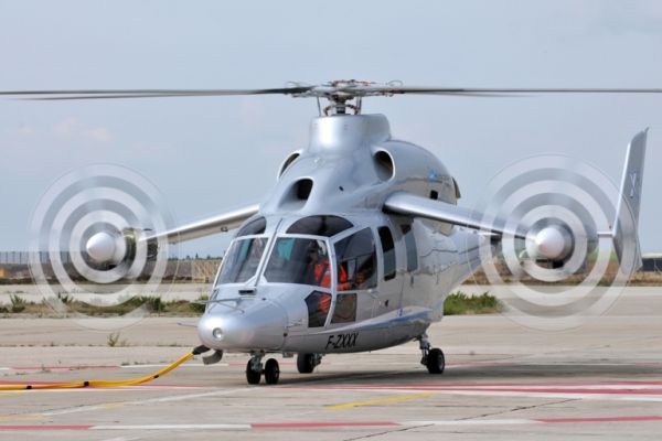

...но, не забывайте о замедлении скорости вращения.
Не понял, что это?
этого Вам не понять Всеволод  😉
ЗЫ: Всеволод, вы не нервничайте только и не волнуйтесь пожалуйста, в Вашем возрасте вредно, вдыхните глубоко и тогда садитесь писать...
...пишите более связано, тогда будет понятен смысл Ваших писаний...пока извините БРЕД (даже если там .0001 процента рационального зерна гдето услышанного). :-?
кстати сделав обрезание своему горе-профилю вы изменили 8Н12  ....протеворечите сами себе дедушка !  😉
по технологии Х2, цитирую - ...Скорость вращения несущих роторов Sikorsky X2 автоматически снижается начиная со скорости 390 км/ч. На максимальной скорости, а это 474 км/ч, замедление составит 20%.

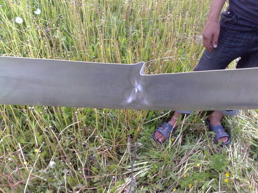

И трещины, которые, Всеволод показал, на фото, скорее не из-за центровки по хорде, а от потери устойчивости, двухслойных конструкций, при работе знакопеременных нагрузок. И неспроста, пока хвостовая часть лопастей, делается секционно. Даже ведущими фирмами.

Но трещины в лопасти могут появится из-за не верно выбранного металла, используемого авторами.
Обратите внимание, наша лопасть при работе получила сквозное отверстие и удар о землю (см. фото), но и что трещин не образовалось, а если металл был бы более закаленным, как немецкий, то естественно в районе отверстия образовались бы трещины!
Мы проделывали простой опыт: в пластинке из металла Д16т просверлили отверстие и начали сдавливать болтом - на ней образовалась трещина, а на нашей лопасти  - вмятина.
Эта трещина на МТ 03 могла образоваться из-за перетяжки болтов крепления, но ведь это нельзя обсудить на автожирном форуме. Любители, летающие на лопастях Руса не могут написать свой отзыв - его просто удаляет мало образованный-филолог! А за три года работы лопастей отрицательных отзывов пока слава богу нет и надеюсь не будет, как бы этого не хотел мало уважаемый АВМ! Вот тогда бы он развернул свое творчество филолога в полную мощь! Вроде - форум для свободного обсуждение нового экспериментального и есть правила, но почему их не соблюдает....модератор..

В частности интересно как сделал Половинкин из Новосибирска - он тоже в своей лопасти 8Н12 сделал обрезание кончика, но частично! См. фото. А вот почему обсуждение этого стала запретной темой????  Вопрос к руководству ФОРУМА!
Уважаемый Всеволод!
Вы уже несколько раз обозвали профиль Б.Половинкина - 8Н12, хотя вы прекрасно знаете, что это не так. Вы наверное запамятовали, но он несколько раз освещал на форуме, что у него профиль М12 с хвостиком, подобный Драгон Вингс.
