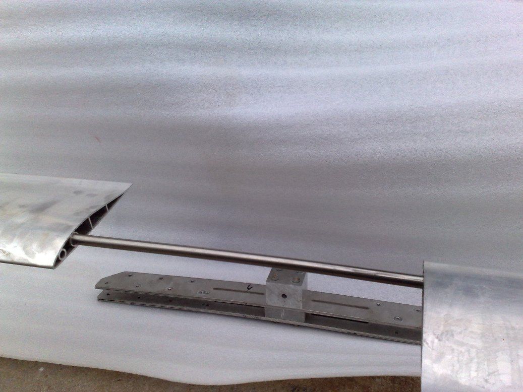

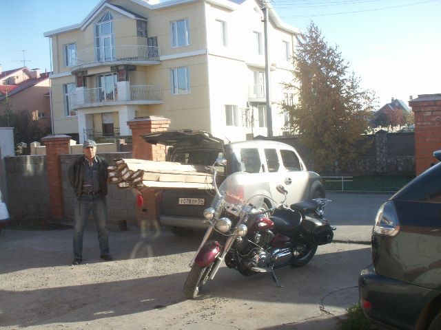

Drunia и Боря, я вас поздравляю с первой партией роторов завезенных В Новосибирск, все мои прежние поздравления стирал мало уважаемый филолог и это его радовало.
Вы сделали только небольшую партию или все-таки на фото это часть профиля? Когда начнете продавать свои роторы? Потребность в России огромная, особенно в Сибире и Дальнем Востоке! Вот и конкуренция рождается, а потом завезут и "Народный ротор"!

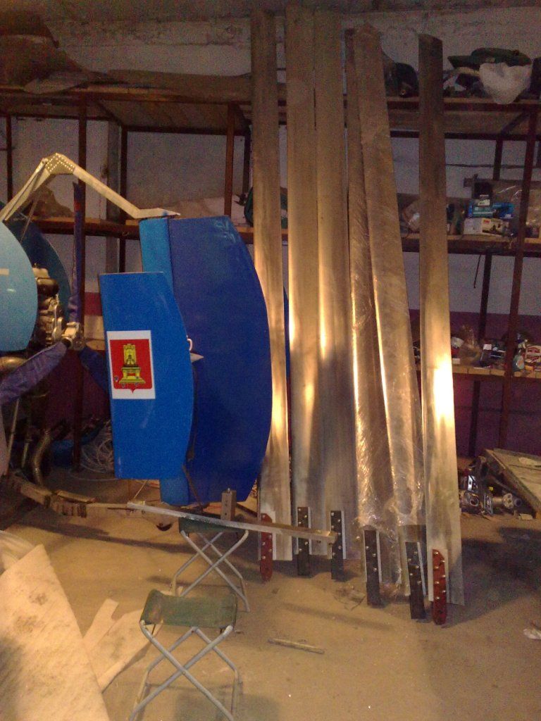

Дай бог "Желтенькому" налетать 200 часов...
У нас и "Синенький" остался и летает с 2007 года, правда ротор поменяли, хвост... DRAGON WINGS сломали и он дал толчок в изготовлении своих. Естественно, сам профиль содран с американского - у них опыт и замечу их материал не такой хрупкий как у МТ 03! Вот на нем я четко понял: на сколько безопасен автожир!!! Авторотация все- таки, в безопасном режиме летишь, мотор заглох - никаких проблем все мягко приземляешься, а скорость существенно выше вертолета и без тряски!!! Это же почти самолет, но лучше вертолета. Сейчас модно его называть скоростной вертолет!

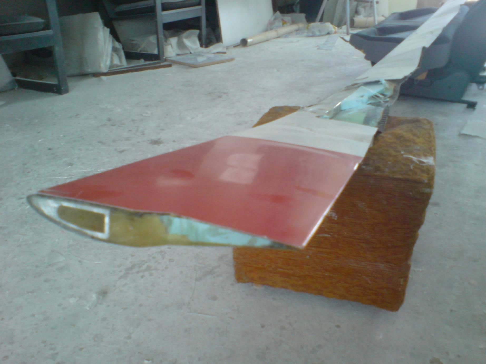

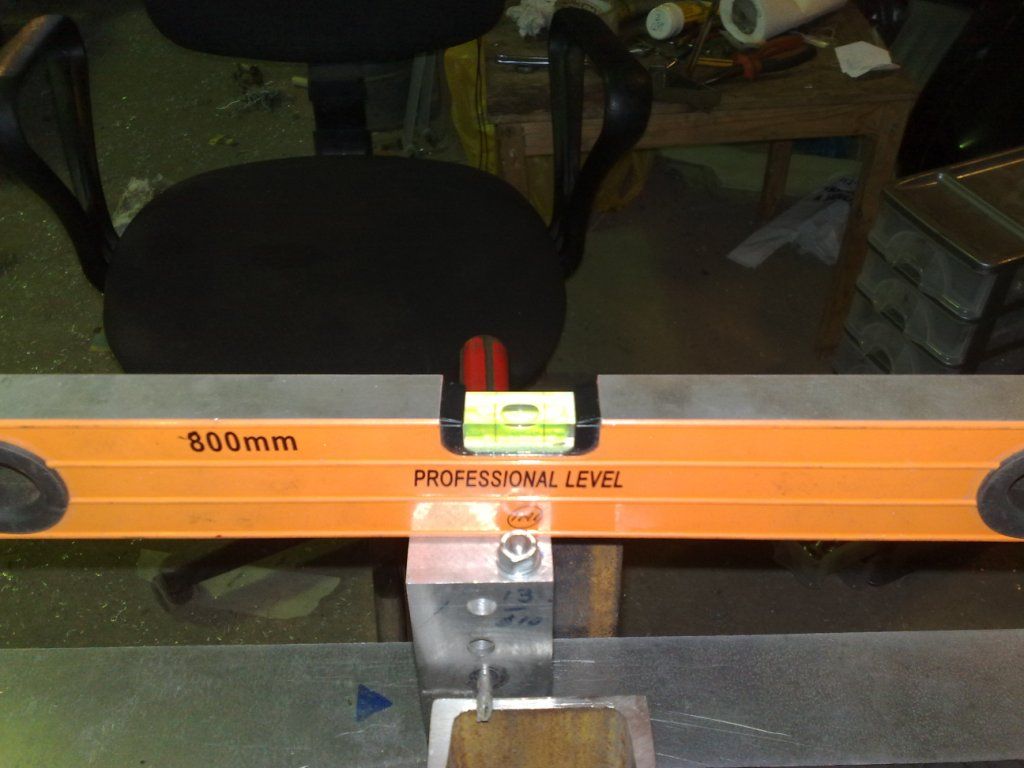

Сейчас за три года испытано столько лопастей, что вы представить не можете. Сейчас одни еще находятся в Твери, а другая партия уже готова к испытаниям. В эту субботу повезут. Сейчас каждая пара испытывается в полете, а то три года без проблем летают, а вдруг ошибка...
Мы летали на лопастях с разными хабарами: с конусностью и прямыми. Разницы как пилоты не обнаружили, но размер хорды лопастей заметен. Испытания в полете лопастей с хордой 200 мм и 185 мм разница видна.
Тряска ротора или биения сразу устраняются если лопасти хорошо отбалансированы по горизонту. Уровнемер ставится на кубик хабара...

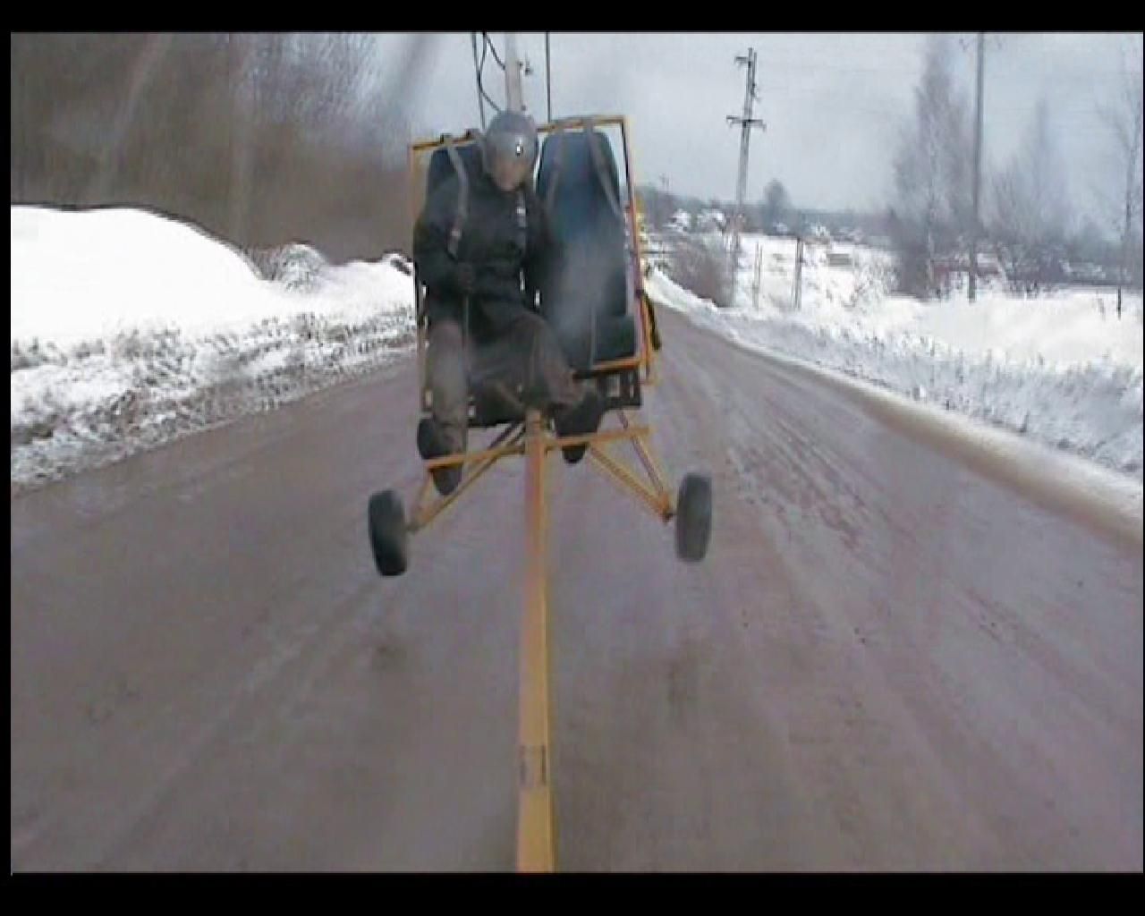

Я Вас очень уважаю TNVD, но хотел напомнить, что еще в 2008 года я с В.Александровым поднял свои лопасти на автожире в Твери, а в 2009 году первым поднялся и на буксируемом автожире. Только после этого уже "зеленая молодежь" стала использовать их....Посмотрите внимательно, не узнаете меня-пилота на фото и в фильме:

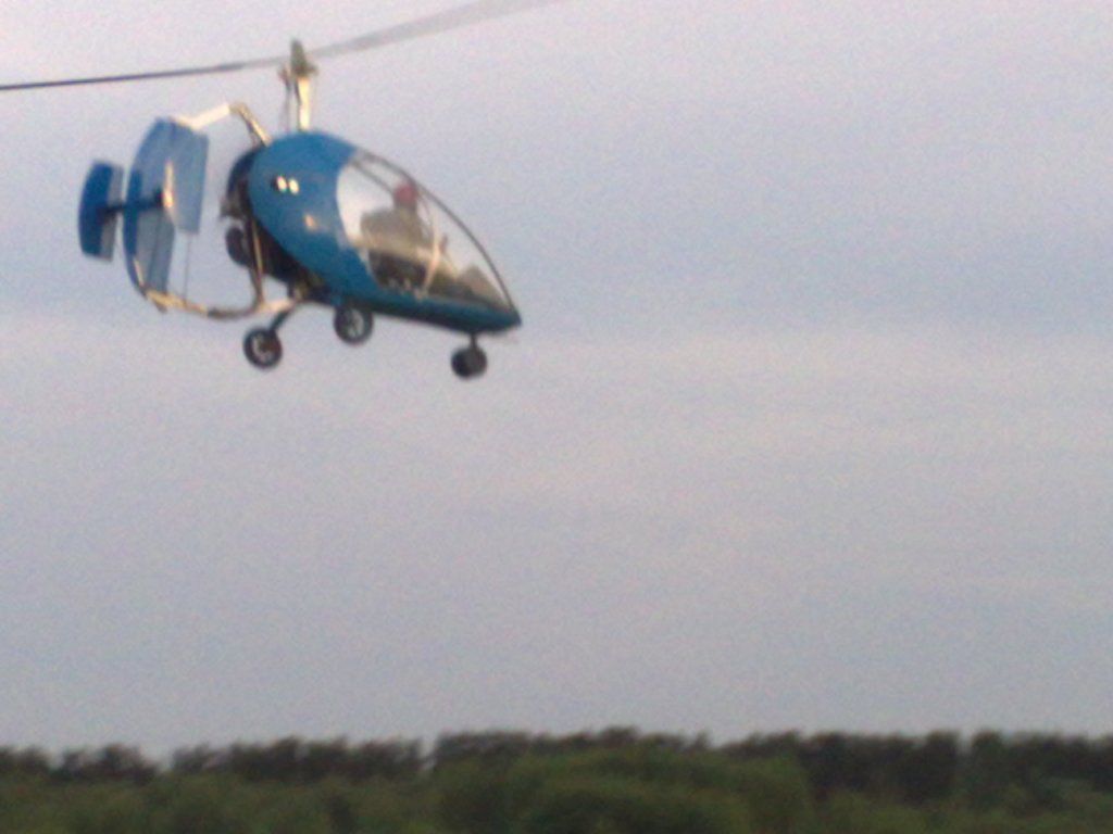

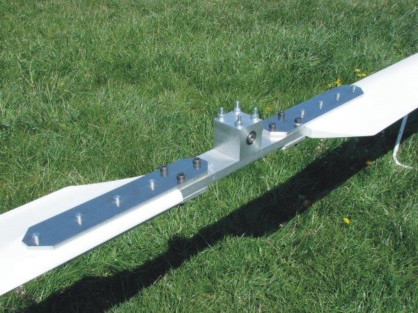

Относительно российского ротора очень важно рассмотреть и вопрос о креплении хабара! Лопасти можно соединить по центру давления, а можно и по центру тяжести.
Интересно, как Борис вы соединяете? На фото указано трубкой соединение по центру давления т.е. на уровне 25% от длины хорды, а немцы соединяют по уровню примерно 30% (центру тяжести).

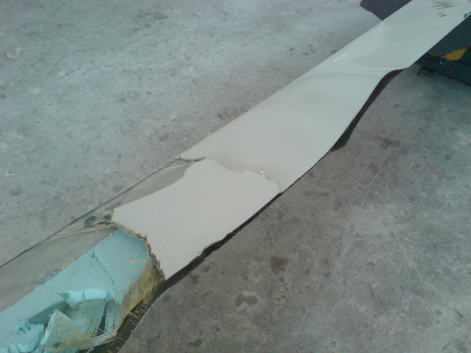

Ваши немецкие лопастя от МТ 03 имеют трещины и не испытывались до сих пор, они опасны! Смотри фото и официальные бумаги, затыгание рта не поможет вашим спекулятивным наклонностям!
Россияне не подопытные кролики, которые должны  подставляться под Ваш эксперимент! Нас не интересует сколько вы на этом заработаете!
