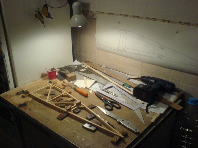

Вчера разбил плаз для нервюр верхних консолей и начал собирать помаленьку...Морока с этими фермами 😡 Балочные нервюры проще, но тяжелее 🙁)

Вот чеовек клеит http://www.avia-master.ru/forum2/attachment.php?attachmentid=4994&d=1230839263  а куда такой толстый профиль?
Всё туда же 😉 Нам скорости не нужны, а вот характеристики сваливания мягкие жизненно необходимы!
Просто у этого профиля как мне обьяснили знающие, при попадании в дождь, сваливание может не остановиться, я тоже этот профиль приенил незнаючи, 14% достаточно.
hasan, не совсем понял [highlight]сваливание может не остановиться[/highlight]. Я имел в виду, что у него мягкий срыв потока на критических углах, не такой резкий как на тонких профилях. И на счёт дождя можно подробнее?
Люди опытные мне сказали что крыло с этим профилем (Р-3 18%) очень чувствительное к чистоте поверхности, мухи, грязь, капли дождя,  вообщем щас уже не помню кто рассказывал что при попадании в легкий дождь крыло начало терять несущие свойства, сел перед собой на полном газу :-? а вспонил, помоему на ЛАК-16 так было, и кроме этого мне об этом несколько человек сказали, вообщем мне посаветывали Р-2 14%.
Самолет только начал строить, пересчитай лонжерон и делай с 14% профилем, ну это мое мнение, ты лучше у "академиков" поспрашивай. сваливание может не остановиться. Это я так образно 🙂
Спасибо за информацию! Первый раз такое слышу... Я считал подобные явления характерны для ламинированых профилей типа GA.. 😱 Прийдётся носок удлиннять. Может  процентов 16 вытяну 🙁
а что толщину крыла нельзя уменьшить, что с центровкой у тебя будет если удлиниш насок
Толщину не получится... Лонжероны уже готовы. А с центровкой всё хокей будет! Я верхний центроплан  буду перемещать по фюзу и ловить ЦТ.
