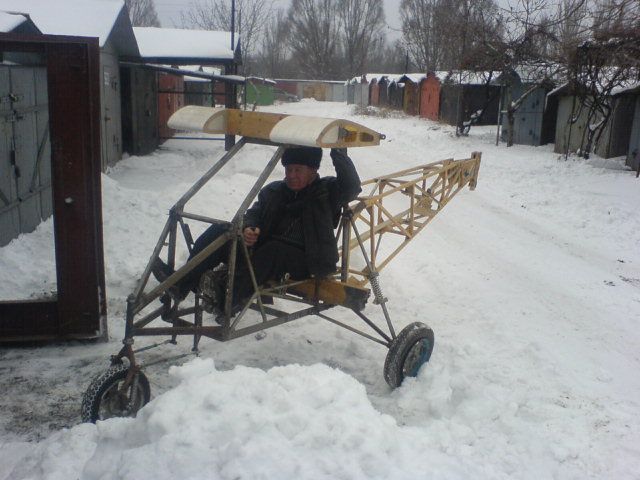

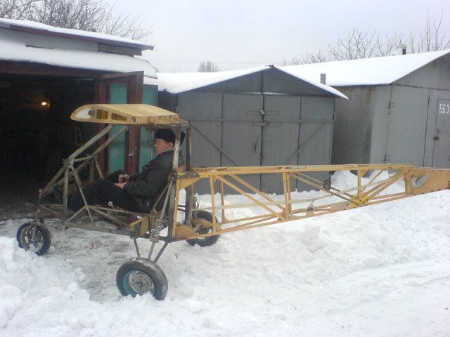

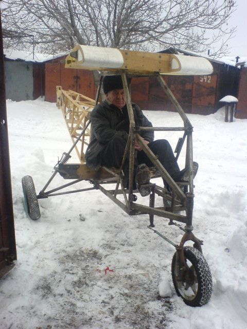

Несколько свежих фото
    69,1 КБ · Просмотры: 133
    46,5 КБ · Просмотры: 137
    55,1 КБ · Просмотры: 139
И эроплан другой...и профиль Р-!!! 15% ИМХО... 😎
А можно подробнее о всех вытекающих? Плиз...
А то может не так страшен чёрт
У нас тут есть ветка про ЛАК-16, там все про особенности этого профиля есть...пересказывать влом...извини.. 😉
Не, аэроплан тот же! 🙂 Просто центроплан остался от первой машины. Там был 15% Р-III. Внизу центроплан нижнего крыла появился.. За ссылку спасибо, обязательно просмотрю.

Мне кажется,что пружину (аммортизатор) основных стоек нужно сместить к фюзеляжу.Даже одним ухом-за вилку на фюзеляже.А то он у вас в самом "изгибном" месте-выворотит. !
2 atas
да, есть такое дело... Правда там трубы телескопически входят друг в друга на глубину ~ 200мм. Один из первых пунктов в списке переделок 🙂

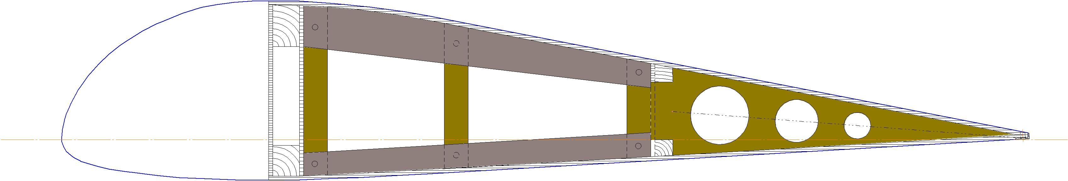

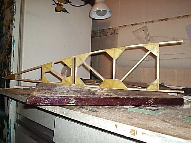

Центральная часть нервюры, остальное носок.
    53,5 КБ · Просмотры: 135

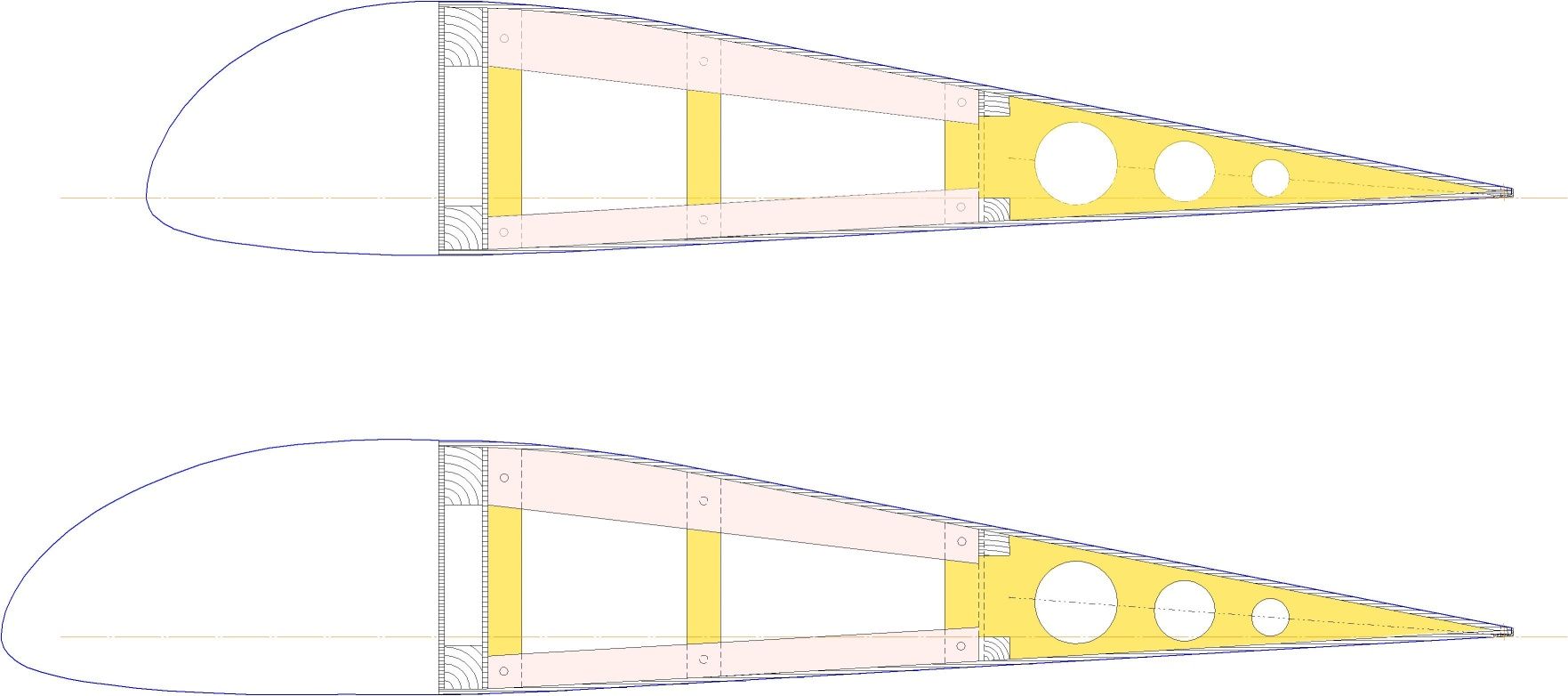

Вариант нервюры с использованием 3,5 мм строительной фанеры.
    121,9 КБ · Просмотры: 131
вот такая модернизация получается был 18% стал 16,8% при хорде 0,9м.

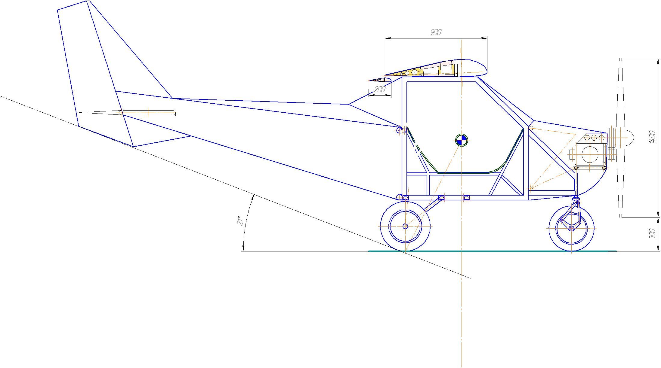

По здравому размышлению апосля встречи Нового Года ;D и на основании советов достойных  форумчан проект трансформируется вот в такую птичку...
