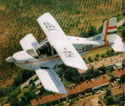

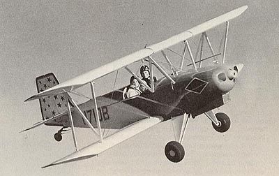

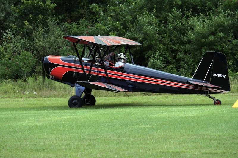

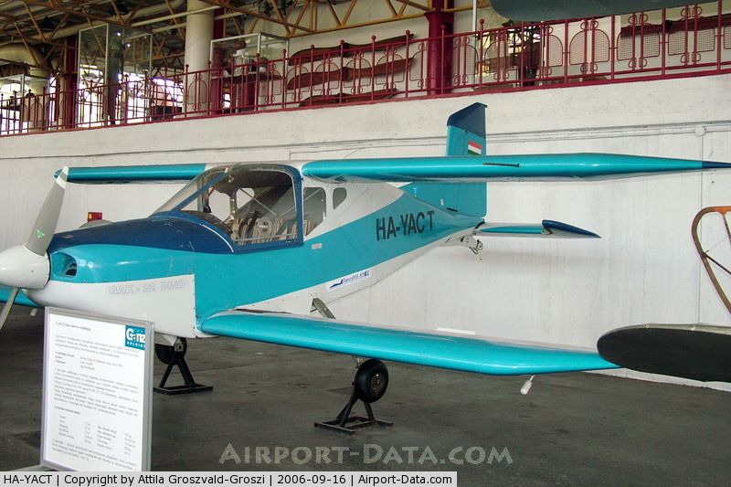

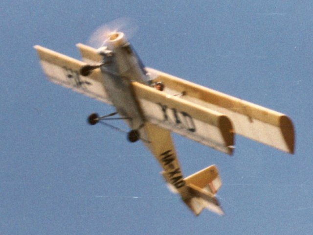

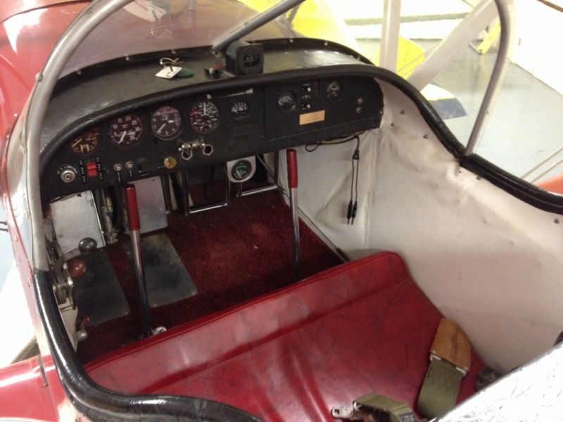

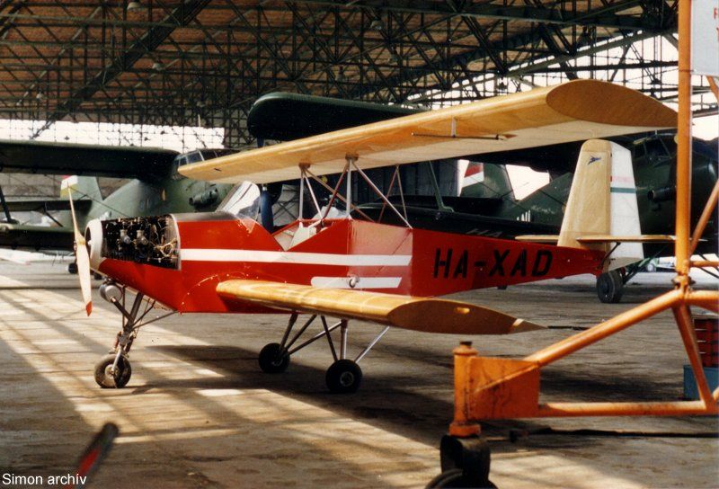

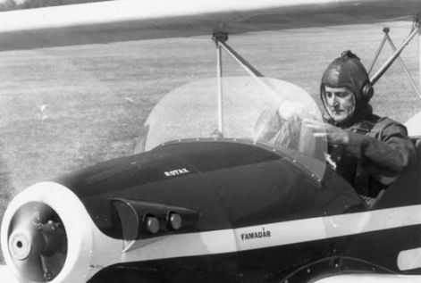

А у меня опять творческие сомнения...  Пообщался со знакомыми пилотами- инструкторами. Они, однозначно утверждают, что для обучения лучше сидеть бок о бок... Прикинул, и фюзеляж короче становится, и центровка проще ловится... Правда, смущает резкое увеличение миделя фюзеляжа и, соответственно, вредного сопротивления. По расчёту получается на скорости 160км/час в первичной конфигурации 10,14кг, а бок о бок уже 19,3кг. Может есть ещё какие то "подводные камни" схемы "бок о бок"? Кто в курсе, подскажите... :~)
Вот несколько примеров реализации выше озвученной идеи..

вот пару...
    84,5 КБ · Просмотры: 153
    29,9 КБ · Просмотры: 159
    95,9 КБ · Просмотры: 164

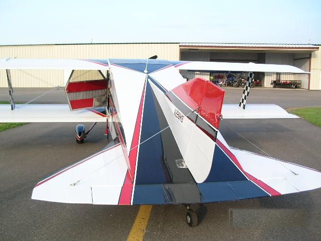

2
    57,4 КБ · Просмотры: 144
    64,6 КБ · Просмотры: 140
Прикольный кабриалет.
Пилоты сидят за Ц.Т.,видно мотор тяжёлый?
На чешком биплане двиг.Р-582,кажись,и пилоты прямо на Ц.Т.также и на французском Мистрале.

Спасибо за фото! Похоже, что принципиальных отличий, кроме расположения экипажа нет...

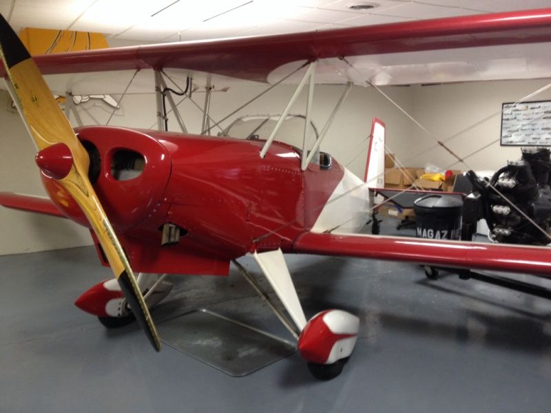

    105 КБ · Просмотры: 186
А в чем преимущества бипланов? Нравится экзотика, или?
Не маловажным преимуществом бипланов является их меньшие габариты, чем у монопланов. Лично для меня этот момент критичен, так как нет большого помещения. А разборка и сборка, это только там, где много расчалок, раскосов и т.д. Есть схемы имеющие по одному подкосу и одной стойке на сторону, а есть и вообще без таковых 🙂, например фото в посте mfs68...
Саид , и чего же стоит?
Ну как? Подцепить 4 консоли, кучу расчалок (безрасчалочная конструкция для низких скоростей себя наверное не оправдает) С элеронами и прочей механизацией там как? - тоже куча точек подключения. В теме про Арго есть видео с простеньким пилотажем Арго. Биплан будет способен на бОльшее?
