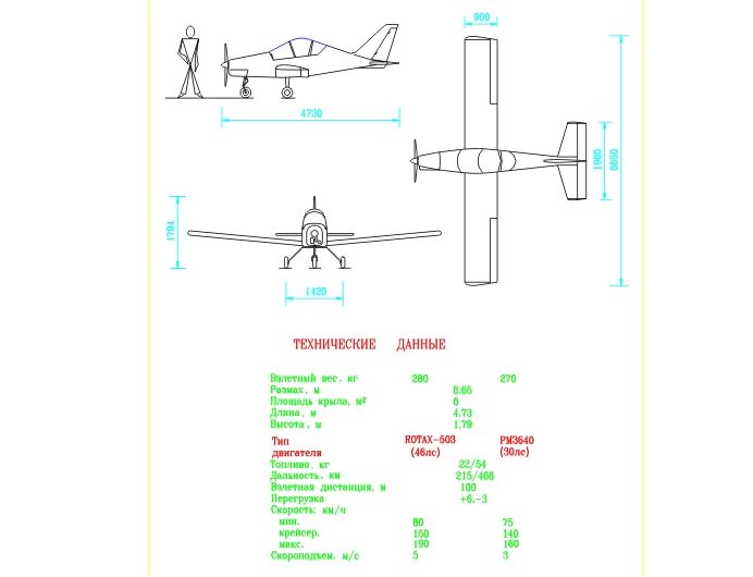

Сейчас занялся реанимацией А-21 номер 5, с цельнопластиковым крылом из трехслойки с врезными элеронами, Будет произведена полная разборка самолета, просмотр всех деталей, возможна замена двигателя на Ротакс 503, установка противофлетерных грузов, Установка Спас системы Замена салона, и покраска. Обидно, что иностранные самолеты покупают такой схемы, пускай летающий Соло будет, чтоб народ имел возможность сравнить. В 1994 году их производство было приостановлено, и в 2003 году было возобновлено в Белоруссии там был построен  А-21 который сейчас находится в Самаре. Планируется перенести их производство снова в Самару. Ориентировочная стоимость КИТ комплекта 4000-7500 долларов(в зависимости от готовности), готового самолета без двигателя 10000-12000 долларов. Отмечу что КИТ А-21 собирается очень просто, т.к. сделан из пластика и все основные детали , такие как фюзеляж, крыло, стабилизатор,  рулевые поверхности уже изготовлены и их достаточно будет подготовить к покраске и покрасить, Основное место где развернутся будет салон и отделка, самое интересное.
Посмотрим что выйдет.
Желающие принять участие в этом проекте обращайтесь.

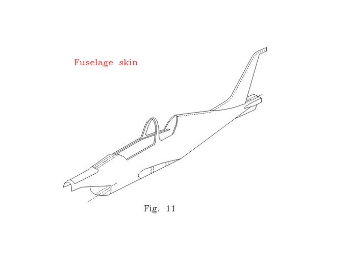

В таком виде будет поставляться фюзеляж, что исключит проблемы с неточностью изготовления КИТ комплектов и повысит качество и надежность самолета. В 1993 году первый КИТ комплект был собран в Англии. Имеется вся документация по сборке КИТа на английском языке.

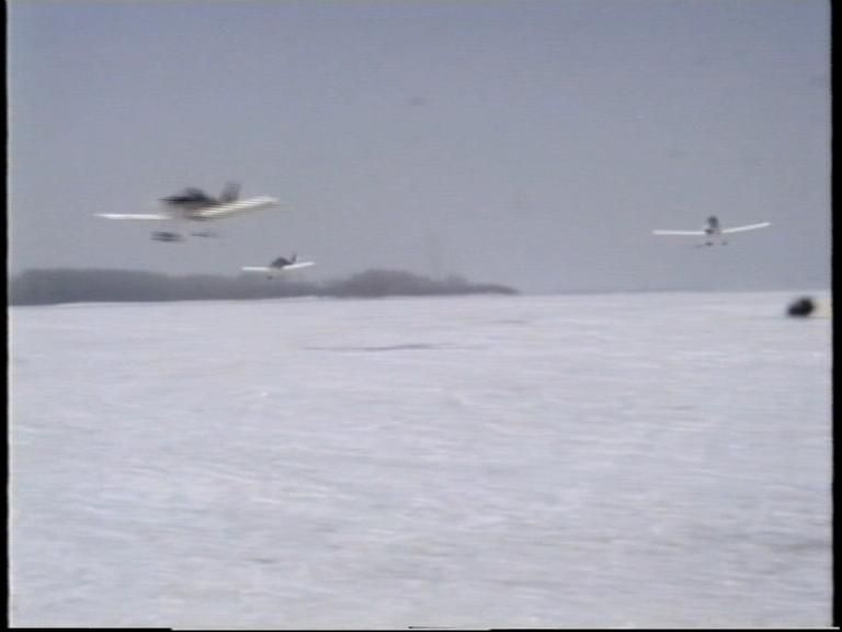

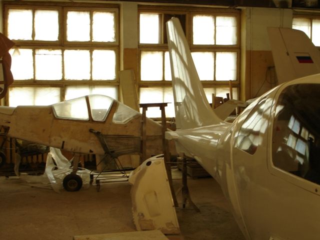

Летающий образец А-21 в Самаре. Фото с сотового телефона.
    17,2 КБ · Просмотры: 442

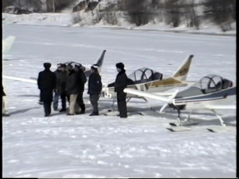

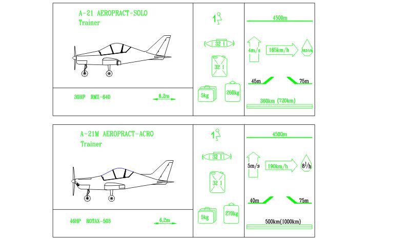

Существовал, как обычный, так и пилотажный вариант самолета.
    35,4 КБ · Просмотры: 402

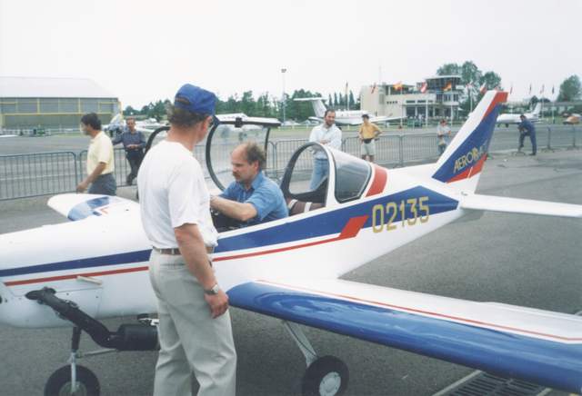

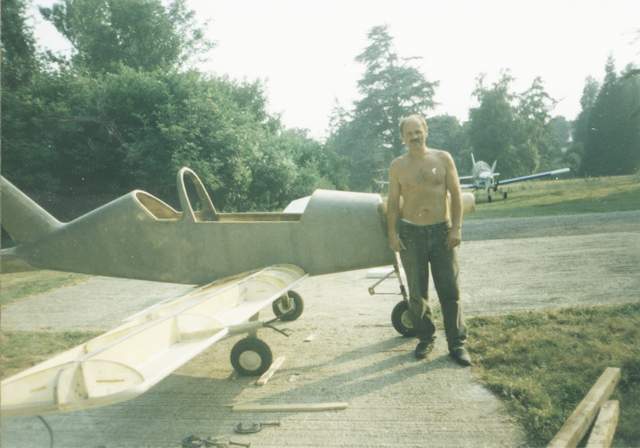

Сборка Кита А-21 в Англии
    32,4 КБ · Просмотры: 448

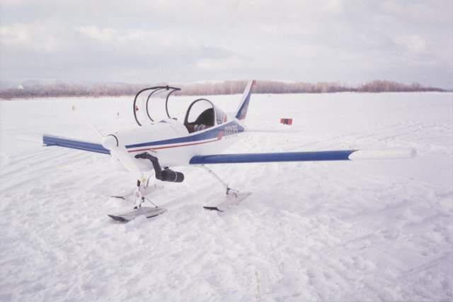

А-21 на лыжах

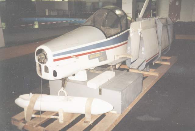

А-21 в разобранном виде

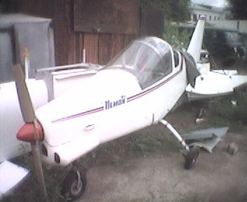

 Закончил с управлением, поверхностью фюзеляжа, стабилизатора, руля высоты.
Начинаю делать салон, фонарь. всё идет гораздо медленнее чем я думал 🙁
но идет 🙂 Надеюсь после здачи згзаменов на каникулах доделаю салон и фонарь, и останутся только крылья. Один все таки 🙁
фото старое, сейчас я его до винтика разобрал.
    43 КБ · Просмотры: 334

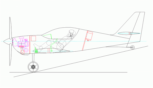

Вот такой проектик есть, с Hirt F30 95 лошадок.
