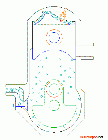

Предыдущая гиф анимация почему-то не полностью работает, решил выложить ещё...
Алексей, без обид, но лучше, действительно, для начала, книжки почитать
Я эти двухтактники перебирал не один десяток (с детства имел мопеды и мотоциклы ). Я их физически уже изучил по мимо теории. И меня очень удивляет ,как вы летаете  и обслуживаете двигатели ? -если утверждаете ,что смазка всего двигателя производится  только за счёт добавления масла в топливо!!! Вы попробуйте залить такую смесь(с5%-ю масла). в картер или коробку собственного автомобиля и поездить так . Результат езды огласите на форуме. Я думаю он будет очень скоро и в МАТЕРНОЙ ФОРМЕ!!!
;DМдя....
Тогда уж попробуй залить чистого автомобильного масла в картер РМЗ  и  завести, потом расскажешь кто и в какой форме был.
;D ...я, тут представил себе коленвал (3000-5000 об/мин) взбивающий в картере гоголь-моголь из масла... картер должно разорвать, ну или, на крайняк, взбитое масло во все дырки должно выпереть и шпильки повыплёвывать...
Алексей, ну как так можно...?  😱
В природе конечно есть двухтактники с раздельной смазкой под давлением и мокрым картером, но это будет скорее всего не классическая схема двухтактного двигателя.
Но чтоб в двухтактник классической схемы, которым является РМЗ-640, залить в картер масло - это что-то из области фантастики.🙂
