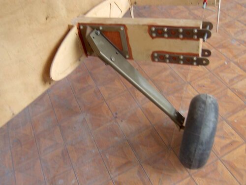

Я сделал как на Пайпере.Бобышки и раскосы крепления шасси в фюзеляже как у Арго по чертежам,правда крыло установил сверху 🙂.
    80,6 КБ · Просмотры: 141
Шасси  КР-2  на  мой  взгляд  не  имеет  должной  обвязки  по  креплению  и  скорее  пригодно  для  руления  по  подготовленной  поверхности  .
