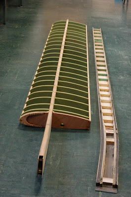

Обратите внимание на углепластиковые полки лонжерона крыла Люсиоля.
Да-да - обратил очень давно.
Они заключены в коробку из дерева - сверху и снизу деревянные планки,  с боков фанера.  Это конструкции будет работать опираясь (в прямом смысле)  на древесину.  Сначала треснет древесина.  На том и все.  Хотя уголь еще может изгибатся и дальше и иметь запас прочности.  Уголь там только для уменьшения обьема полки,  так как при таком размахе и высоте профиля,  из дерева были бы огромные сечения.
И тем не менее при рассчетной 3,8G (а с учетом коэффициэнта безопасности 1,5, максимальная нагрузка -   5,7G) на испытаниях лонжерон Люсси разрушился на 9-и G. Лопнул ровно посредине, там, где толщина угольной полосы - кот наплакал.

Люсиоль.  Эксплуатационная+ 4.4. Коэффициент запаса пусть будет 1.5.Размах крыла 6.9. Ширина между узлами навески примерно 0.55м. Полетный вес 200кг. Вес крыла минимум 20кг. Высота лонжерона 100мм полки угольные вверх 20х16 и 20х10 нижняя в корне.  На примере корня посчитайте запас.,  он такой же м дальше.  И он огромный .   Если конечно найдете однозначные значения разрыву/сжатию углепластика.  Вот и ответ.  У Кондратьева для самодельного,  холодного отведения разр 50,  сжат 45кг/мм2. А у Люсиоля их выпекают.  А тот который при 9 поломался,  показал характеристики даже ниже чем даны у Кондратьева,  но там на мой взгляд вообщ стенка фанерная сначала поломалась,  а оттуда и полка устойчивость потеряла
Вау, даже 4,4? Ну пусть будет так. все равно 6,6 значительно меньше 9-и. Не так-ли? А полки в корне считать ни к чему - лонжерон разрушился далеко от корня, там, где сечение угля знаааачительно меньше, и это видно по фото:
В интернете,  есть статья и расчеты по этому конкретному сломанную лонжерону из первых уст.  На много страниц.. Там и чертеж лонжерона и не только  Если вам интересно,  то запросто сами найдете.
Статью не видел. Если не трудно - был-бы очень благодарен за ссылку на нее. Сейчас нашел и просмотрел еще раз видео с испытаниями. Судя по всему уголек отработал на отлично даже при 9G, и работал-бы дальше, да похоже подвел клеевой шов нижней полки. Ее просто вырвало из стенок по разрушившемуся клеевому шву, после чего стенки вполне естественно лопнули, но даже после этого верхняя полка не разрушилась, а тоже оборвалась по клеевому шву.
Так там и нагрузки знааааачительно меньше  ;D
Ну во-первых на видео видно что уголь выдержал, а во-вторых длина угольной вставки в полках короче самой консоли, а значит не известно - больше там удельная нагрузка на уголь, или меньше, чем в корне. Удивительно что клей и фанерные стенки выдержали в корне, а разрушились на значительном удалении от него, где, как Вы верно заметили, нагрузки меньше. Видимо ширина клеевого шва у корня намного больше, чем на метровом удалении от корня.

Да все нормально получается... Предположим что Вам удалось уложить Ваш прототип Арго в 250 кг взлетного, и при этом крыло весило ну максимум 30 кг (в реале должно быть чуть меньше), достигнутую Вами перегрузку ограничим 3G. Не сильно сложный расчет показывает, что на каждую шпацию внешней обшивки за лонжероном приходилось разряжение ни как не менее 10-и кг. Как не натягивай ткань, но если на натянутую в прямоугольной рамке 250х750мм ткань выложить 10 килограмм (по сути целое ведро воды) - не прогнуться она не сможет. Видимо в т.ч и по этой причине Коломбан на Люсси такой частокол из нервюр устроил  🙂
