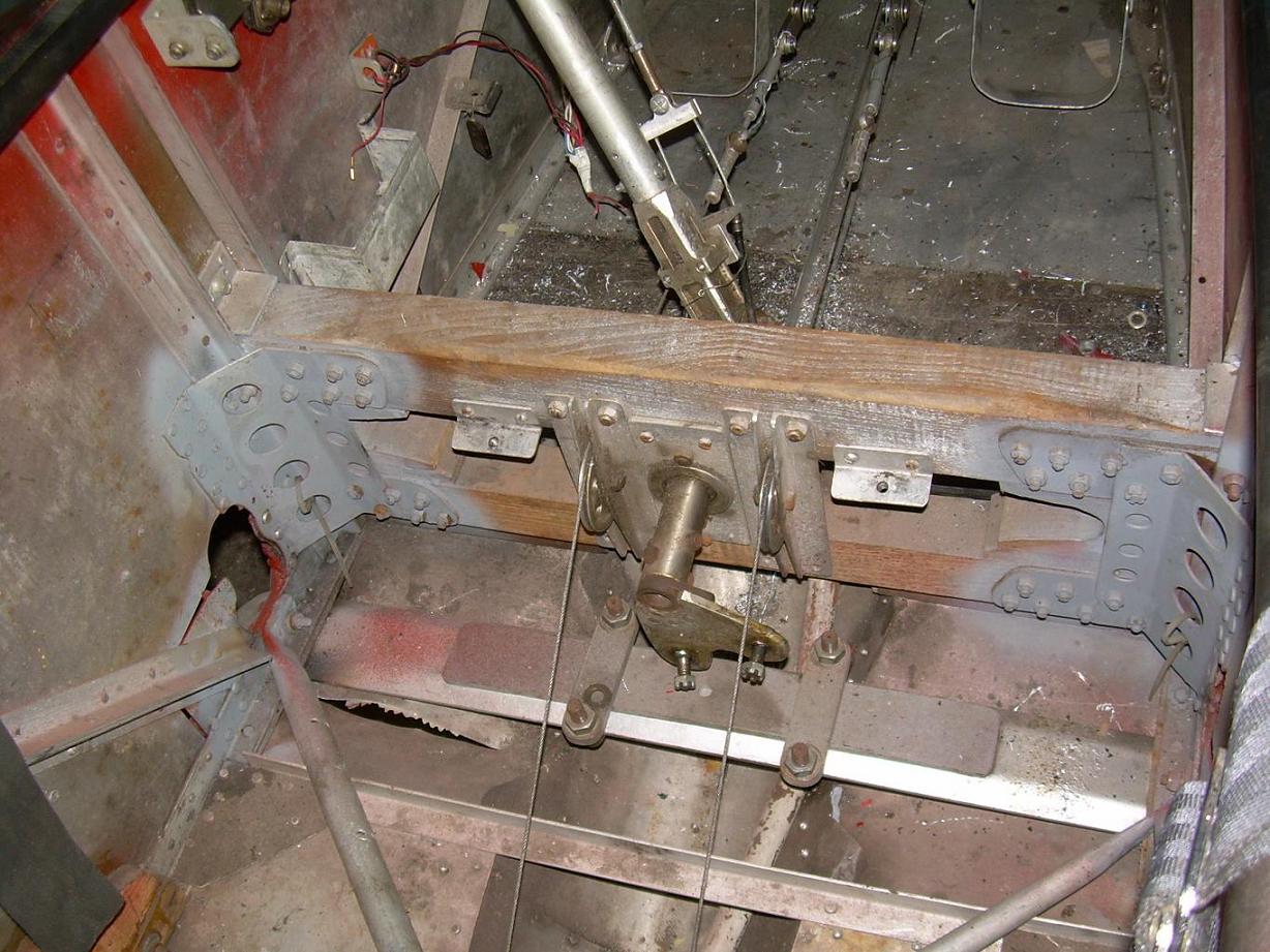

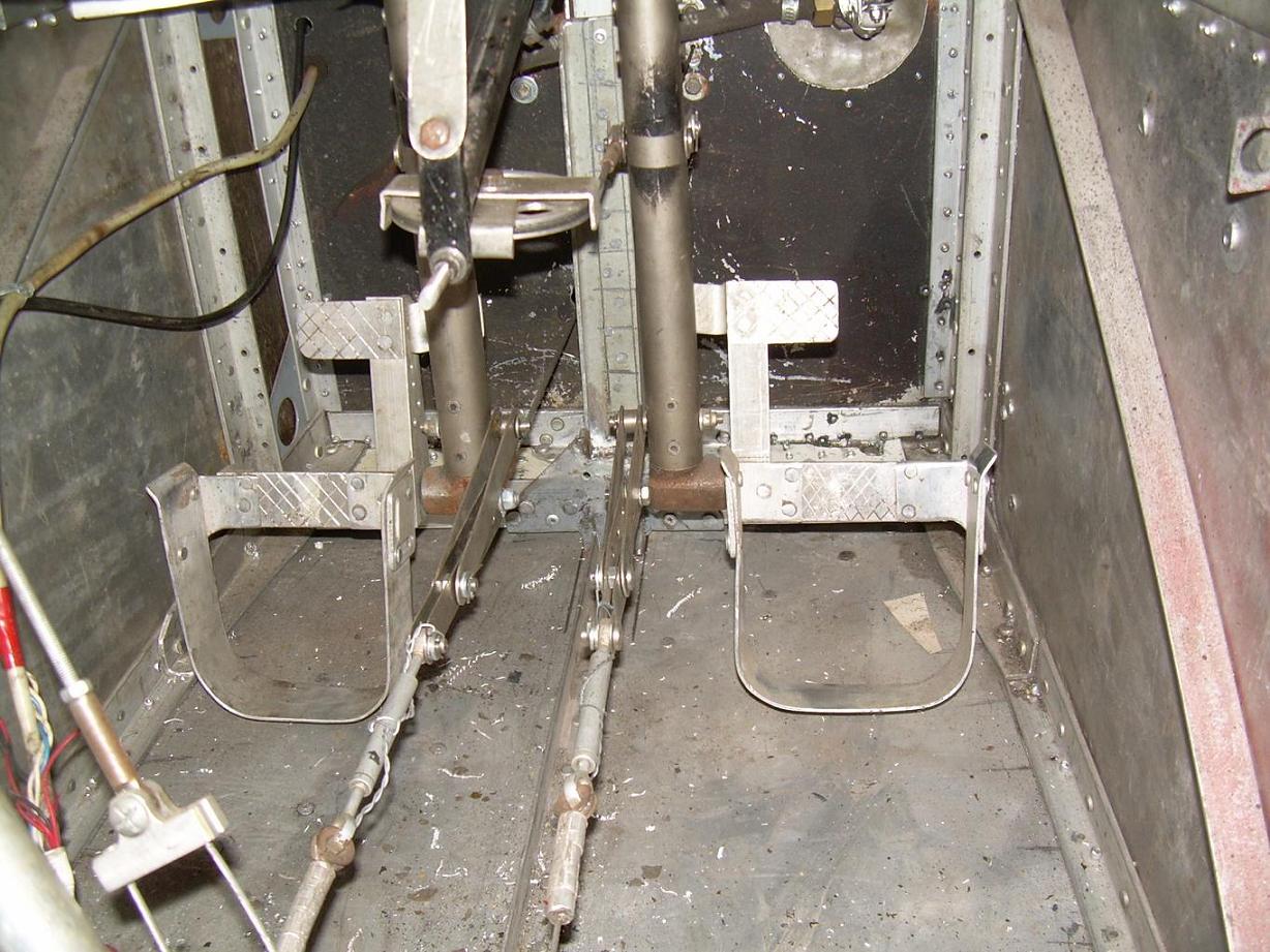

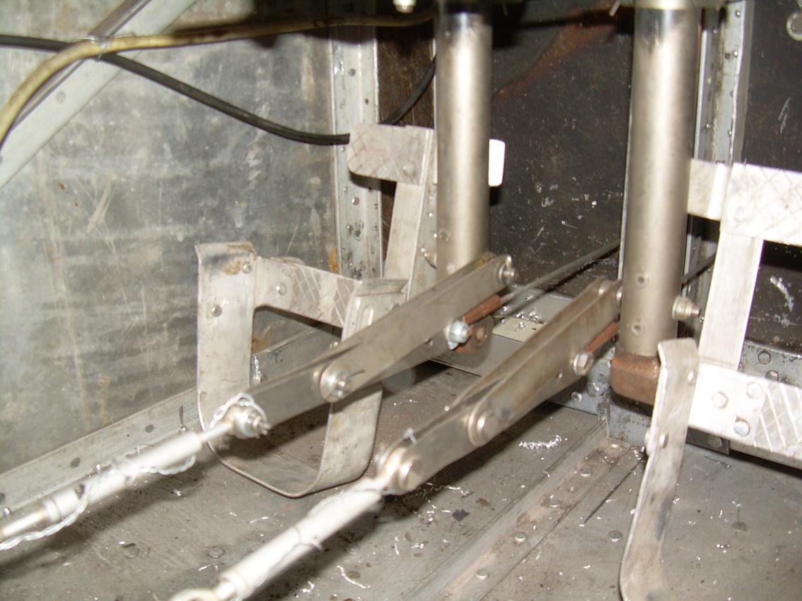

Там же, и в то же время:
    83,2 КБ · Просмотры: 167
    40,2 КБ · Просмотры: 150
    7,5 КБ · Просмотры: 178
