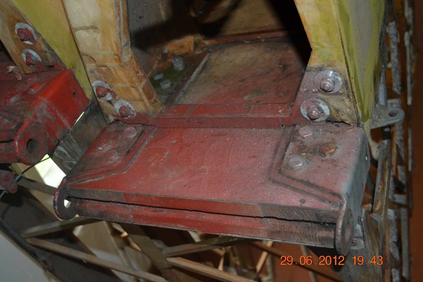

Извините, но я думаю, что уменьшит только на стыковочном болте. На болтах в дереве останется прежнее, они же на меньшей строительной высоте остаются.
В данном случае сила на болты приходит только от ушек, а ушки то разнесены
Чтобы и на болты в дереве настолько же уменьшались нагрузки и не изменились направления их нагружения, надо их разносить вместе с ушками.
Извините, здесь я не прав, если болты в дереве останутся на месте, а ушки разнести, то нагрузка на болты уменьшатся, но не как на ушках. Добавятся составляющие от изменения моментов усилий в ушках относительно центров жесткости болтовых креплений.

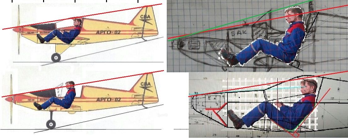

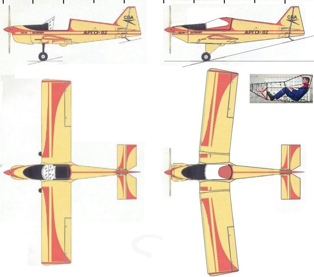

Почему центровку не подгонять стреловидностью консолей?Моторама короткая,вес не только не растет,но может и ниже стать т.к. крепление основного шасси смещается назад под лонжерон крыла.Градусов 6 сместят сах вполне прилично.

Алексей, уже обсуждали этот момент, но сейчас по быстрому накидал эскиз, задав стреловидность как ты и говоришь 6 градусов, что бы посмотреть нюансы и выходит следующее.
Да, шасси смещается, как и двигатель, но вылезают другие моменты. Усложняется центроплан, усложняются сами узлы навески, хотя это ты наверняка оспоришь, но продолжу. При задании стреловидности, происходит некое изменение профиля и стекание к концам потока, что уже тянет за собой крутку, потому как и без того резвый самолёт станет еще строже. Про ребра нервюр под углом к потоку промолчу, хватает таких самолетов. Одновременно как тут уже и говорили уменьшается плече Г.О. до 2,35, что повлечет за собой увеличение его площади и размаха. Если этого не сделать, самолет станет весьма резким еще и по тангажу, а он и так весьма не вялый. Так что выигрыш может получится весьма условный и как бы эти улучшения не испортили его. Вынос двигателя при прямом крыле видится наиболее простым вариантом. Но вот пилота вперед я бы сместил и усадил ниже как ты и нарисовал, всегда говорю об этом.
Можно под вертикальный стыковой болт переделать передний узел как на планере МАК-15, так проще стреловидность получить, да и нагрузка уменьшаться на болты в древесине ЗНАЧИТЕЛЬНО. А V задать изгибом центроплана

Прорабатывал тоже такой узел, выигрыша нет. Это только на первый взгляд проще. Усложнение самого узла и удлинение стыковочного болта сводит на нет бОльший разнос ушей.
Не надо там ничего городить и смешивать железо с деревом. Если хочется центроплан, который в принципе был бы полезен, то делать его стоит из того же дерева и разносить на размах горизонтального оперения. Тогда и момент можно существенно понизить. И узел навески нет смысла менять. На данный момент он преступно прост. Что может быть проще пары-тройки пластин со скруглениями? Можно нарезать болгаркой и обработать напильником меньше чем за один день. Арго ьем и подкупает, что нет ничего сложного, всё достаточно примитивно.

Владимир , прошу прощения, Арго аппарат миниатюрный - обычно в миниатюрных конструкциях стыковочные узлы самая опасная часть конструкции. Стальные косынки , которыми оканчивается лонжерон в стыке с центропланом, создают концентрацию напряжений в дереве центроплана. Предполагаю , что это самый нагруженный элемент крыла. Именно прикрепление стальных косынок к дереву лонжерона -- массив дерева пронизан пустотелыми заклёпками.
Да, именно этого и можно избежать, сделав центроплан цельнометаллическим, а за одно и связать его воедино с креплениями рессоры.
На чем можно и вес выиграть!
