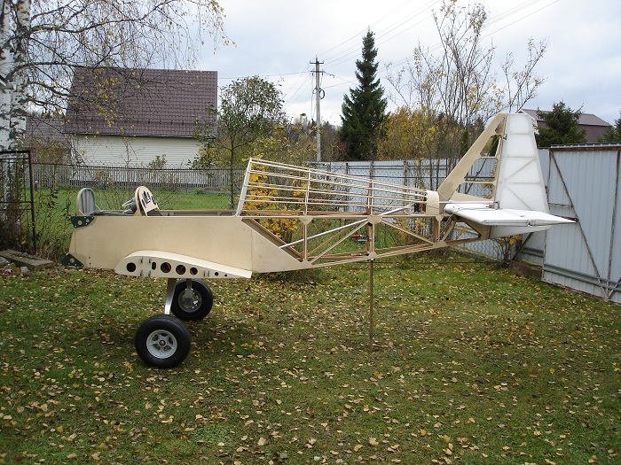

При тяжёлом моторе мог стоять балансировочный груз на хвосте...
Не думаю. При корекции центров масс агрегатов так и выходит с этим мотором, без баласта в хвосте, ЦТ аппарата прям по лонжерону крыла,+ - один палец🤣, с капотом длиной 550... 600 мм. Мой аппарат слизан по общей компоновке с Арго, тыщи раз рисовал, считал, не спал)).
