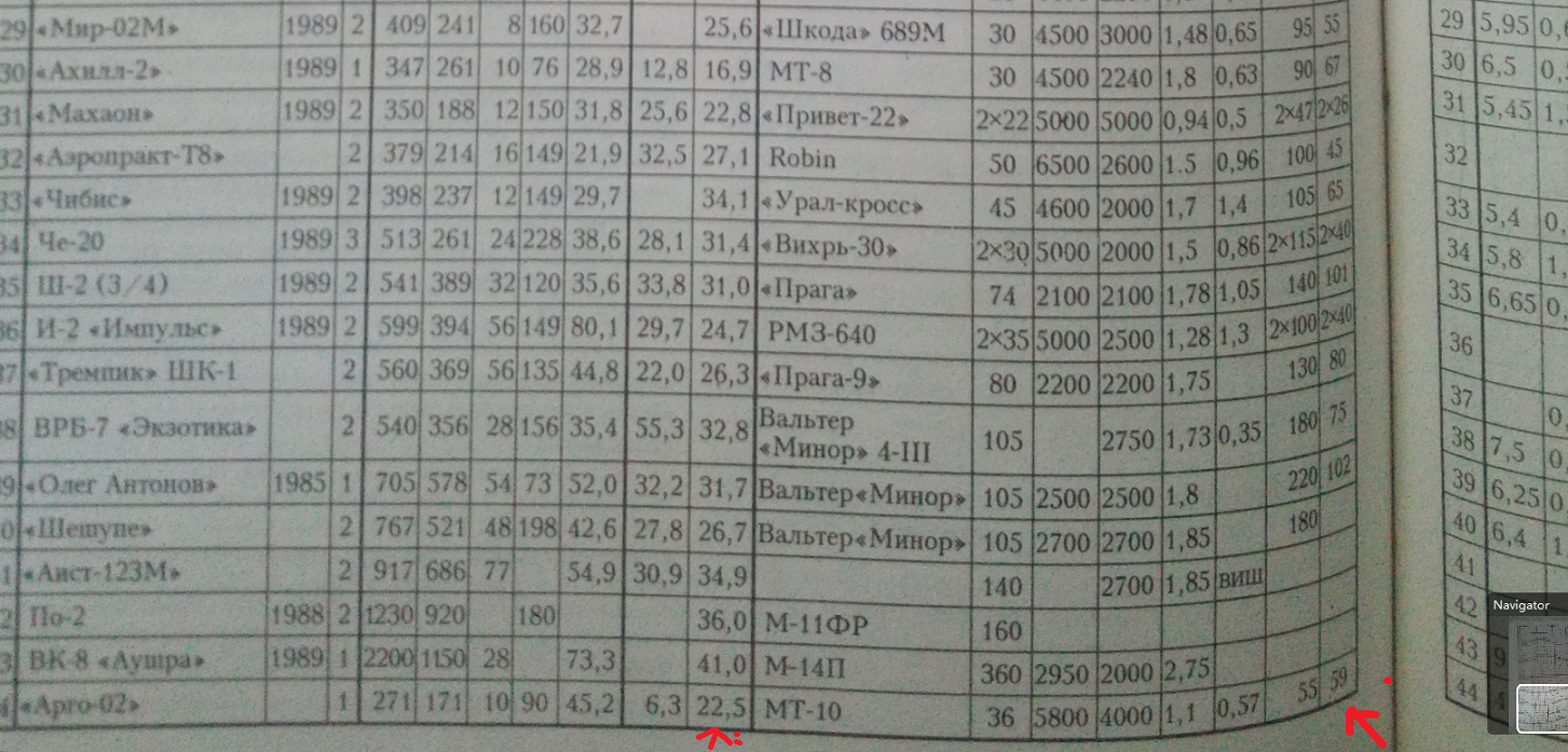

Тут всё просто - читаем внимательно: тип двигателя-МТ-10, наверняка с редуктором. Весит он -килограммов 60 или больше. И вот его разница в весе с РМЗ-640, и объясняет разность между 171 и 145 кг! (Как разрулили изменение центровки-загадка).
В точку почти попали. 59 кг. А центровка была 22,5% при 90 кг пилоте, вместо 28% на Арго с РМЗ с 80 кг пилотом
Ткже полезно посмотреть на аналоги, например финский PIK-26. Конструкция его -дерево+пенопласт. Вес пустого -144 кг, при том, что моторы на нём стояли не лёгкие, 4-х такные, Ситроен-Виза либо пол-Фольксвагена.
Разница по Весам пустого Арго составояет~ 26кг.÷ Наш МТ10-36 с одним карбом от Запора,с редуктором 1:2, весил 56кг, насколько помню, и никак не больше 60-и кг. И разница СУ составит максимум 10.. 12кг . Буран с редуктором минимум 45кг. (?). Кудаж ещё могли деватся 10... 13кг? Сделали легче мотораму, капот?)

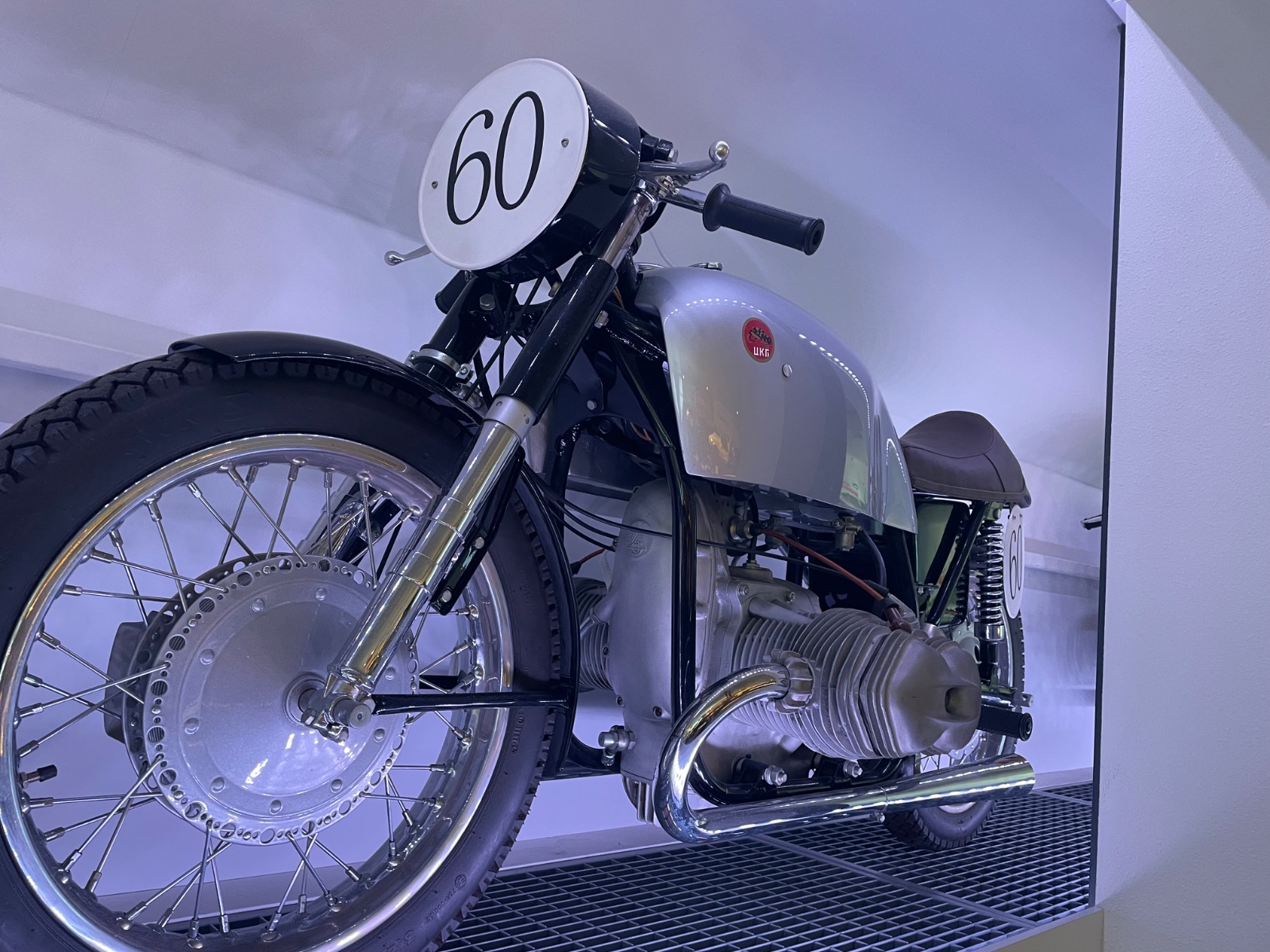

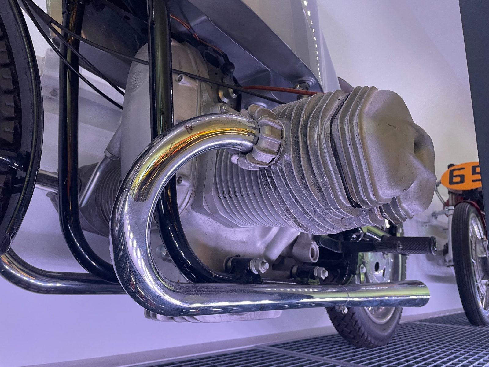

Простите, немного уйду в сторону. Сегодня в музее Верхней Пышмы опять нашел тот мотоцикл с движком в 50л.с. Объём 750. Никому не попадался такой зверь?
    612,8 КБ · Просмотры: 172
    447,9 КБ · Просмотры: 177
    622,8 КБ · Просмотры: 177

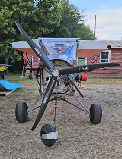

Надо бы начать смотреть зарубежный опыт. У американцев это двигатели Predator и его производные, и они их форсируют в хвост и гриву. Много комплектов модернизации на amazon, по памяти фирмы ARC. А вот видео полетов Aerolite 103 с этим двигателем:
Применение двигателя я привел для примера. Меня пока удивляет, что пошли придирки типа "а ты сам так делал", вместо анализа зарубежного опыта - они пока впереди и первыми обычно пробуют новшества. Также странно RommT по Zongshen 620 (625 кубиков) делать выводы про Lifan 500 (480 кубиков) - импульсы будут ощутимо меньше. Также стоит изучить как американцы борются с импульсами, обычно мощные сайлентблоки.
