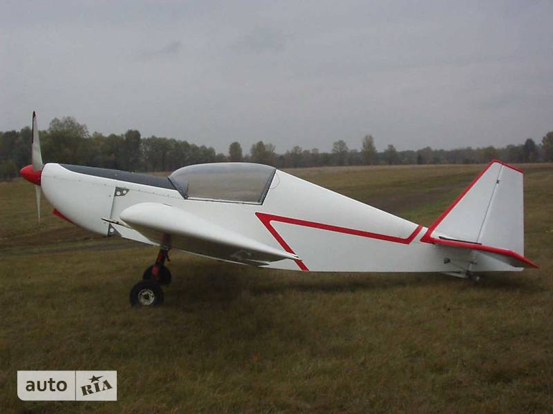

Арго выдерживает мотор в 90лс, летит 210кмч, берет 150 кг полезной нагрузки. Это люси тут рядом не валялось.Это сарказм???
Арго тоже допущен летать в горах как люси?и тоже способен летать на 20лс?
Ваш Арго -это музыка которую вы создаете -.
Композиторами рождаются. 😉Но дирижерами -не рождаются ими становятся -правда не сразу -
Песня про "Арго" уже есть. Еще нужно придумать танец "Арго". Станцуйте, запишите на видео. Войдете в историю, (возможно) как и самолет "Арго".Ваш Арго -это музыка которую вы создаете

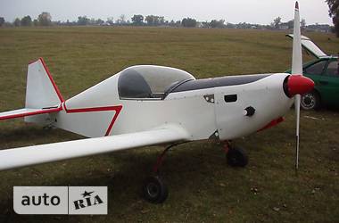

Тут просто произошло недопонимание. В тему про Арго зачем то потащили люси и прочее. Никто не спорит с тем, что есть самолеты легче, чем Арго. Никто не спорит с тем, что есть самолеты быстрее Арго. Никто не спорит с тем, что есть самолеты перелетевшие Тянь-шань и им все хлопают. Я даже не спорю с тем, что есть самолеты весом в 115 кг. Но тут тема с названием Арго. И мы его обсуждаем. И я выражаю свое мнение, основанное на опыте строительства и эксплуатации, что самолет типа Арго, с его схемой, с его прочностью, с возможностями его конструкции - вписать в 115 кг является маловероятной задачей. Да, если жертвовать характеристиками - снизить прочность, заменить дерево на пенопласт, ограничить скорость и(или) полезную нагрузку, ограничить вес силовой установки и т.д. то конечно можно сделать самолет и 115, и 90 и даже 50 кг пустого веса. Но тут вроде как обсуждается самолет именно Арго? Или я веткой ошибся?Да я понимаю -даже сдаюсь -сядьте в свой Арго и перелетите Тянь-шань и мы все похлопаем .

хотите подсказку - крыло цельное бесспорно будет легче стыкуемого-Категорически поддерживаю цельное крыло . Топлю за эту идею уже много лет. Держал в руках пакет со стыковыми узлами и сотней болтов для их креплния. Они весят пол-самолета. Но в 115 кг - не верю. Тем более, в композитном

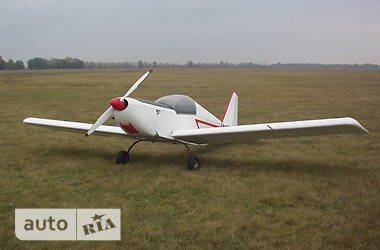

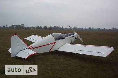

Киевский Арго-02 SL весил от 135 до 145( при увеличенном до 7 метров размахе). В нулевые журнал выпускался( по моему Меглинским), там были статьи как его в квартире строил студентЕсли правильно понимаю, планы увеличить размах до 7 метров (плюс масса), поставить закрылки (плюс масса), для взлёта на которых нужно больше мощности (плюс масса).
И при этом куда-то деть 30 кг 🤔
P.S. Ещё ни один из Арго-строителей не вписался в 145 кг.
😂😂😂 Боюсь если нанимать человека на изготовление подобного самолета(а по времени это займет примерно года полтора),то фонд з.п. составит не менее 1.8-2.5 млн.руб.Плюсуем стоимость материала,двигатель,приборы....Ну и вырисовывается приличная сумма)Если вписать в 115, то, думаю, нужен. Только цена за такую работу будет от 1,5 миллионов (мне так кажется).....

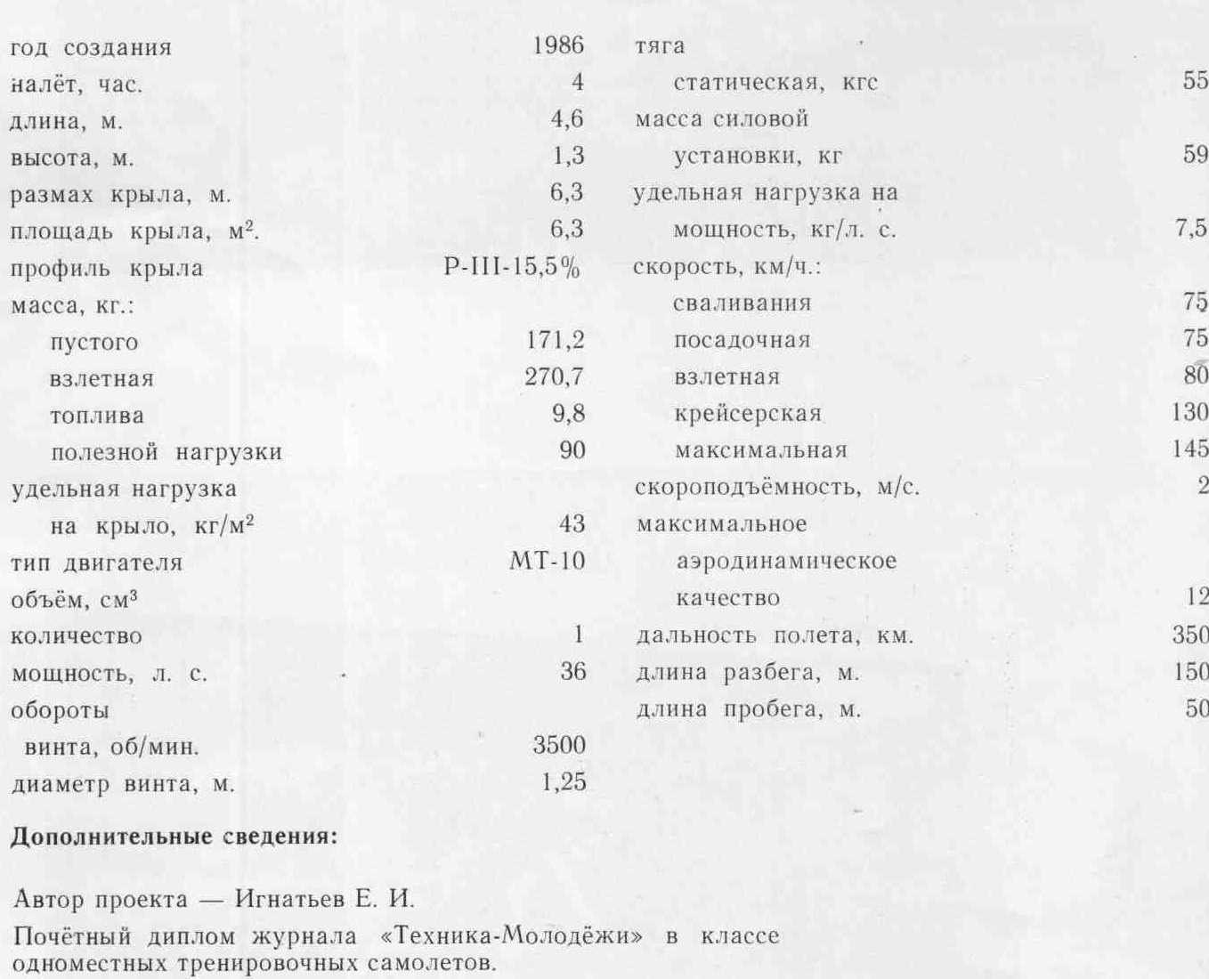

Тут всё просто - читаем внимательно: тип двигателя-МТ-10, наверняка с редуктором. Весит он -килограммов 60 или больше. И вот его разница в весе с РМЗ-640, и объясняет разность между 171 и 145 кг! (Как разрулили изменение центровки-загадка).Знаете ребята , вот читаю я ваши посты про упорное вписывание Арго в 115кг и меня это просто улыбает . Ведь скорей всего никто из вас не строил и не летал на Арго , тем более в оригинальных размерах и весе и с пердячим мотором в 28 лошадей . И с чего вы взяли , что оригинал весил 145кг , из МК , так там и эскизы -некоторые и размеры написаны от балды ( кто заморачивался постройкой , тот со мной согласится ) . Я уже размещал как-то на ветке оригинальные ЛТХ - оригинального АРГО , ну ещё раз придётся показать для любителей 115 кг , что оригинал весил более 170 кг пустого веса .
