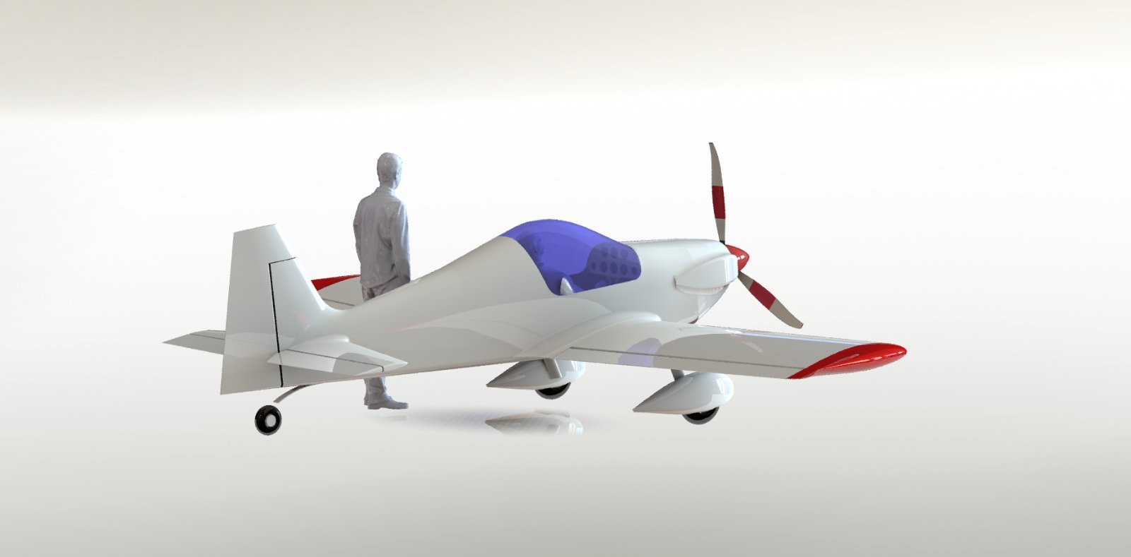

При "утапливании" пилота придётся фюзеляж не только удлинять, но и расширять сантиметров на 15.

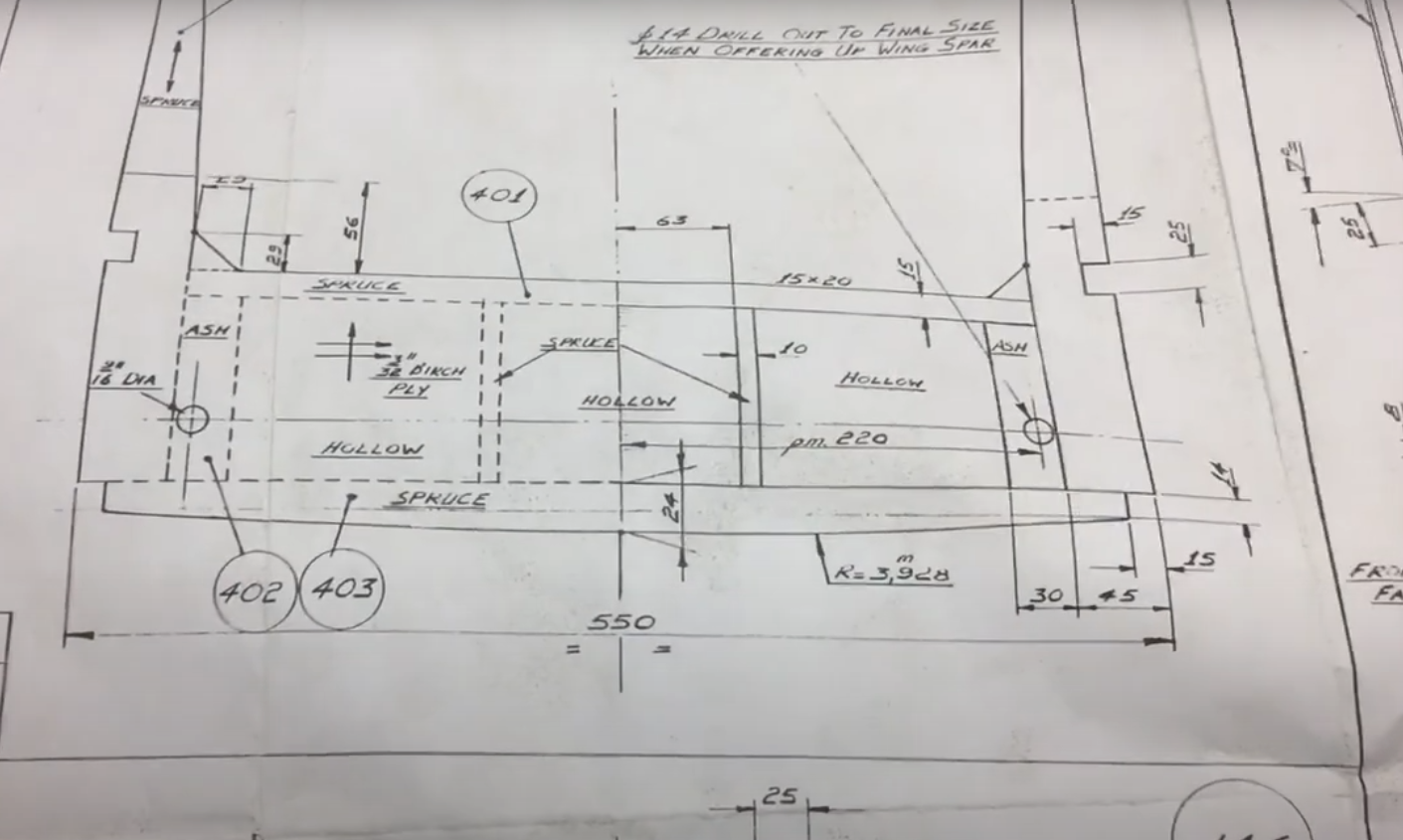

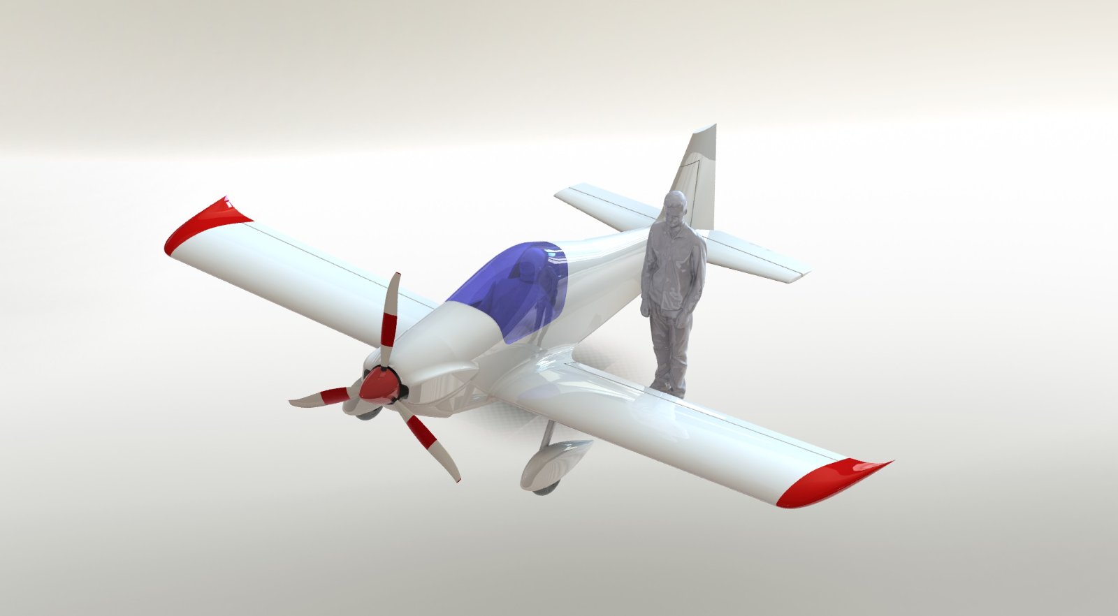

Уже много раз об этом писал и приводил скрины модели, в том числе и на своём. Но напишу ещё. 600мм. вполне достаточно будет для комфортного расположения внутри. У моего по внешнему обводу 620. Внутри 590. Люди в разной комплекции чувствовали себя более чем отлично.

Одним удлинением не ограничится. Посадка пилота в Арго отличается тем, что плечи с локтями "живут" на улице, потому и фюзеляж может быть таким узким.

То есть, получается вообще другой самолёт.

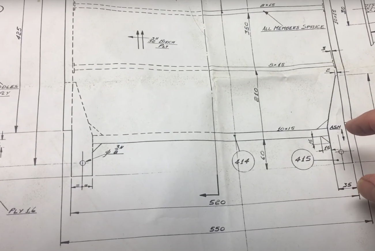

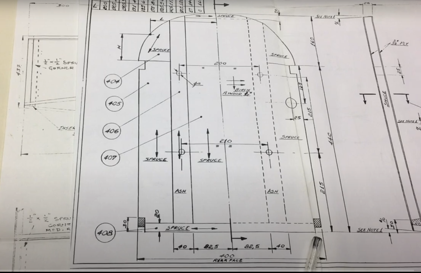

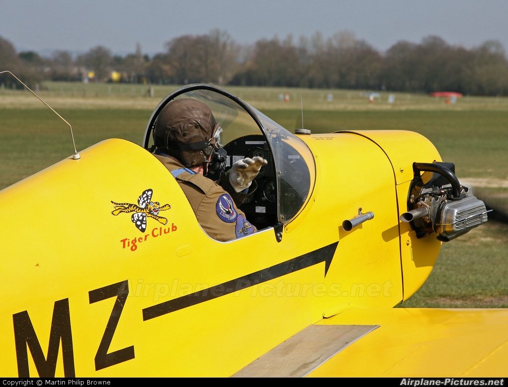

На Друин Турбуленте, тоже 550 мм( номер 1 -400 мм), но как то сидят внутри, хотя посадка там ужасная-спинка 10,5 градуса ) Фюзеляж там глубже, а пилот почти на дне крыла сидит, поэтому видать неудобно локти высовывать

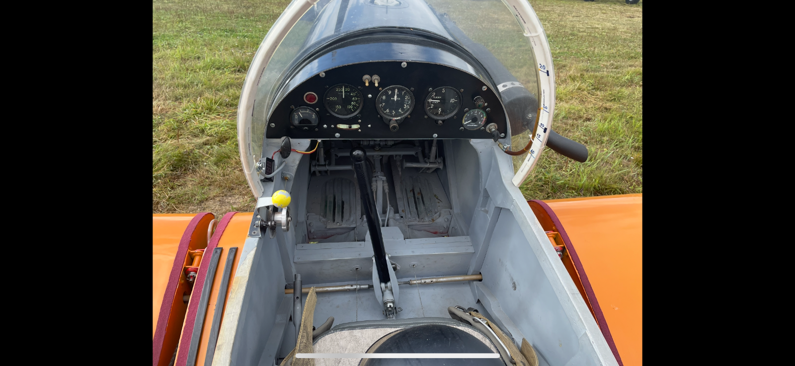

Я очень много думал касаемо закрытой кабины, изучал технологии изготовления, придумывал как вписать кабину в мой арго, но в итоге пришел к выводу, что нужно все оставить как есть , так как посадка пилота конкретно в моем самолете вот такая (фото) и как заметили выше кабина получится силв переносицу?!?! ьно горбатая((
Вы тут сидите на задней стенке крыла? Что то очень высокая посадка пилота, и срез козырька прям в переносицу?!? Голова выше заголовника почти на голову?

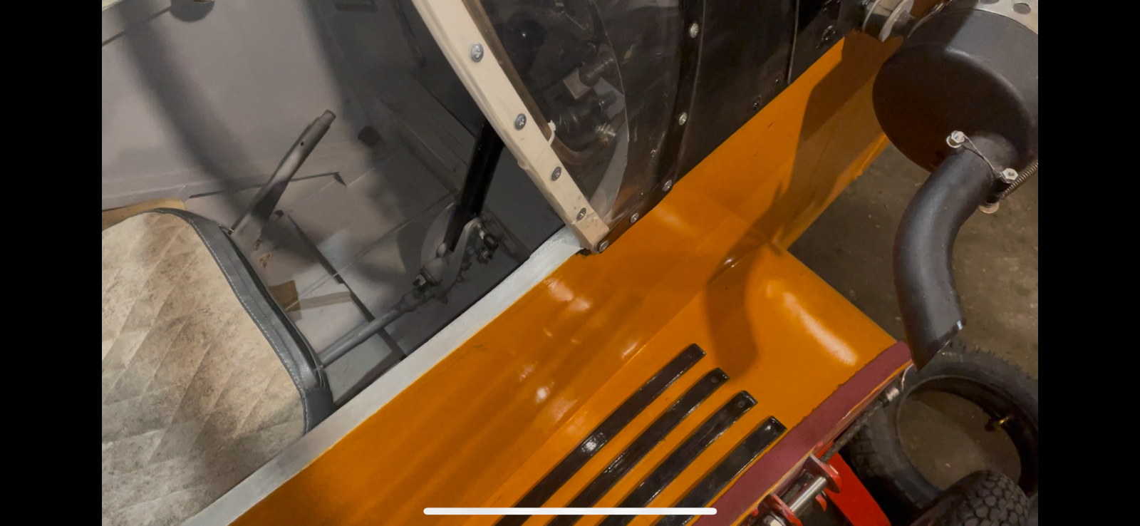

Это сидит предидущий хозяин самолета, я еще длиннее но вместе с этим и легче (190-65). И нет посадка в этом Арго не на на задней стенке крыла, а на заднем лонжероне , внизу под сиденьям проходят троса руля направления и тяга руля высоты. И я сказать честно не готов ничего переделывать что касается самого планера, доработать что-то это пожалуйста, но переделывать не буду, я все-таки скорее пилот чем строитель) За ссылку спасибо, я эту тему уже читал, но всеравно спасибо ) за фото извините, нашел только такие, надеюсь видно

Всем привет.Случайно увидел "ручник" в кабине на последнем фото.Вопрос к владельцу самолета.Это привод закрылков или флаперонов, интересно было бы увидеть принцып работы.
Красиво! Это в какой программе сделана такая красота?
