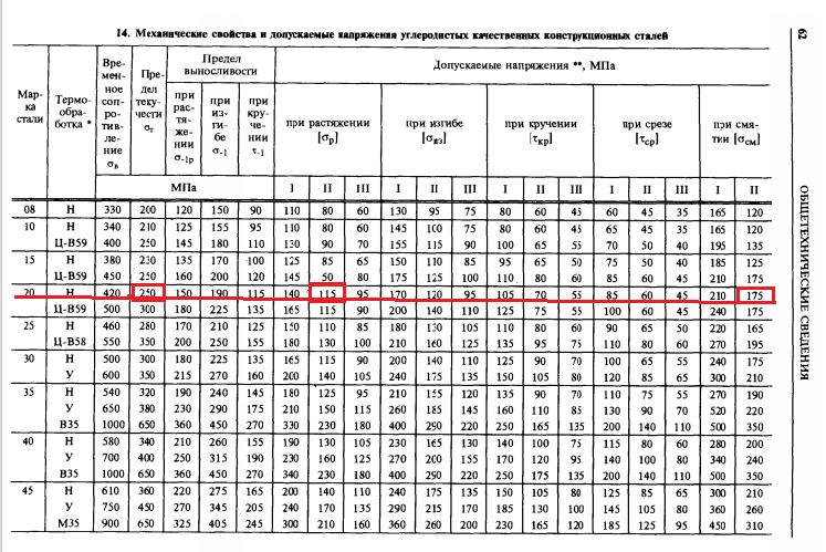

Завалялись пластины из СТ20, толщиной 3 мм. Если сделать их них стыковые узлы крыла? Таблица из Анурьева имеет много разных показателей , какие графы брать при расчете уха на смятие отверстия и разрыв проушины? И вопрос, он не про разрушение при мах разрушающей перегрузке, а про эксплуатацию. Значит нам нужно не разрушающее напряжение, а предел текучести. Я так понимаю , чтобы соединение не разбалтывалось, надо чтобы при эксплуатационной нагрузке(без учета коэффициента запаса, к примеру 1,5), не превышались значения : на разрыв значение 115мпа, а для смятия 175мпа? Или взять просто предел текучести в 250 мпа?
I-статическая нагрузка
II-динамическая
III-знакопеременная
II-динамическая
III-знакопеременная

250 мпа.

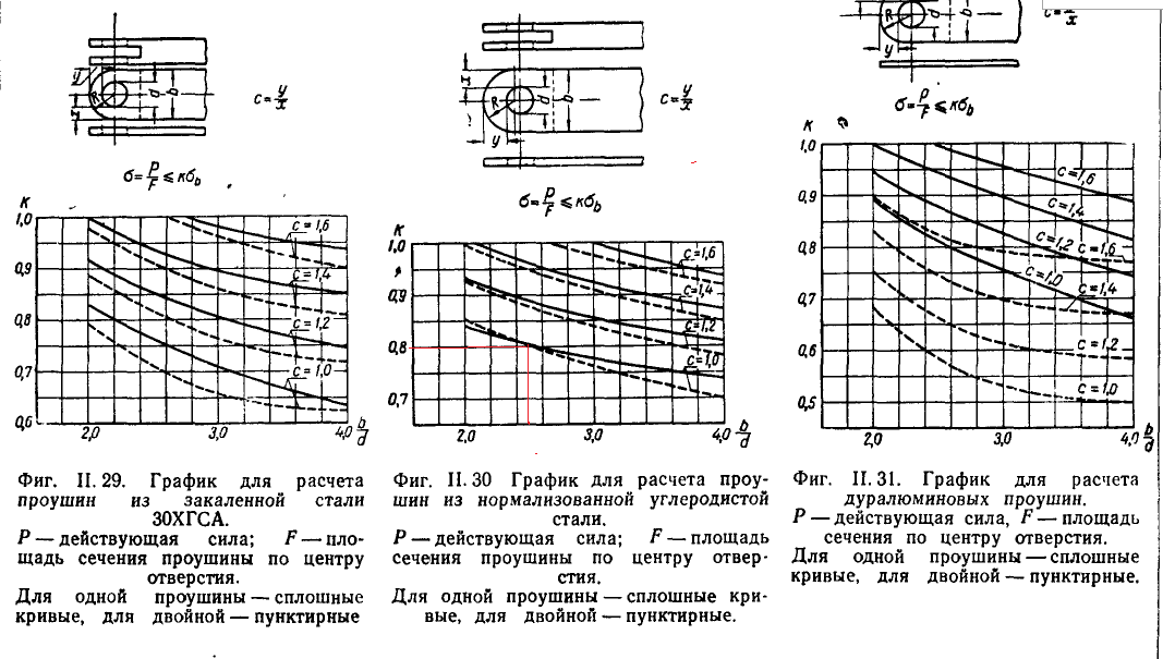

И для прочности пользуйтесь Астаховым.
Справочная книга по расчету самолета на прочность.
В сети есть: там и о проушинах.

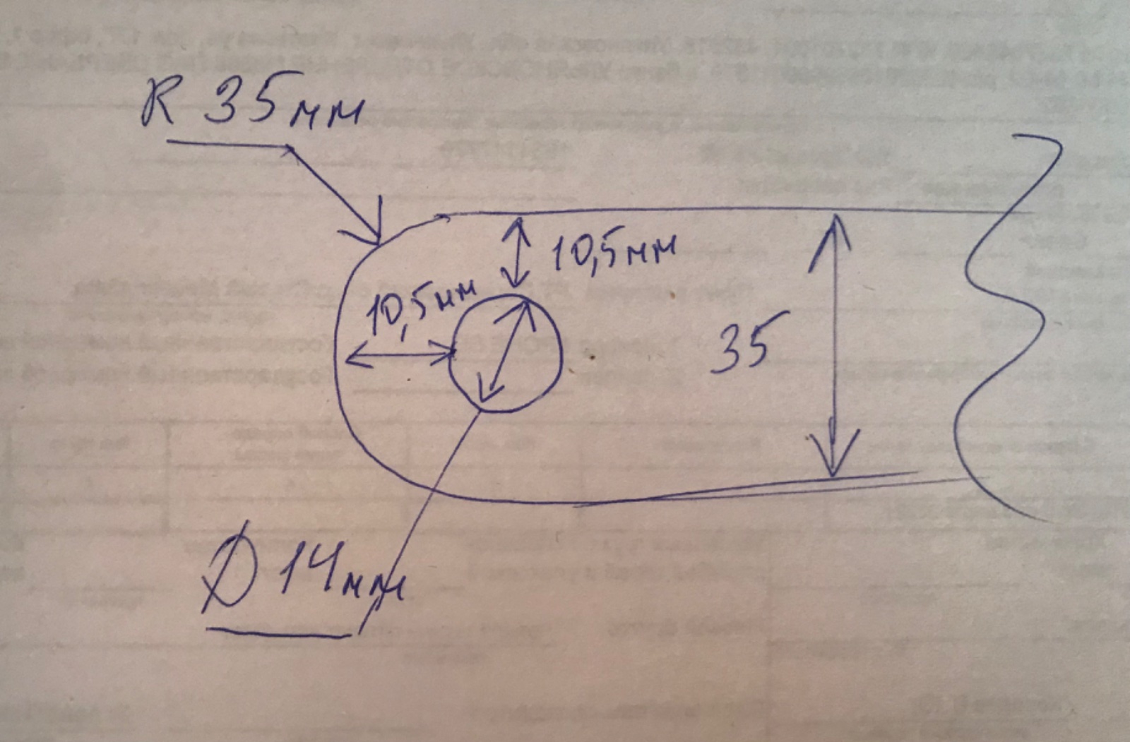

Спасибо. Открыл Астахова. Получается такой расчет(центроплан раздвигаем, чтобы сила сжатия растяжения была та же 5700 кг(при nэкс=4 и коэффициенте запас 1.5).
Узлы уменьшил с 45мм ширины до 35 мм
На смятие , на сторону 2 пластины по 3 мм, плюс шайба наваренная 3 мм, отверстие ф14 мм , коэффициент неподвижного но разъемного сроединения-1 5700кг/1/2=2850кг 2850кг/(14ммх9 мм )=22,6 кг/мм2 проходит даже по разрущающей
На разрыв , на сторону-две пластины по 3 мм, коэффициент ослабления 0,8,
5700/0.8/2=3562.5кг 3562,5кг/(21ммх6мм)=28,2 кг/мм2, делим на 1,5=18,84 кг/мм2 проходит по эксплуатационной(и проходит по разрушающей , она для ст 20 по нижнему пределу 34 кг/мм2)
Вроде верно?
14 мм там с большим избытком. Допускаемые напряжения считаются от временного предела прочности материала. Коэффициент =1 -это для неподвижного разборного соединения со скользящей посадкой, насколько помню. При прессовой - даже 1,3 .
Фишка в том, что уменьшив диаметр болта с 14 мм до расчётного, и перемычки сделать по расчёту, .можно не только облегчить узлы, но и раздвинуть болты, и немного уменьшить нагрузку на них.

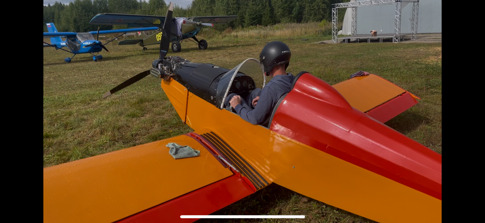

Несколько не в масштабе, но фонарь очень меняет облик
Я очень много думал касаемо закрытой кабины, изучал технологии изготовления, придумывал как вписать кабину в мой арго, но в итоге пришел к выводу, что нужно все оставить как есть , так как посадка пилота конкретно в моем самолете вот такая (фото) и как заметили выше кабина получится сильно горбатая((

Чтобы она не была горбатой надо удлинить вперёд от лонжерона и назад, а пилота посадить полулёжа. Но это разумеется, надо делать в процессе постройки, а если переделывать, то слишком много возни получается.
Как ведёт себя самолёт? Какие в итоге обтекатели сделали? Какие ЛТХ?
Получится как у Коломбана Кри-Кри. Посадка останется прежней. Фонарь заменит гаргрот.
Чтобы она не была горбатой надо удлинить вперёд от лонжерона и назад, а пилота посадить полулёжа...
Одним удлинением не ограничится. Посадка пилота в Арго отличается тем, что плечи с локтями "живут" на улице, потому и фюзеляж может быть таким узким.
При "утапливании" пилота придётся фюзеляж не только удлинять, но и расширять сантиметров на 15.
И вылезать из кокпита будет сложнее, особенно при хвостовой опоре, особенно при радикулите с хондрозом 🤔
То есть, получается вообще другой самолёт.
А по крену колени мешают? Тут видео видел, как ручка ме-109 не ходит по крену если в кабине современный человек ростом 185 и даже не толстый.
Это если мужики весом 120 кг зачем-то выбирают его себе для постройки?😉
В 40-е гг ХХв. "стандарный пилот" был шириной 450 мм.
