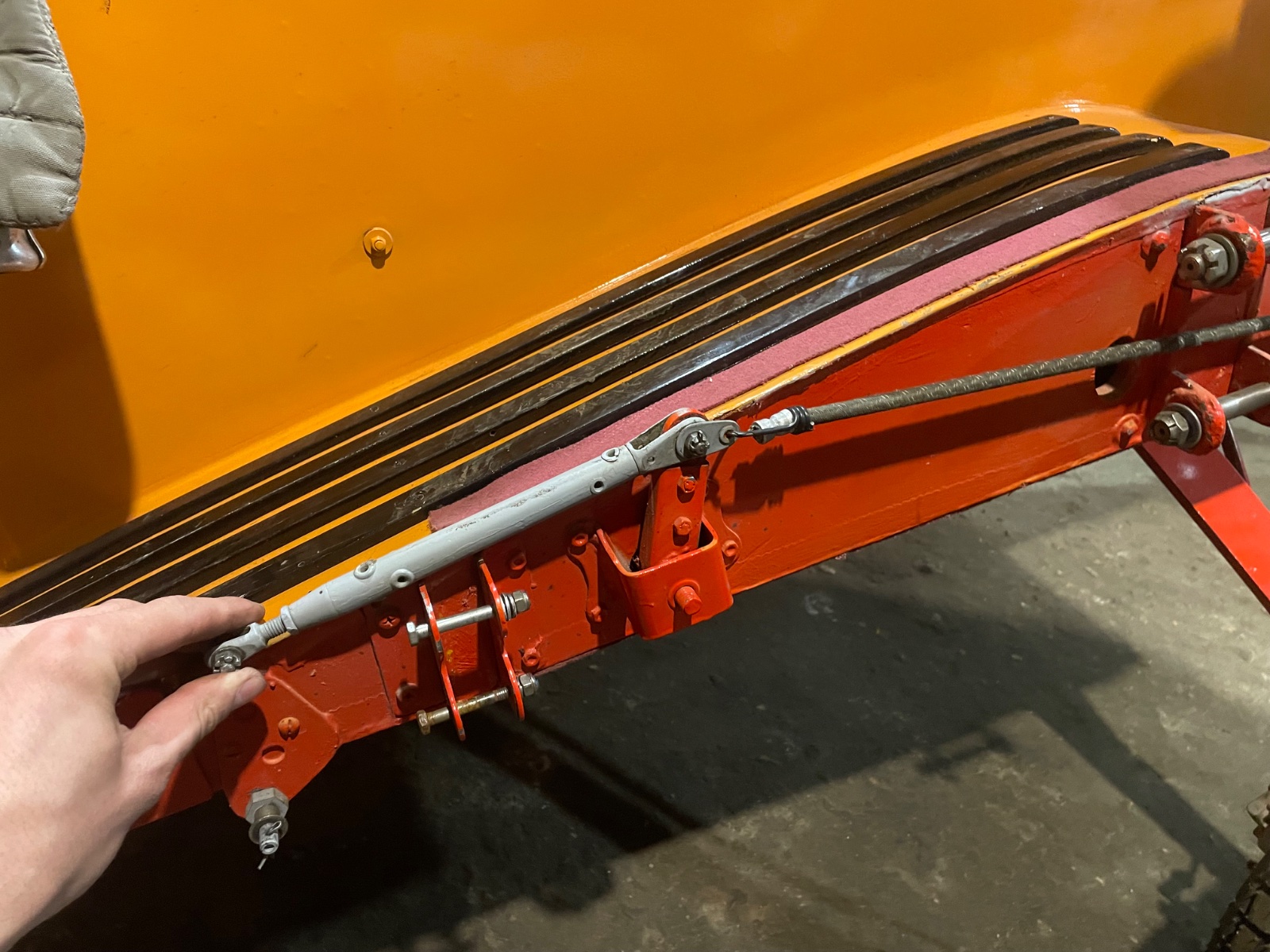

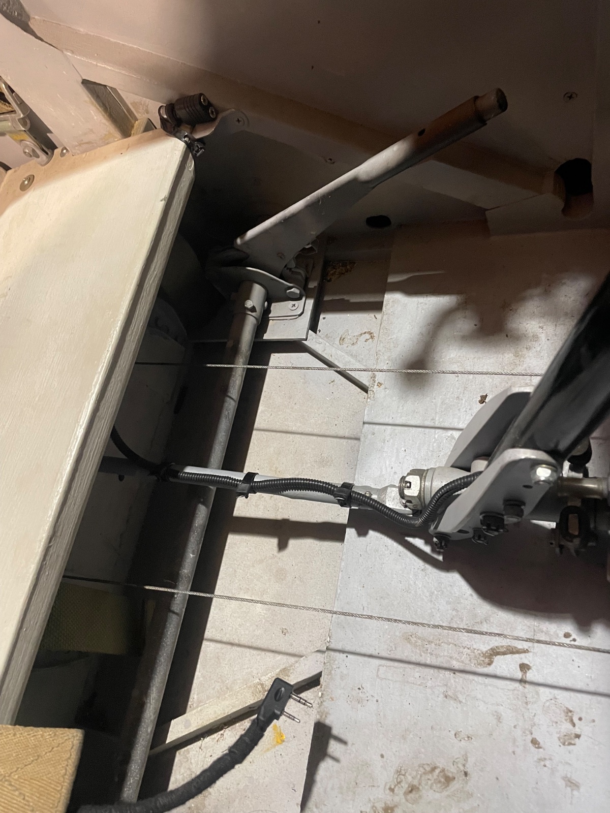

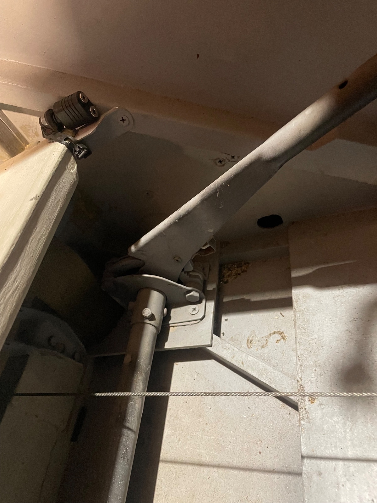

Всем привет.Случайно увидел "ручник" в кабине на последнем фото.Вопрос к владельцу самолета.Это привод закрылков или флаперонов, интересно было бы увидеть принцып работы.
Совершенно верно, это привод закрылков, к сожалению прямо сейчас нет возможности сфотографировать подробнее, и фото только такое, но попробую описать, через центр вращения «ручника» проходит ось поперек всего центроплана, к ней прикреплены качалки, а к качалкам тяги которые и выпускают закрылки, возвратный механизм простая резинка, ну и соответственно закрылки фиксируются храповым механизмом ручника.

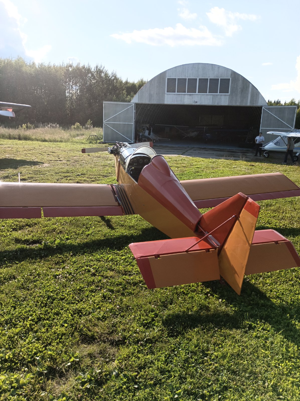

Спасибо!!!А в остальном это классический Арго?Без изменений?Размах,длина.
Ни в коем случае нельзя таким образом сдвигать назад свой вес, не смотря на больший комфорт. Аппарат маленький и перемещение даже на 50мм. будет иметь негативные последствия.
Да ну хорош. Если 50 мм будут влиять на центровка критично, то это уже не безопасный самолет. Этож банальный наклон туловища уже будет сказываться - не верю. Можно смело сдвигать для удобства, в любом случае должна быть проверка центра тяжести на земле. Вот и можно скорректировать перемещением аккумулятора или длиной моторамы.
Сильно сомневаюсь, что кто-то из строителей Арго будет это делать. Тут хотя бы просто придерживались вилки 15..20-25...27%
Автомобильный ручник в кабине самолёта означает, что на весовое совершенство данной машины положен "болт".

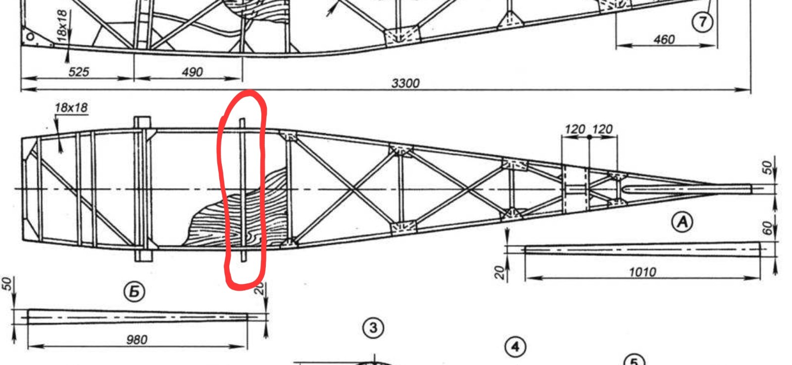

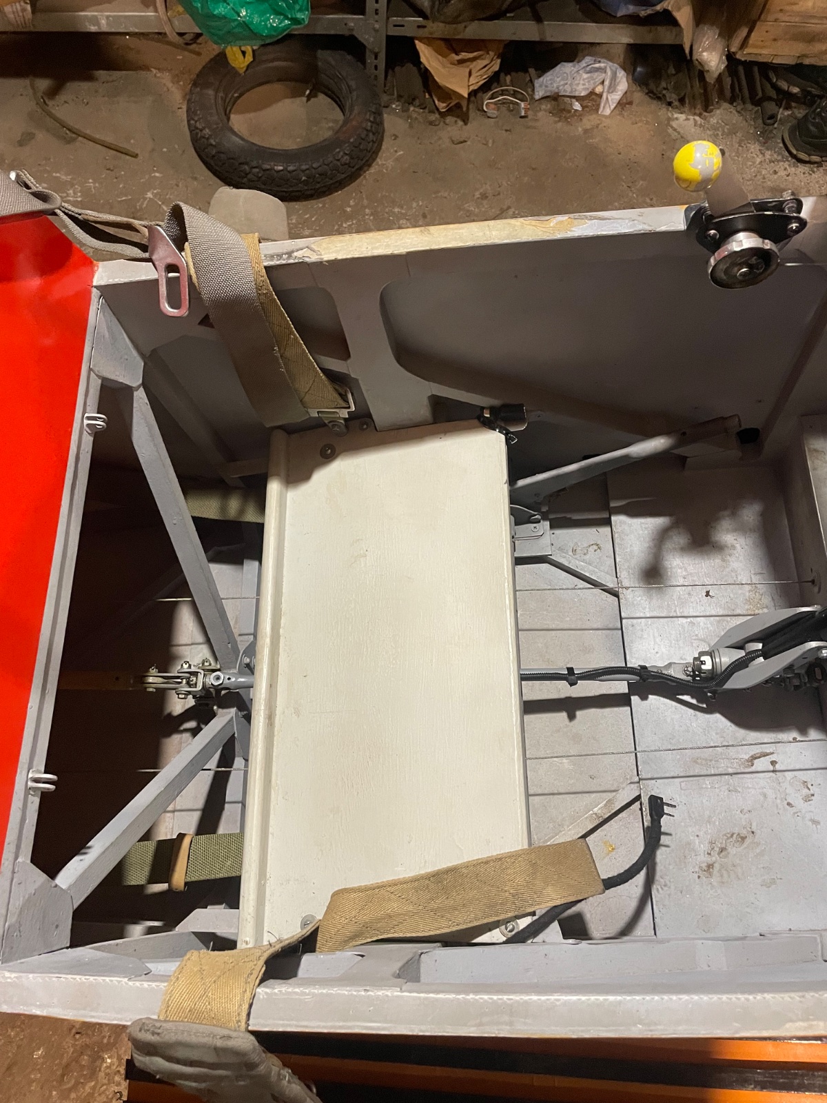

Добрался сегодня до самолета, сделал фото сиденья и «ручника». Ранее я написал что сиденье расположено на заднем лонжероне , конечно же это было не верно, ведь там нет никакого лонжерона)).Примерился как изменится посадка при смещении сиденья на 50-70мм вниз, в целом ничего не меняется…разве что может быть ветер чуть меньше в лицо дуть будет, а сидеть как было тесно так и останется. Что касается в остальном оригинальности Арго то размах 6770 ( это длинна консолей + ширина центроплана), длинна 4400 ( без выступающего вперед редуктора и винта) что впринципе укладывается в понимание стандартного Арго. Выше также говорили о том что наличие автомобильного ручника в кабине это признак весового несовершенства, должен с Вами согласиться, думаю этот недостаток компенсирован мощным мотором, во всяком случае я лично видел как этот самолет летает и со стороны это выглядело весьма уверенно, мне это только предстоит ощутить)

Вы тут сидите на задней стенке крыла? Что то очень высокая посадка пилота, и срез козырька прям в переносицу?!?

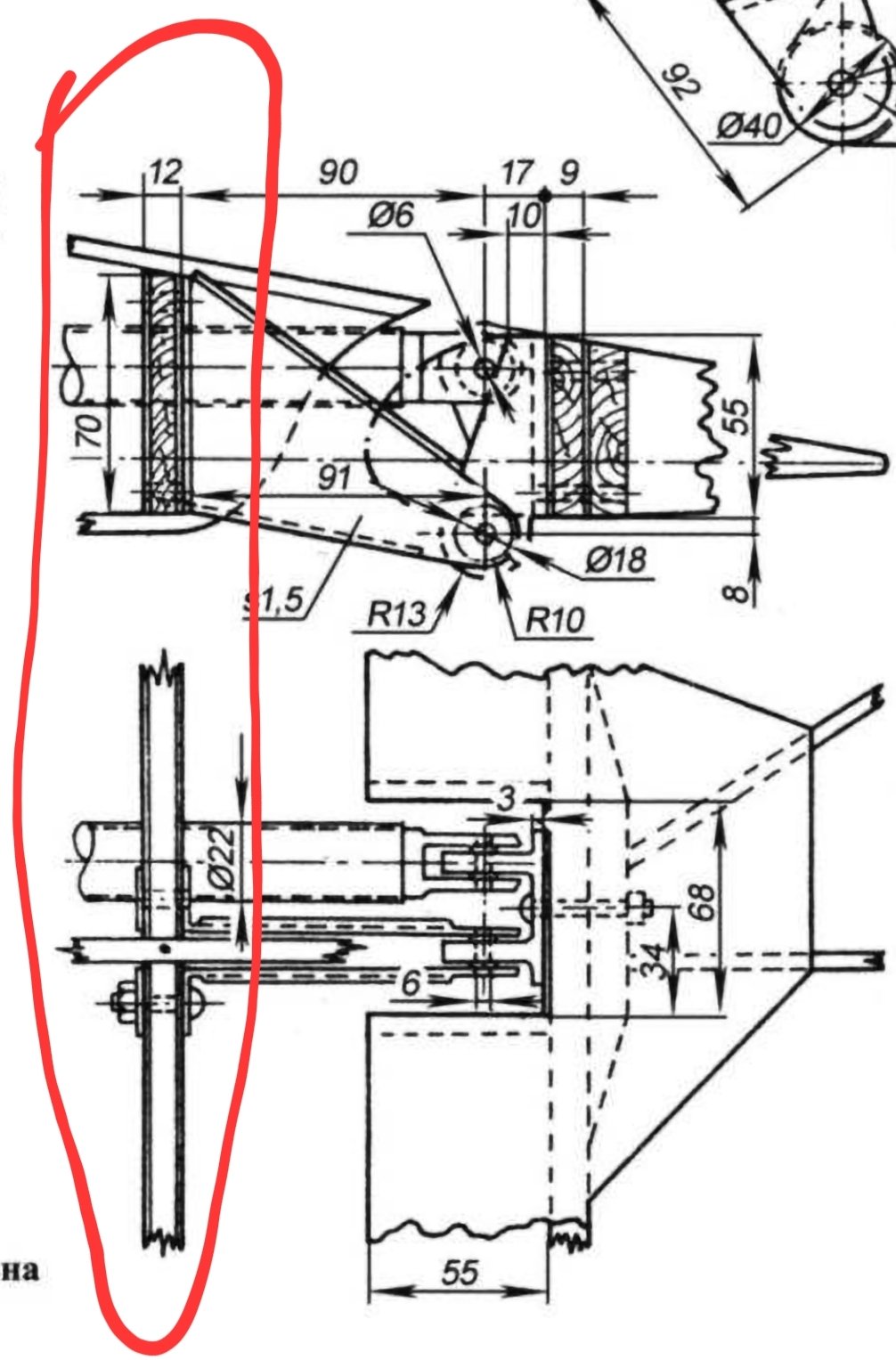

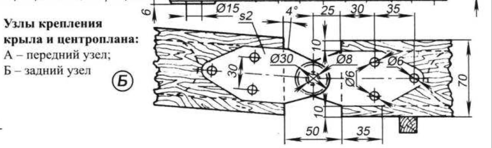

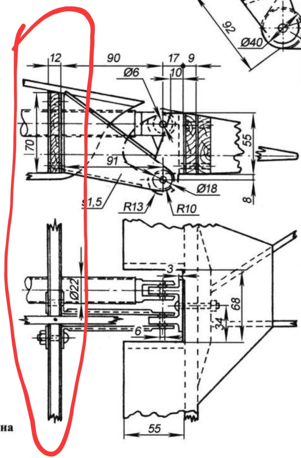

Судя по узлу навески с моментным креплением , у вас там не задняя стенка, а тоже лонжерон
Если честно не очень понял про узел навески с моментным креплением , но сегодня заглянув под сиденье не обнаружил там лонжерона (такого как он выглядит в моем понимании), то на чем держится сиденье отдельный элемент и у него нет жесткого соединения с задними узлами крепления консолей, там что-то вроде распорки прибитой гвоздями и проклеенной клеем к стенкам кабины.
...то на чем держится сиденье отдельный элемент и у него нет жесткого соединения с задними узлами крепления консолей...

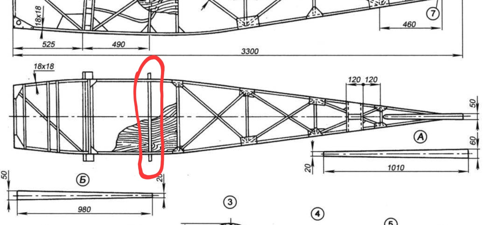

А к чему тогда крепятся задние стенки консолей?
По чертежу так.
На этой же балке и сиденье стоит.

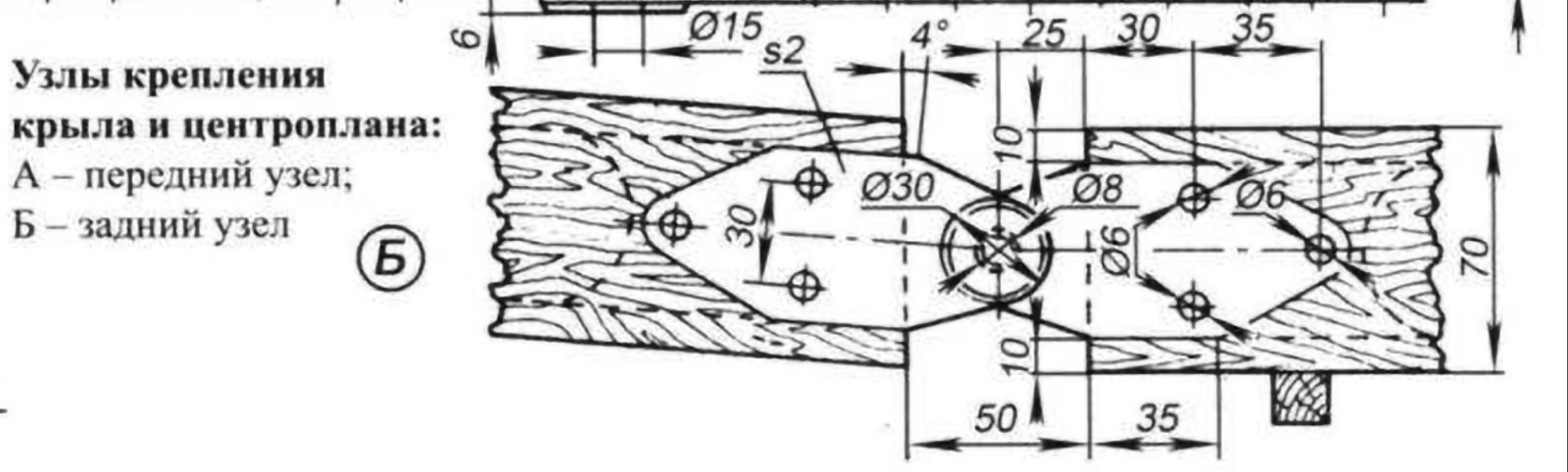

У вас в посте 482 на фото 2 болта на заднем узле, это и есть моментная заделка лонжерона( на оригинале шарнирная и у него не лонжерон, который берет изгиб, а стенка так называемая). В вашем случае получается что это второй лонжерон, который берет изгиб( хотя с учётом профиля Р3, где ЦД на 25-27% САХ во всем лётном диапазоне УА, и там же основной лонжерон, то этот второй как собака 5 нога). Непонятно, зачем вообще так сделали. И да, в любом случае в фюзеляже должно быть продолжение , а особенно в вашем случае и именно с таким же сечением как в крыле
По чертежу так.
Посмотрю повнимательнее как там сделано, по чертежу как сказали выше должен быть лонжерон, по факту же я видел там только вклеенную распорку но которой лежит сиденье, возможно лонжерон под ней, как буду около самолета в следующий раз посмотрю как там сделано чтобы не вводить никого в заблуждение
