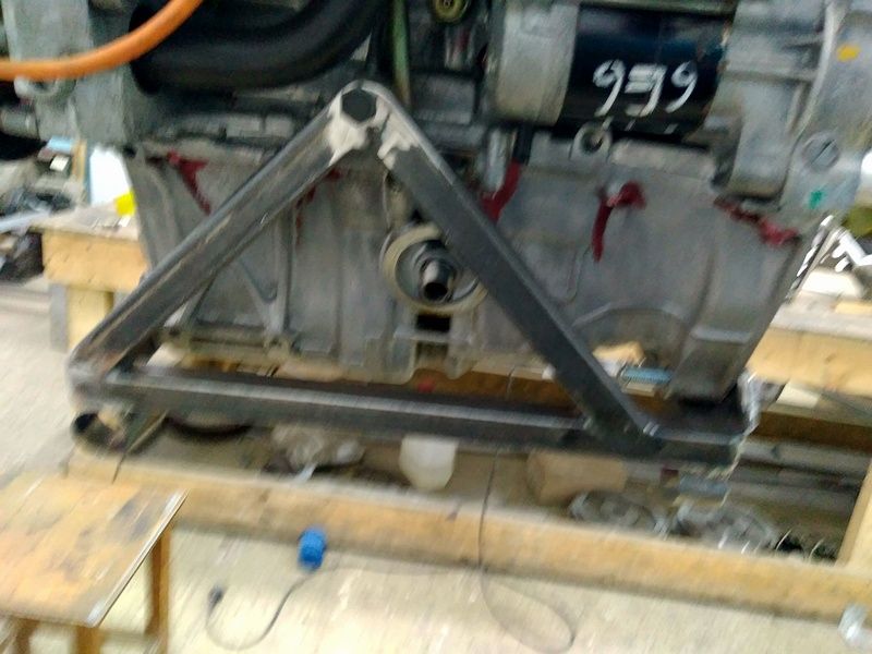

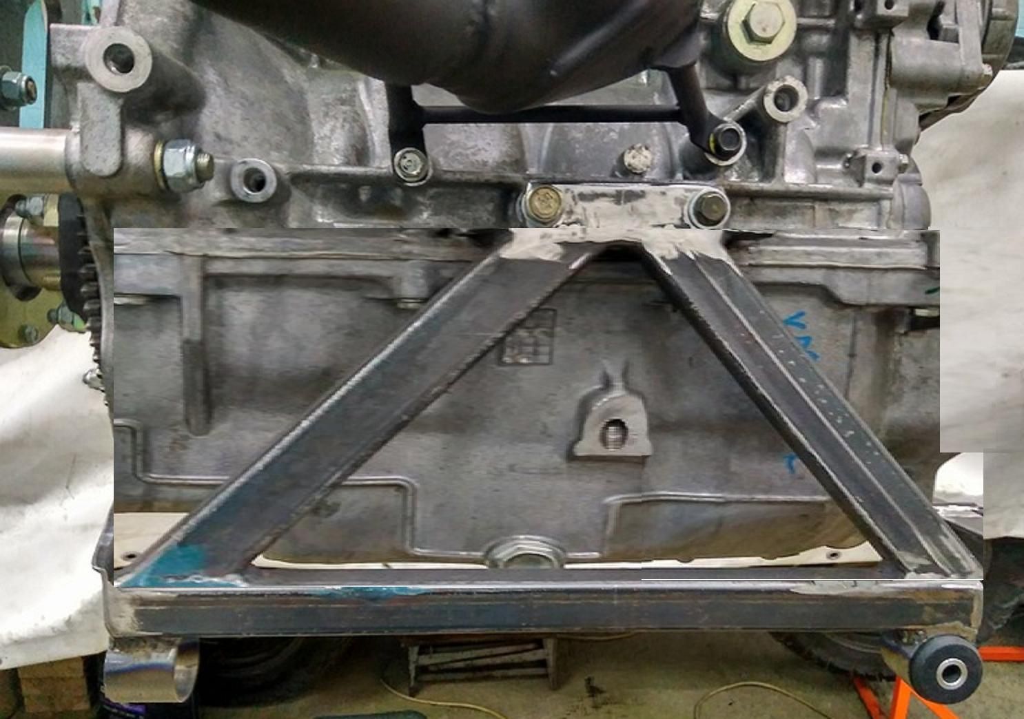

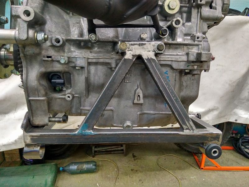

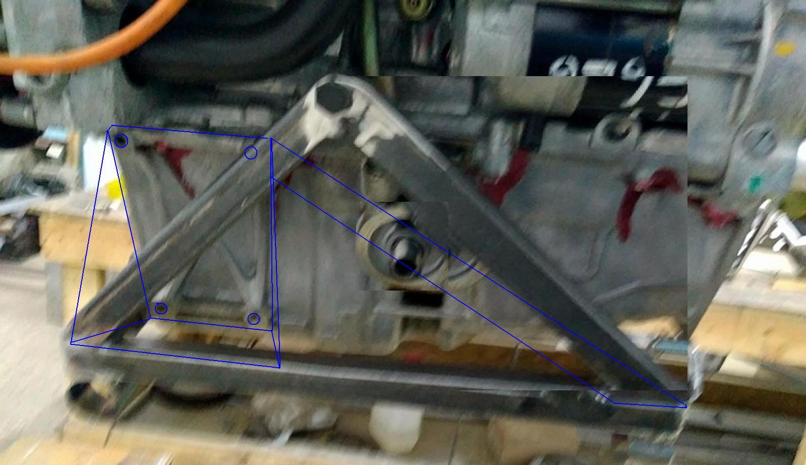

Байкал, специально для тебя, фото нашей моторамы, профиль 25*25*1.5
    88,5 КБ · Просмотры: 232
    69,4 КБ · Просмотры: 223
    97,5 КБ · Просмотры: 224

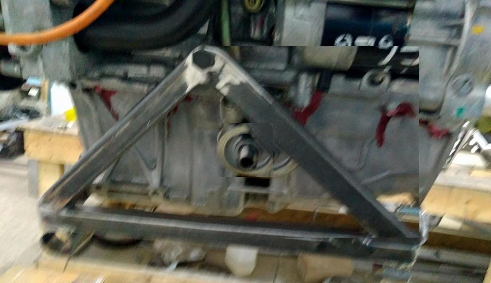

  Вадим, в твоём варианте более правильное расположение стержней подрамника будет выглядеть примерно так:
    171,1 КБ · Просмотры: 220
    137,6 КБ · Просмотры: 206
  И вот эта точка тоже неудачная, во первых она одна, во вторых сильно вынесена консольно, и в третьих аллюминиевая, оторвёт её. Лучше распределить нагрузку на 4 точки крепления компрессора кондицинерного насоса.
  Примерно так.
    151,8 КБ · Просмотры: 212
Так  реально  понадежнее  будет...................
