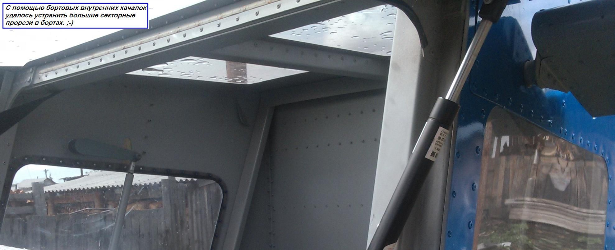

А зачем вторая труба,? если на закрылок, так вроде вот он, приклепать к торцу кабанчик, и всё...
  Угу. И сделать такое же страхопиндище как на столах 701-801?
  С конкретной такой срамной щелью в полборта. Красотааа... ;D
Вот поэтому мы и решили что торсион должен зайти в кабину, а потом на него одевается кабанчик 🙂
  Точно.
Мы например это решили так. 😉
    156,4 КБ · Просмотры: 240
Да щель и не обязательно делать, сделать на борту промежуточную качалку типа вашей, только тягу бы пустить не посреди окна. И выбросится эта трубень лишняя из крыла, и упростится навеска/съём крыльев, хотя конечно,.... если собирать один раз ... и навсегда...
По мне, так одного болтика маловато, надо бы хоть пару , накрест, и удобный подход, и обеспечить посадочку, чтоб и не болтался кабанчик и не сдирать съёмником, и не перепутать правый с левым. И консоль от узла поворота бы поменьше, она там только добавит упругости в управлении . И подшипники (опоры) диаметром около 30мм на торсионе не очень нравятся (проходил). А так, всё работоспособно ,конечно, хозяин - барин. 🙂
Не обращайте внимания, стройте, "каждый мнит себя стратегом, видя бой со стороны".
Эстетика  и  культура  производства  дело  хорошее,  но я  скажем  за  простоту.Это  отверстие  не  сильно  мешает, один  минус лишнее  тепло  уходит  из  кабины..........
