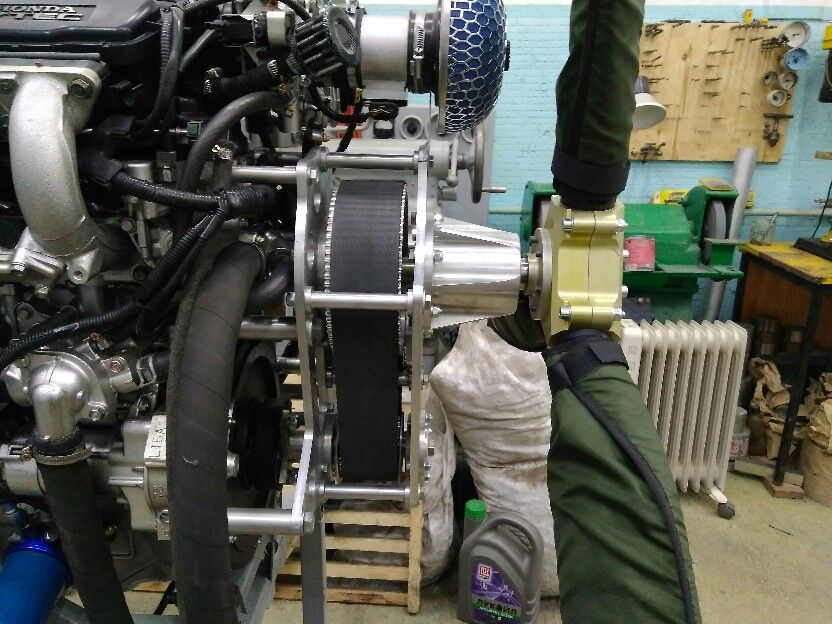

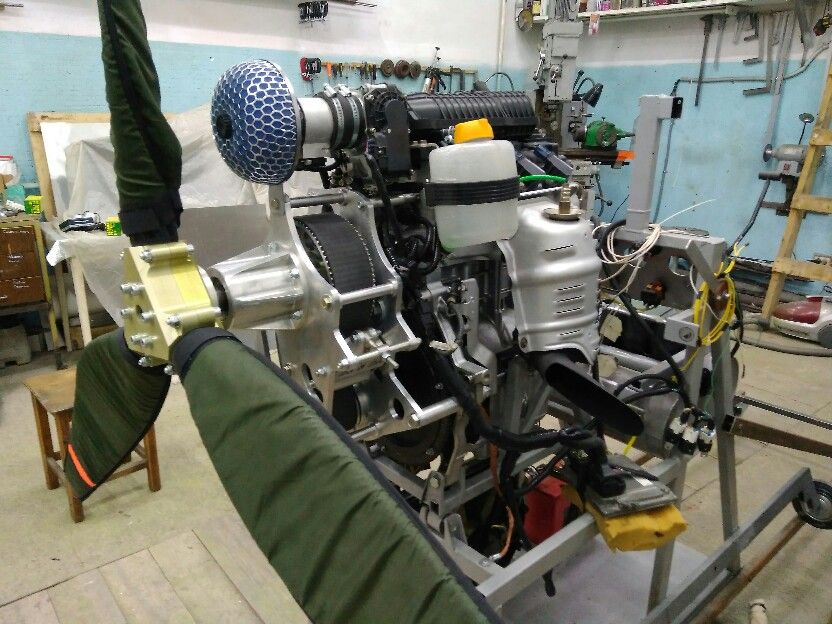

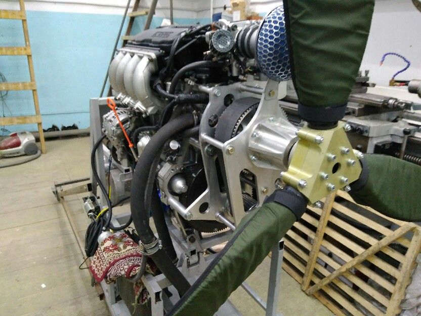

Результат по СУ, равно как и по всем Вашим работам, просто замечательный! Было дело рассматривал в качестве образца Беркут взять для своего самолетика, но наличие чертежей, возможности обработки на лазерном ЧПУ и лень - победили в пользу СН-750  ;D . На который и рассматриваю Honda L15a в качестве силовой установки.
В связи с чем вопрос по наработке редукторов Вашей конструкции в реальной эксплуатации, как себя показали и какой ресурс ожидаете достигнуть?  Также хочу спросить про применение демпферной муфты в редукторе, может просмотрел, но на фото не увидел ее наличие?
Заранее благодарю за ответы!
Спасибо за оценку наших стараний!
По редукторам пока наработка крохотная, так что пока сказать ничего не могу. Крайний образец на стендах, лично у нас идёт борьба с иммобилайзер. Прошивку от фита рс поставили а иммобилайзер взломать не могут пока, похоже чип с ключом придется ставить в комп. Так что ещё не крутили. Следующий мотор себе возьмём с мех педалью, там все уже отработано, так же ставится прошивка от рс с механикой и иммобилайзер уже убит.
По ресурсу сказать ничего не могу, только одна данная, 900 часов даёт гарантию производитель ремня при применении демпфера, он есть. Вот как то так..

Добрый день! Там только январь от рашен машин, а прошивка уже в нем самодельная, не дёшево выходит. Самый бюджетный для нас вариант и уже отработанный, это мотор с мех педалью, родным компом и родной прошивкой от спортивного фита. Единственный момент это то, что нужно переваривать патрубок тосольный, иначе наш редуктор далеко от блока нужно ставить.
Для ВАЗ 21129 ваш редуктор можно приладить ?
106л.с.
Легко если стартер стоит на блоке а не на колоколе коробки, только надо координаты с крепежных отверстий коробки снять.

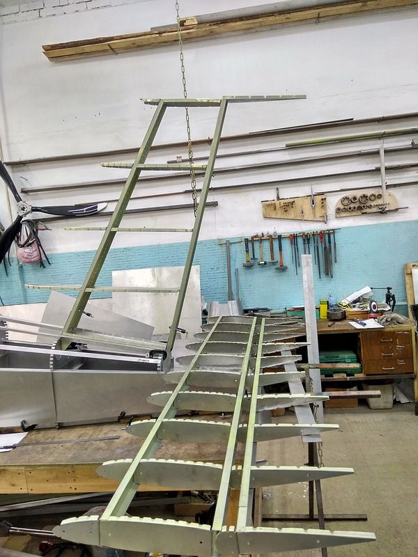

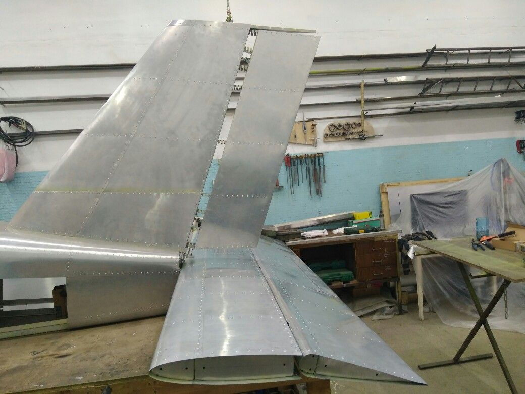

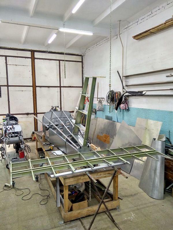

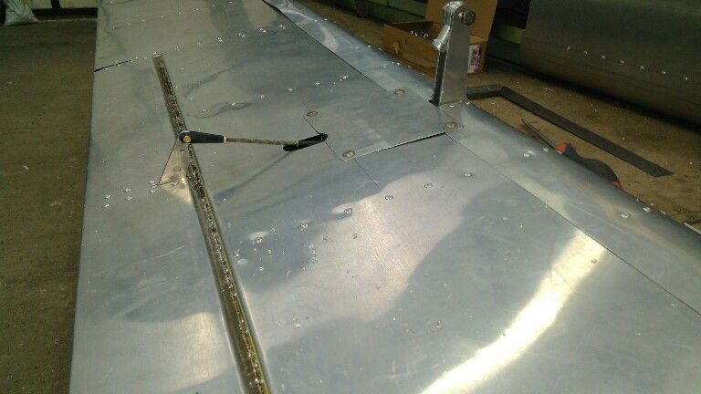

Да.... Представляю какое желание у людей полететь на цельнометаллическом самолёте построенном своими силами.... Если бы не станок ЧПУ, никогда бы не стал строить цельнометаллический самолёт. Точнее крыло не вопрос, стабилизатор и руль высоты постоянного сечения, не вопрос, но как только дошел до переменных сечений.... Капец! Все штампы на фото это только киль и руль направления....

Да, это  фото  как  доказательство  как  достается  самодельная  машина  особенно  меня  раздражает разговор  о  цене  и  желание  принизить  стоимость  самолета.  Наверно  при  этом  стоит  выкладывать  тонну  приспособ  и  инструментов, рассказывать  о  потраченном  времени  и  т.д.  Вы  молодцы  ребят  радуюсь  как  вы  всё  делаете. [smiley=thumbsup.gif]

Для меня в этом проекте взрыв мозга заканчивается, а именно как сделать хвостовое оперение и балку, еще чуток и все зашьем, ну а далее кабина сварная из профильной нержавеющей трубы., но это уже легко.
Чуток потрудились....

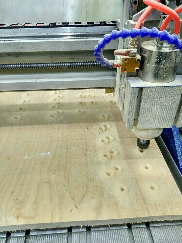

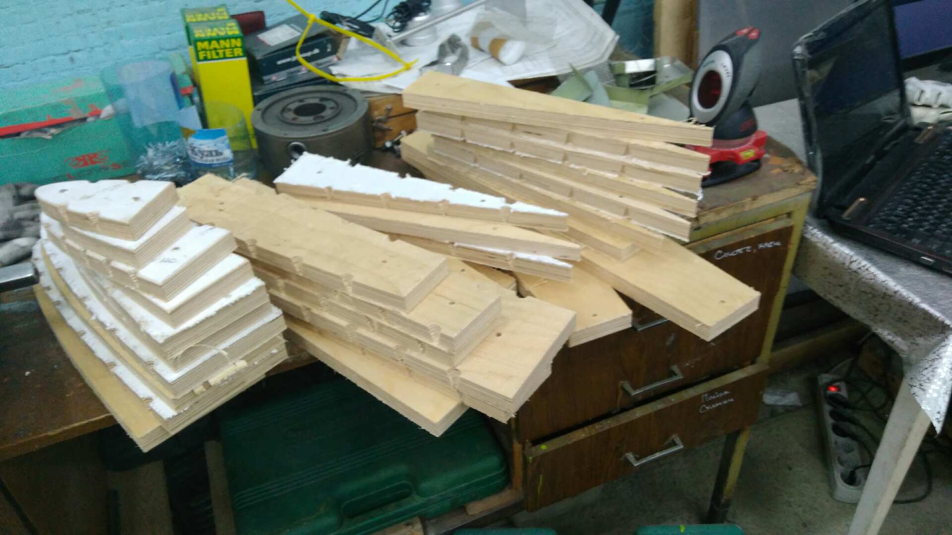

Сами собирали или готовый приобретали? Могли бы вы ссылку дать? Интересно почитать о станке.
Нет, покупали готовый. У Вас в Москве таких контор куча, можно было бы и ближе информацию найти  😉
http://cncsam.ru/frezernyie-stanki-s-chpu-procnc/frezernyij-stanok-s-chpu-profcnc-9060-ma-hard.html

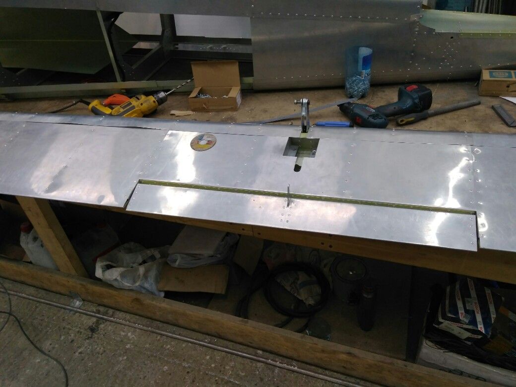

Всем привет! Чуток отметимся своими работами, август был отпуск а вот сентябрь как на работу[ch128512]

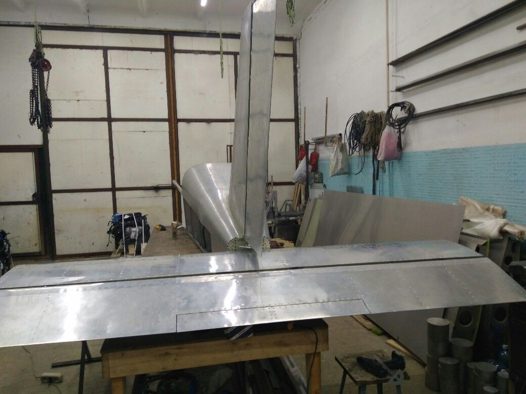

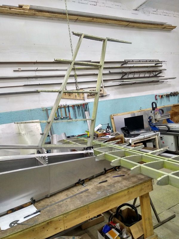

Хвост приобрел уже практически законченный вид, завтра только зашью  лобик РН и начинаю варить кабину, все материалы уже ожидают своего часа в боксе...

Вот Су на базе Хонды л15а7 с электропедалью запущенной на родных мозгах, в качестве руд используется родная педаль, ну и конечно наш редуктор, мотор уехал на север будут ставить на аэробот
