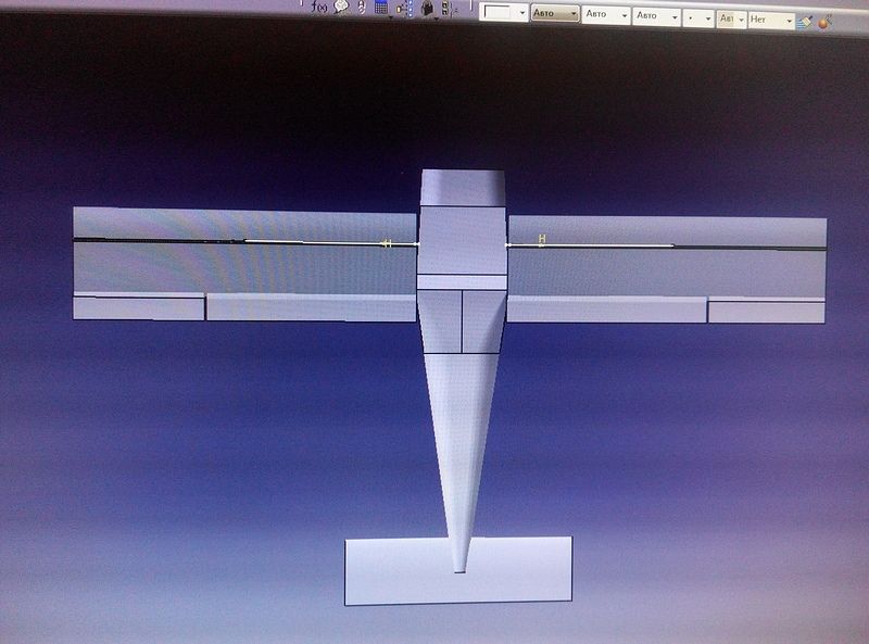

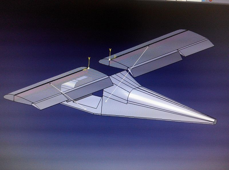

окончательно утвердили форму фюзеляжа, больше ничего менять не будем, так же изменили раздельные рули высоты на цельный.
    34,3 КБ · Просмотры: 243
что бы понять будет ли хвостовая балка смотреться громоздко, решили прорисовать 3д модель, да и очень охота увидеть самолет до реального завершения....

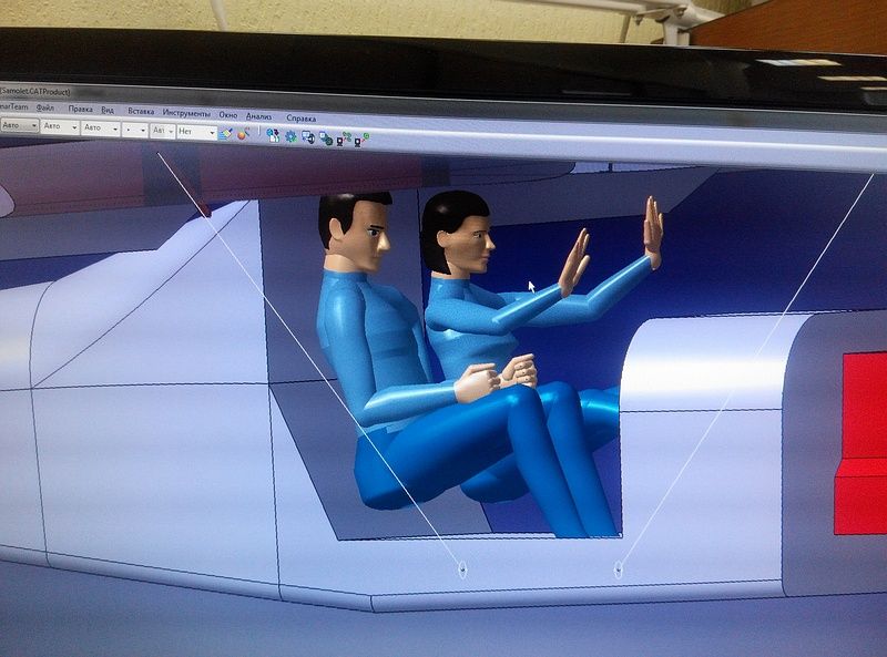

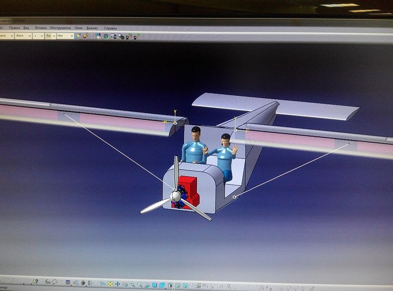

разместили пилота и пассажира ростом 175 см, правда посадка будет несколько ниже, миллиметров 150-200. Ширина кабины по фюзеляжу 1160мм, а учитывая что двери будут дутыми то все  1280 мм.

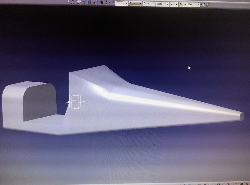

А что третьего игрока т.е седока за спиной или груз нельзя-ли расположить?
да за спинами это просто сечение шпангоута, а так то там и будет багажник на весь фюзеляж и глубиной 800 мм.
