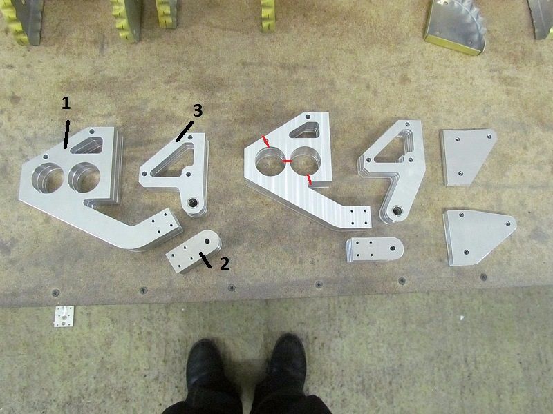

Уважаемый эксплорер. Присоединяюсь к замечаниям Миг17 Рус, разметку надо делать карандашом а не шариковой ручкой и т. п., думаю это не сложно. Рисок на деталях не должно быть, по возможности, в авиации это не допускается. Заклепки, где позволяет ширина полки ставят в шахматном порядке. Замечания не сложные, желаю успехов в сложном деле строительства самолетов.
А почему вы производя резку деталей на ЧПУ (судя по всему), не выполняете скруглений на деталях, оставляя их угловатыми?
А это как то должно отобразиться на летных или прочностных характеристиках?
В следующий раз сделаем со скруглением, и вообще детали будут без фестонов.
Замечания  конечно  правильные, но  только  не  огорчайте парней, они  так стараются, делают, понимаете................
DeltaLetun, так про какие углы идёт речь? Вопрос лично  вам!
Меня  еще больше радиусов на углах напрягла геометрия узлов. Какая то неравнопрочность просматривается . Если ломать, так сломается по самым тонким перемычкам, и весь остальной металл (справа и вверху) от красного работает не рационально, а весить будет . Думаю если  немного наморщить мозг (от чего ЧПУ не освобождает) , прочность узлов можно увеличить , а массу и расход листа уменьшить раза в полтора , а то и в два. И насчет приклепываемых ушей неубедительно, какая там консоль получится - 6мм? С уважением к Вашей работе.
Не относитесь к моим словам как к критике. Я уважаю вашу работу и она делается довольно качественно. Спросил потому, что бросилась в глаза форма вырезанных кронштейнов механизации. При ручном изготовлении более примитивные формы детали могут быть оправданы. А если вы отдавали, судя по всему, в резку с ЧПУ, то там можно было бы и все скругления на углах сделать, и возможно форму окон облегчения более "хитрую". Как правило это не сильно увеличивает цену детали. Возможно конечно данная форма деталей вызвана какими то сборочными соображениями, будет любопытно узнать.
Насколько я понимаю в  больших круглых отверстиях через эти узлы будут проходить валы управления.
Скорей всего работают с "листа" сразу на самолет и как это бывает что то рисуют на скорую руку не успев оптимизировать ,а по черному так как "уже ВЧЕРА НАДА было!" 🙂
Я вообще считаю ,что зря конструкцию самолета полностью переработали. Предыдущий Беркут получился ,насколько я понимаю, очень удачным так и надо было развивать ту конструкцию шлифуя недостатки и технологию. А на данный момент практически новый самолет получится и не факт что будет лучше предыдущего :IMHO

Over all спасибо за поддержку!
Да, у нас реально было когда стройка обгоняла черчение, сейчас уже все нормализовалось.
По узлам навески, если кого смутили не оптимизированные отверстия, отвечаю, в них будут проходить торсионы управления,так что по другому ни как....

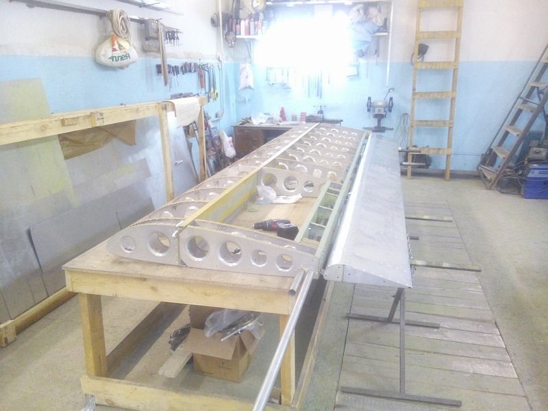

Работа идет, начинаем сборку крыла, а точнее сейчас склепаем силовые нервюры с навеской механизации и уже начнется сборка.

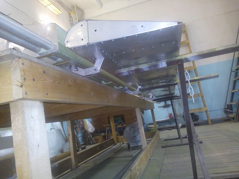

Ну а вот 4 элемента конструкции, готовые к покраске и установке, вес элерона 3150 грамм, вес закрыла 3800 грамм....

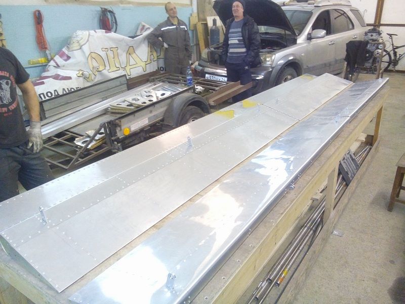

Работа продолжается, готово к зашивке....
    65,8 КБ · Просмотры: 234
    68,2 КБ · Просмотры: 242
да, вторая труба на закрылок, но она заведена в крыло, так как конструктивно кабанчик расположен не на краю, и тягу прятать не куда если она будет с торца закрылка, а так в кабину будет входить труба и на нее будет одеваться кабанчик с тягой а крыло при этом будет вплотную стыковаться с фюзеляжем
