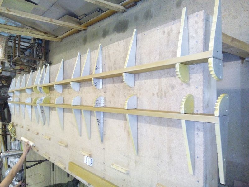

Не знаю, быстро это или медленно, поработали в пятницу часа два с половиной и сегодня день, набрали скелеты элеронов и закрылок, осталось в них навеску вклепать и зашить. Вся обшивка на них нарублена,осталось только дождаться узлы навеса. Клепали набор ударными полнотелыми заклепками, чем больше ими клепаю, тем больше они мне начинают нравится 🙂

вот они.....
Начинается плотнейшая работа, все для завершения крыла имеется, кроме законцовок и баков.

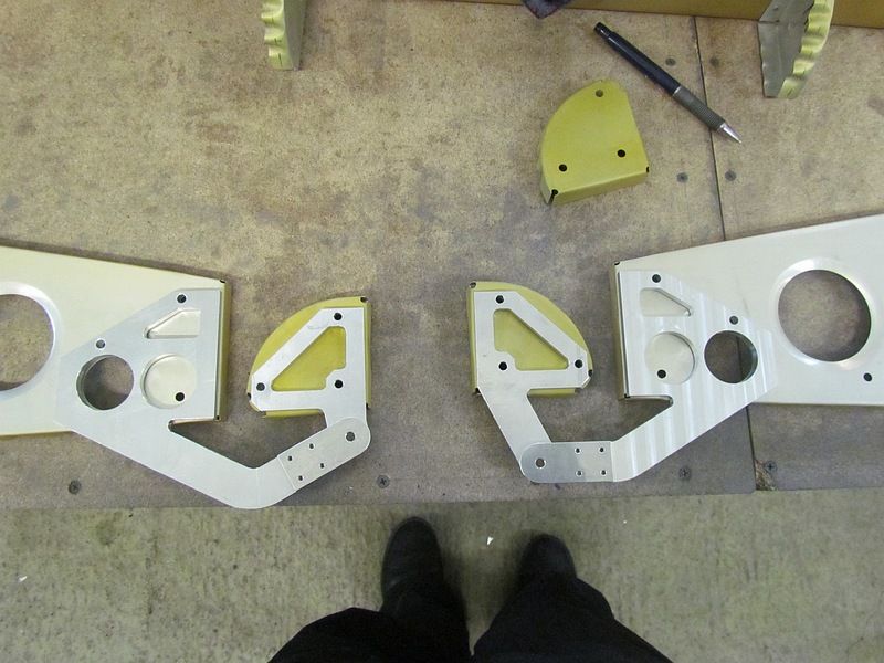

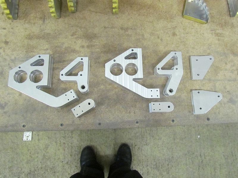

Здорова Павел!
Да, для того что бы они были в плоскости и закрепление осей было не консольным. Если деталь 1 и 2 сделать цельной, то тогда пришлось бы вилку делать из двух деталей 3, или фрезеровать из куска цельной, но это уже более затратный способ, а так к 1 делали с двух сторон приклепываются по одной делали 2 и получается ухо, в него вставляетс деталь 3 на латуневой втулочке и усе, шарнир готов   🙂
