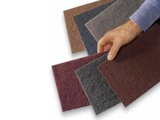

Lori! Можно попросить Вас вернуться к сообщению №715, где Вы показали матирование внутренней поверхности обшивки. Выше Вы писали: "матируем металл чистящим порошком типа "Ajax" и мочалкой "Scoth Brite"".
Эти материалы - бытового назначения, или специальные?
Вы выписываете их из-за бугра, или они у нас доступны?
Пожалуйста, более подробно: как выполняется матирование (там шлифмашинка на фото, а как же мочалка?) и удаляются остатки порошка?
Чистящий порошок Ajax - бытовой продукт, а Scotch Brite (в процитированном названии была пропущена буква) это - торговая марка, под которой выпускается как чисто бытовая продукция (салфетки, губки, швабры и т. д.), так и профессиональная типа шлифлистов различной образивности. Продукция Scotch Brite у нас широкодоступна. А близкий аналог рекомендованного Коломбаном порошка Ajax - хенкелевский Пемолюкс, который мы и используем.
Обычно, для матирования больших поверхностей заправляем шлифлист в вибрационную шлифмашинку, металл смачивается, посыпается порошком и - вперед.
После матированная поверхность тщательно промывается водой, затем растворителем типа ацетона и сразу грунтуется.
Обшивку консолей было решено обработать орбитальной шлифмашинкой с мелкой наждачной бумагой (280-360), Пемолюксом и водой. Что и отражено (частично) на фото в собщении №715.
Шлифлисты Scotch Brite
