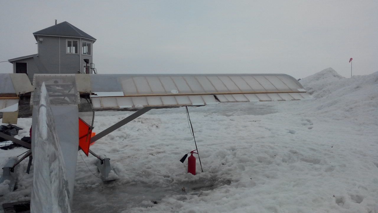

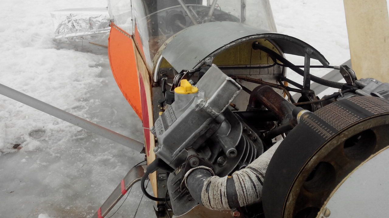

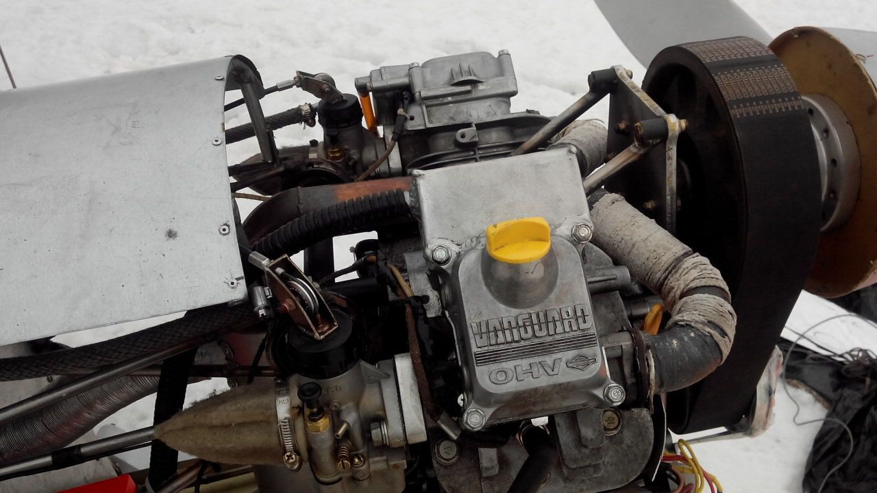

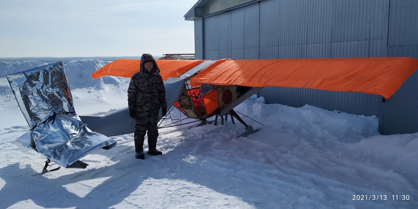

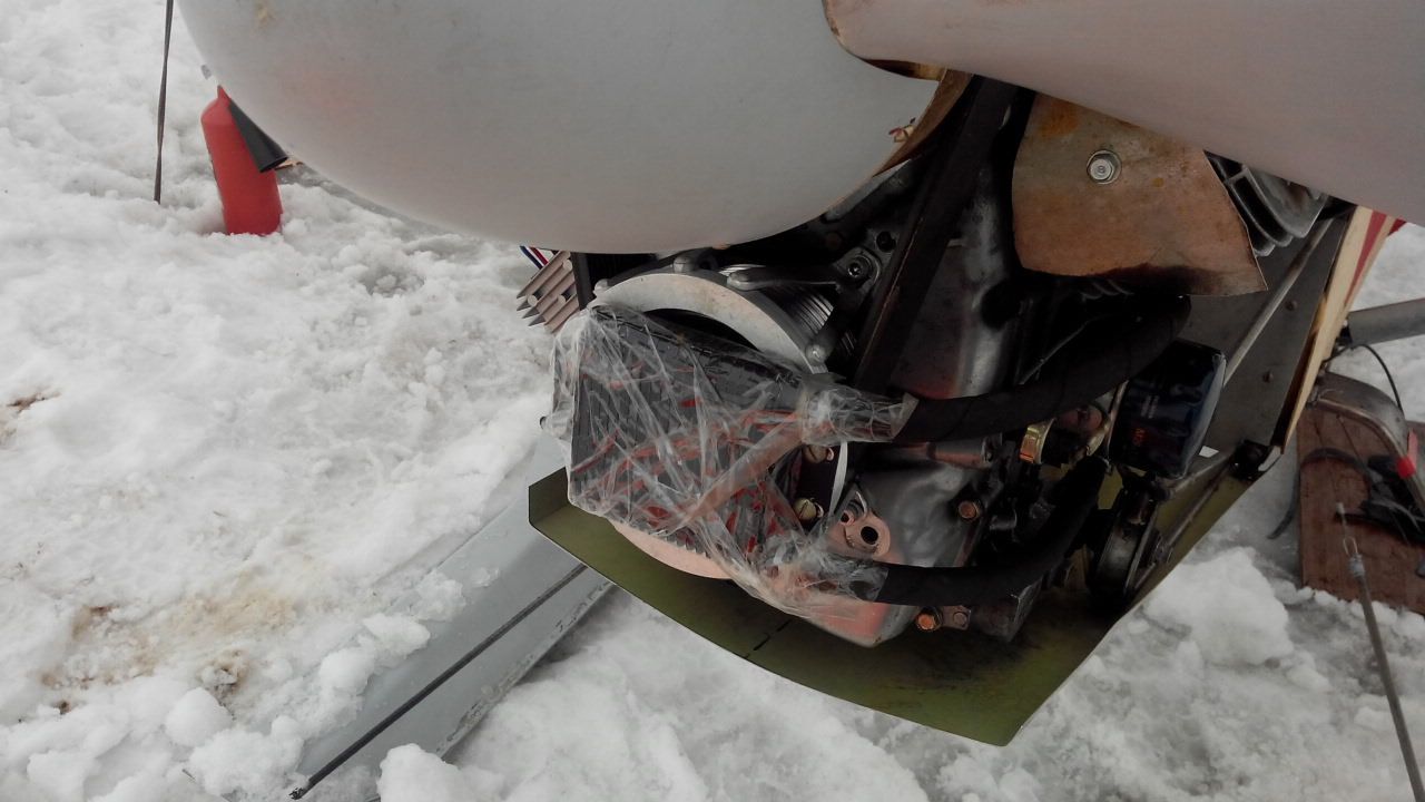

Всем категорическое здравствуйте. Сегодня закрыл для себя зимний сезон- сделал два полета вокруг песочницы. При этом успел позаниматься самолетным спортом-сьехал с полосы для разворота и закопался, пришлось попотеть вытаскивая из снега аппарат. Сейчас попытаюсь подвести итоги. Сначала матчасть. на снимке скотчем замотанный маслорадиатор и перед цилиндрами на болте щитки. Температура в горизонте под свечами 150-160 градусов.

Вот такой дополнительный сапун пришлось сваять, а то масло лилось рекой.

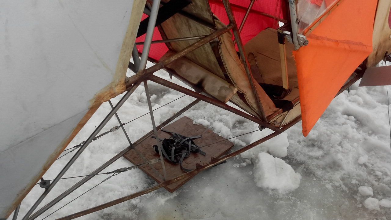

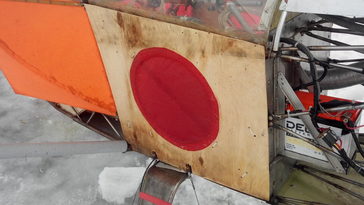

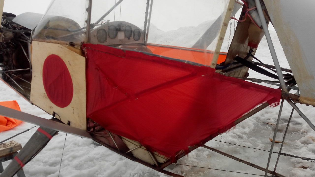

На морозе ни чего толком приклеить не удавалось, пришлось фанерку гвоздями приколотить взамен оторвавшейся обшивки.

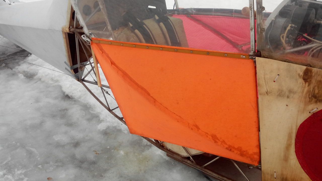

Дверь снимал, увозил в мастерскую, попробовал обклеивать лавсановой тканью. Обтяну всю кабину белой тканью.

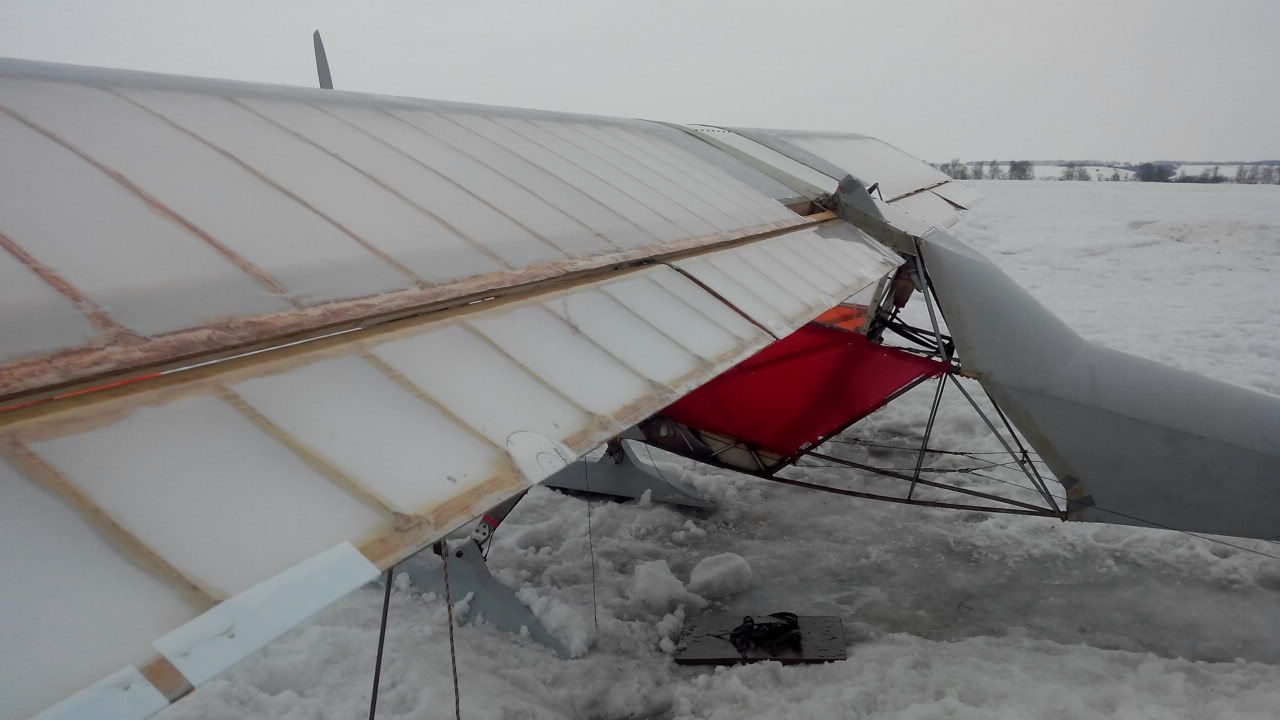

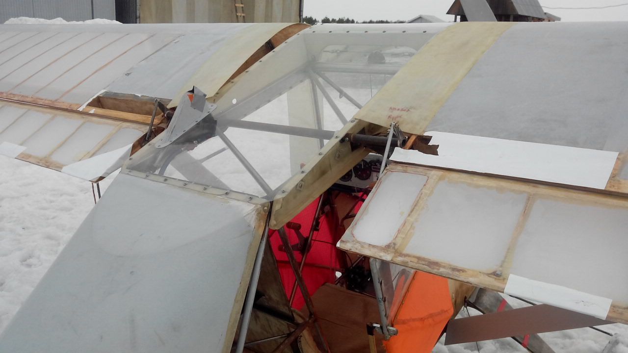

Пленка на закрылках и элеронах была приклеена не качественно и теперь вся в заплатках.

В процессе полетов сорвало с нижней части половины руля высоты обшивку. Заметил не сразу .Пришлось снимать все оперение на ремонт. Также обнаружился лед в хвосте- не было дренажных отверстий. Отколотил и центровка стала на место. Естественно просверлил отверстия.

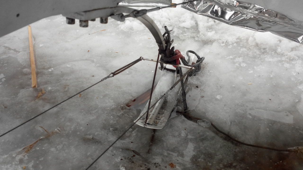

В свежий ветер както не удалось рулить с зафиксированной лыжей на старт. Пришлось ее сделать управляемой. Наварил на вилку качалки.

За зиму удалось налетать около 20 часов. Самый большой маршрут около 1час 40минут

Муфта на редуктре жива, шкив ведомый тоже в рабочем состоянии. Пока все, впереди ремонт и модернизация.

rail
Снимайте нахрен всю Вашу обшивку с крыла пока дел не натворили. Наверняка все выполнено на авось, не пришито и с нарушением технологии, и применения материала. Самолет Ваш сам Вам подсказывает потихонечку о недостатках и косяках, так что ставьте в ремонт.Рама фюзеляжа пошла, слабо обработана это не правильно, все стоило прогрунтовать , а уж внутри я уверен все во рже. Обычно ребята проливали сразу горячей мовилью её.
То , что полетали молодец конечно и в целом это успех и большое везение.Без обид, хорошо?

Всем большое спасибо за добрые слова и внимание . То Мир, какие обиды, я очень рад всем вашим и других строителей и пилотов замечаниям. Все взвешивается, анализируется, принимается во внимание. Самолет отправлен в ремонт.
