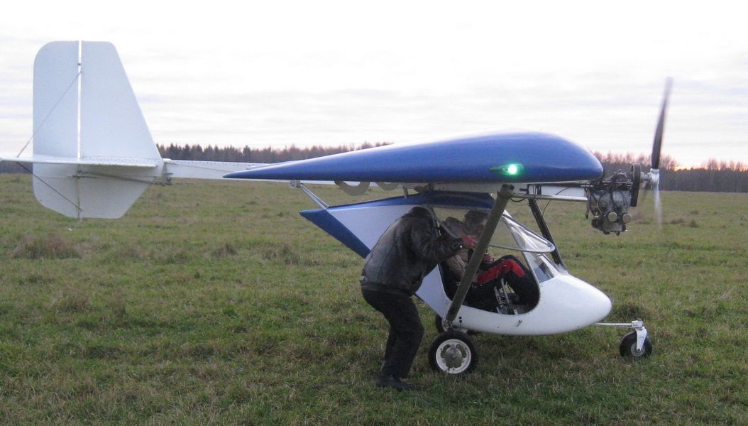

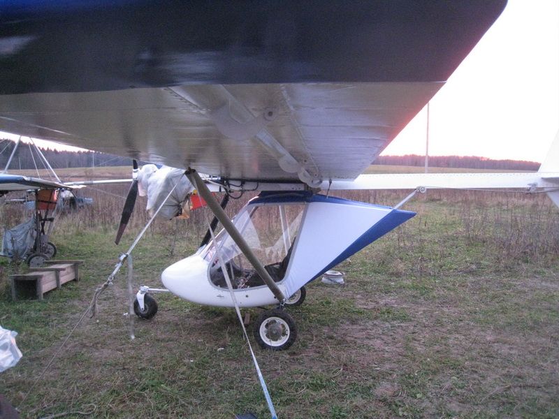

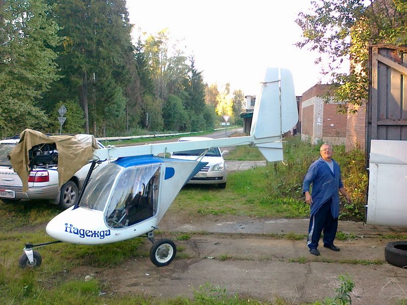

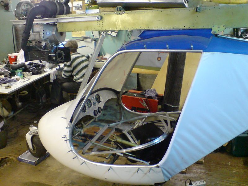

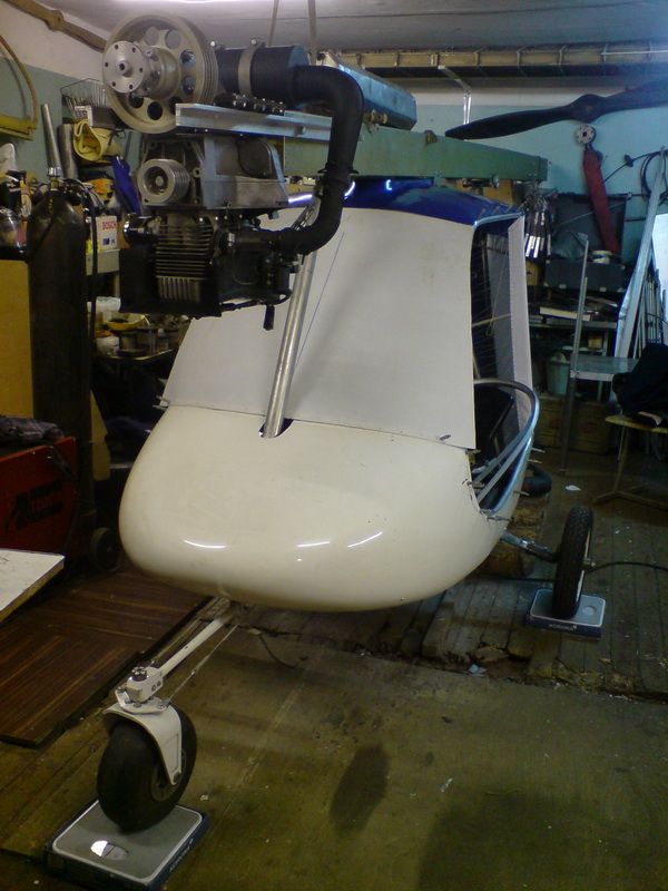

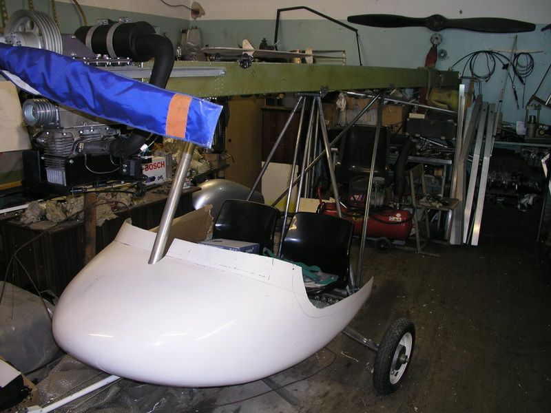

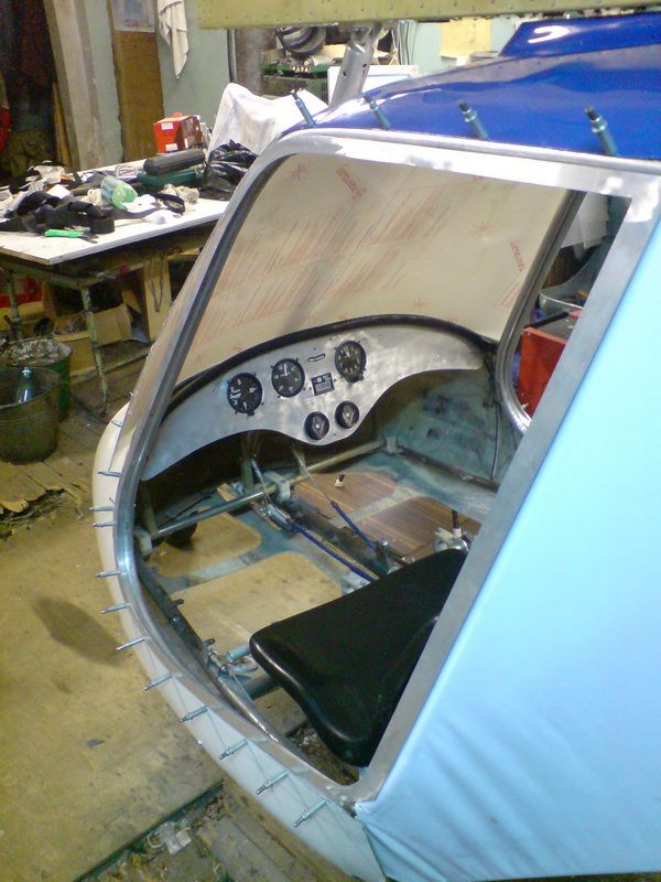

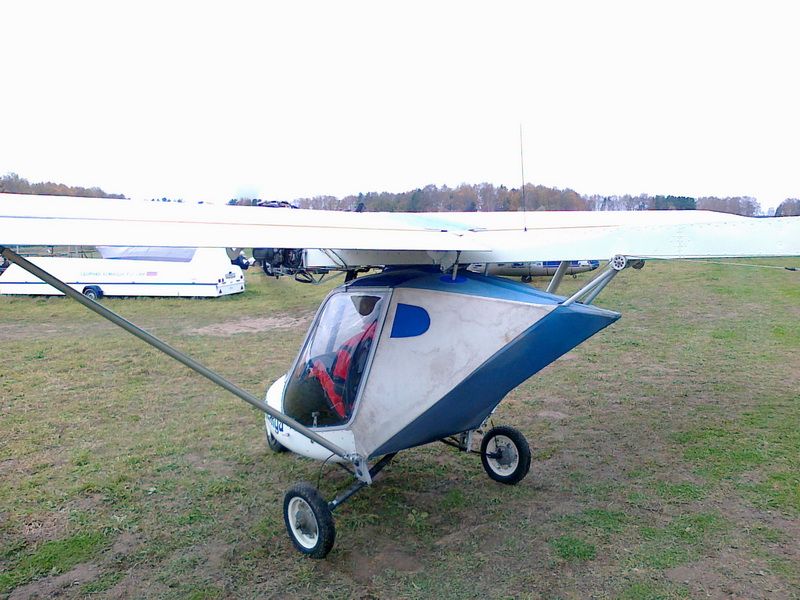

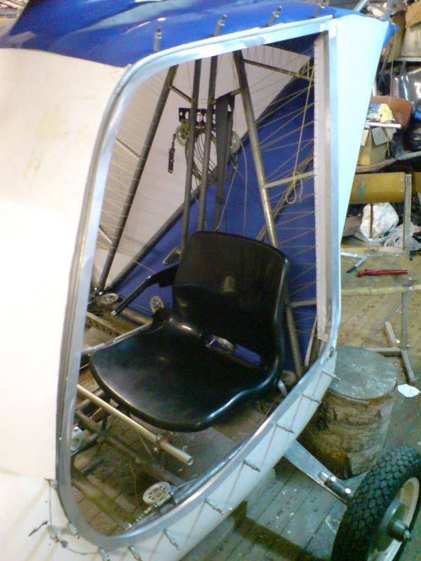

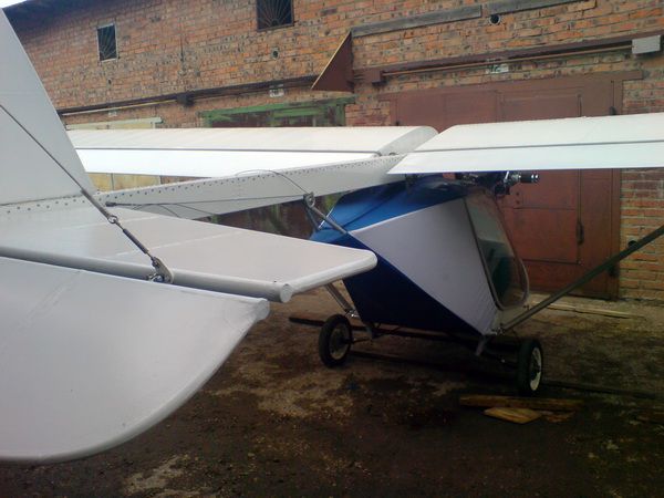

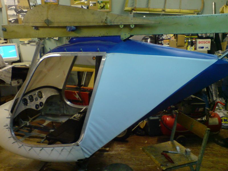

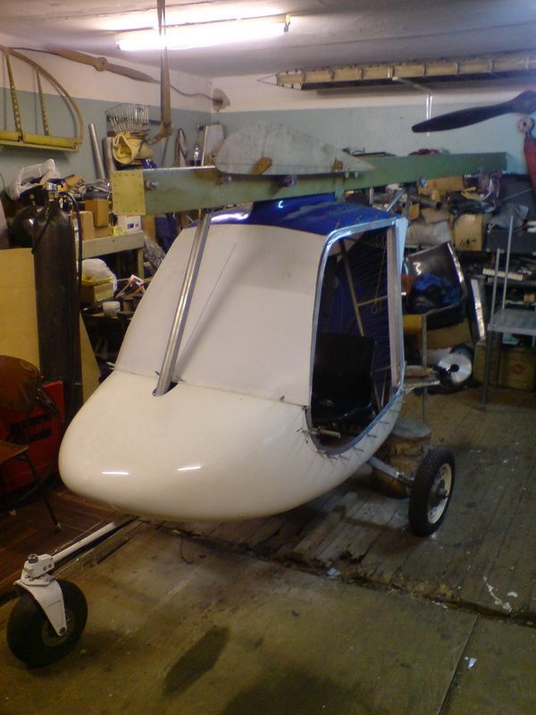

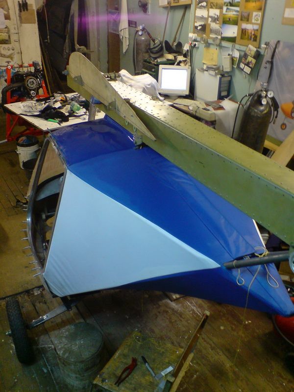

Обтекатель сделали упрощенной формы (из-за чего в дальнейшем его пришлось изменять).

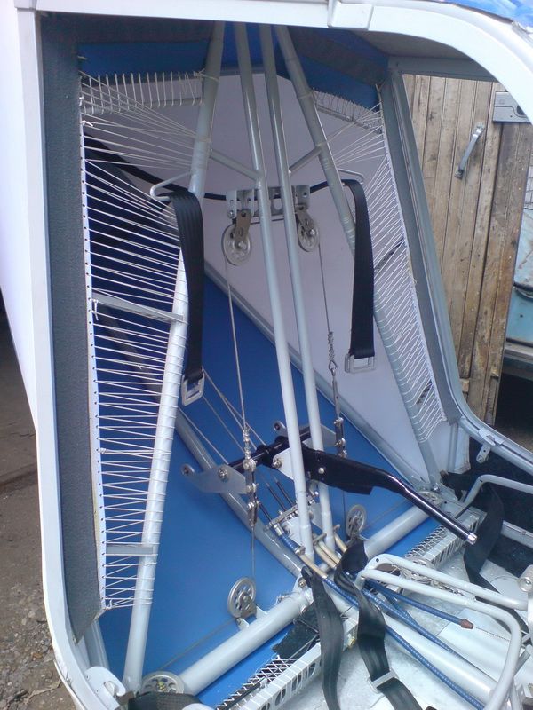

Обшивка из лавсановой ткани крепилась шнуровкой.
Синий "лопушок" за дверью кабины - крышка заправочной горловины, тряпочная, фиксировалась "репейником".
Не очень аэродинамично вышло.

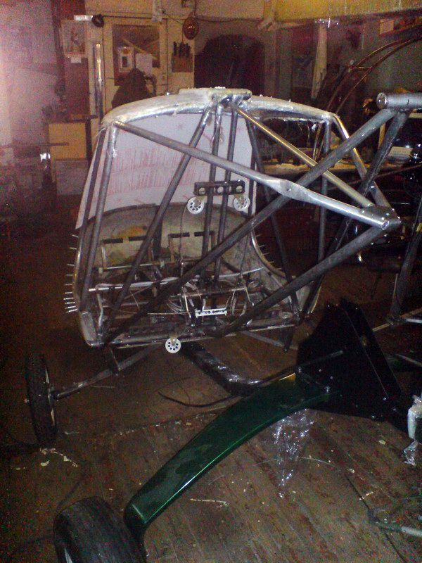

Каркас обтекателя:

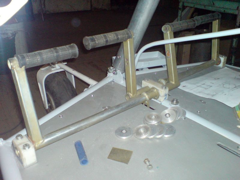

Педальный пост:

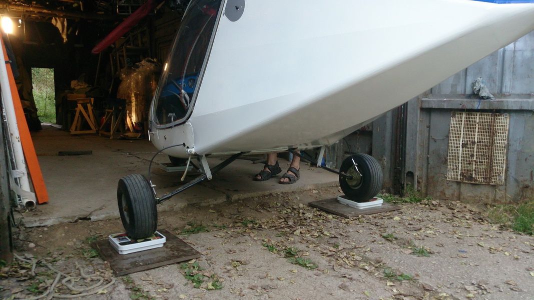

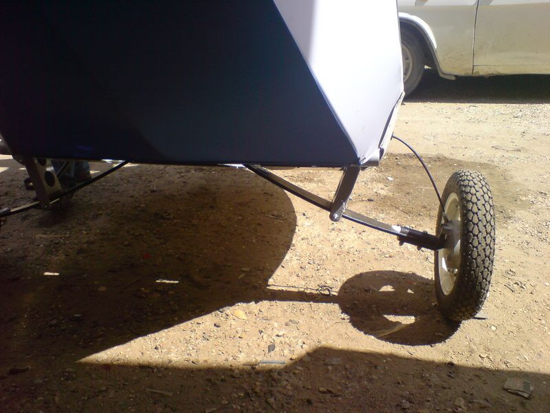

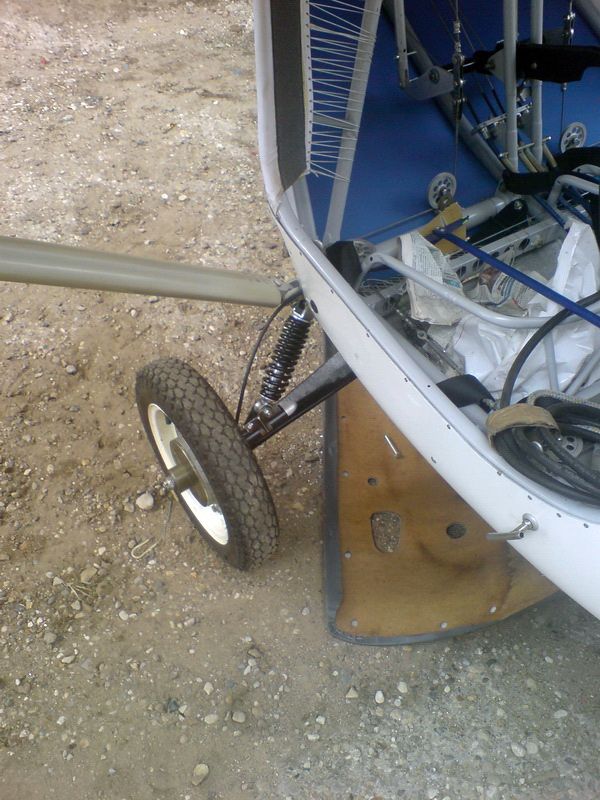

Шасси
Было основное шасси на мотоциклетных амортизаторах. Так себе.
Уже и не помню, почему.
Остановились на рессорах.
Взяли лист авторессоры и удалили все лишнее.
К слову, амортизатор и основные колеса (от Мини Мокика) с барабанными тормозами у Валентина были.
Торможение осуществляется отдачей РУС "от себя" до упора, сразу на оба колеса.
Такой принцип управления тормозами, по моему, есть на "Птенце".
В дальнейшем основные колеса заменили на колеса с тормозами от "Авиатики".
Вид самолета стал гармоничней.

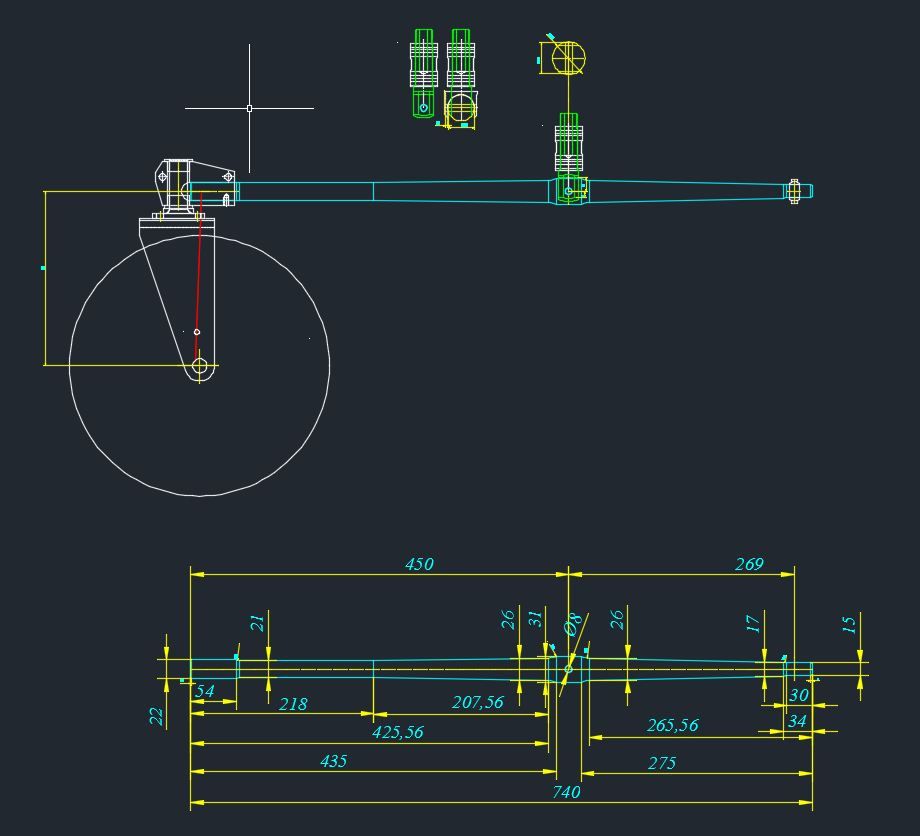

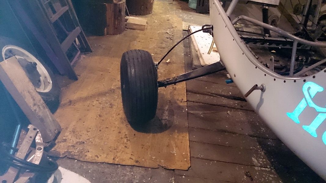

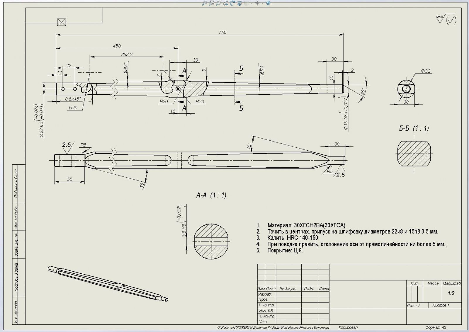

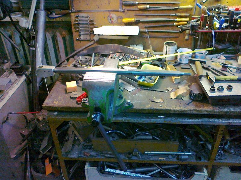

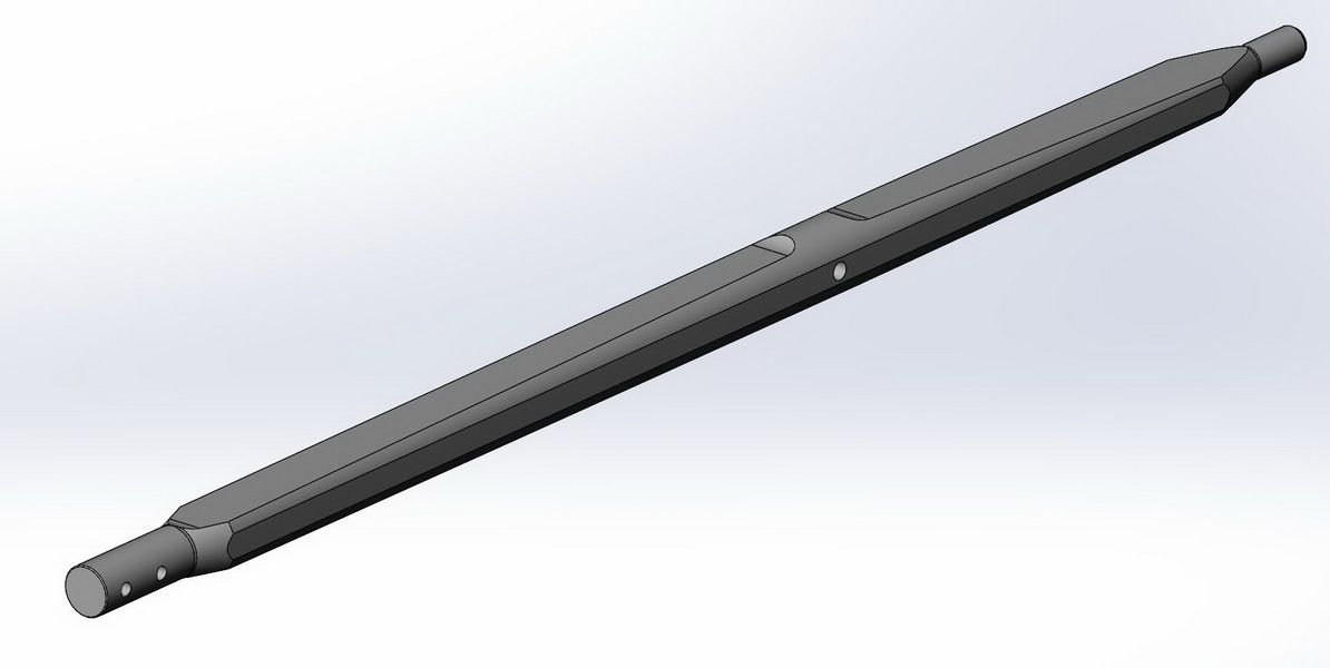

Передняя стойка, как я говорил ранее, копия стойки самолета Ас-2 на круглой точенной рессоре из 30ХГСА.
Колесо, тоже оттуда.
Вилка - Д16Т.
Привод поворотом - тросовый.
Обнаружилась малая жесткость стержня на кручение.
Масса "Надежды" всё же больше массы "Ас-2".
И мы сделали новую рессору, пополнее.
Стало значительно лучше.

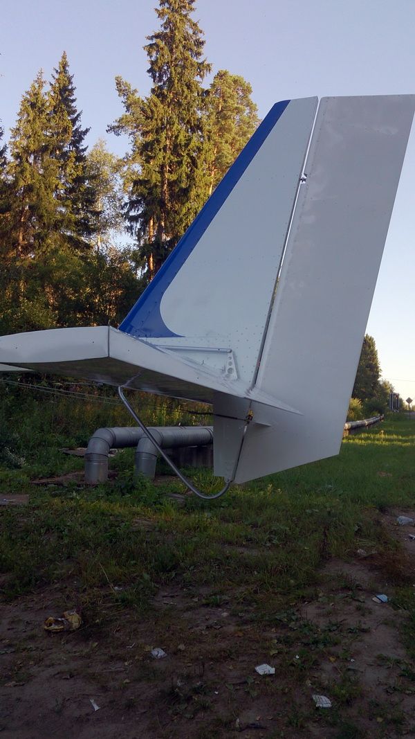

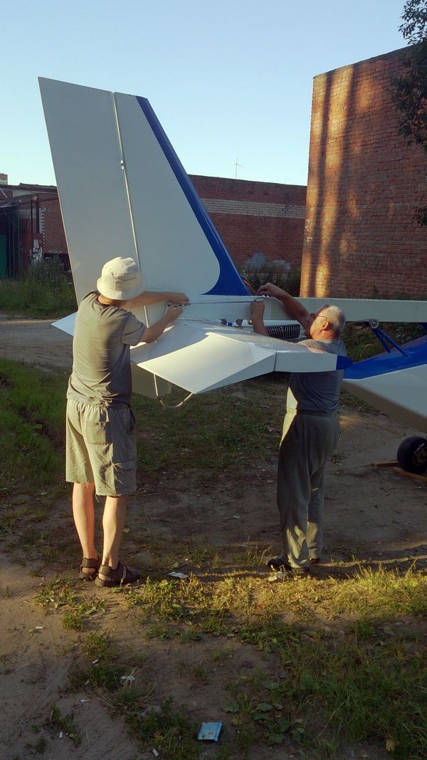

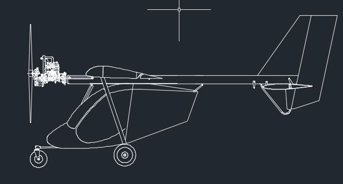

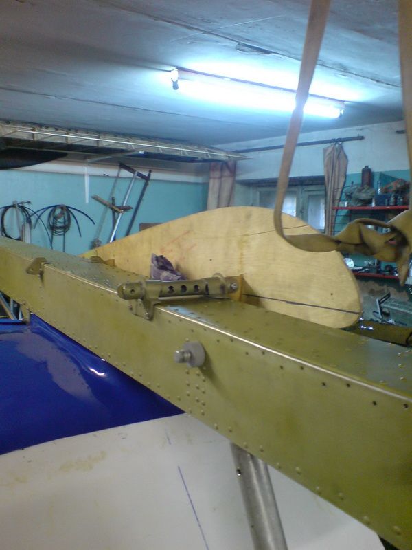

Как я упоминал ранее, оперение сначала было из дюралевых труб с проэмаличенной обшивкой.
Эти каркасы готовились к проекту двухместного "тряпкоплана" с двигателем ЕА-71. ( фото его модели я поместил в теме про самолет "Наська")
Решили использовать их.

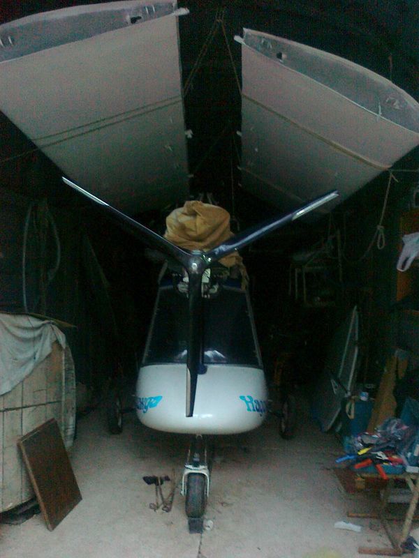

Половинки стабилизатора могли складываться при транспортировке.

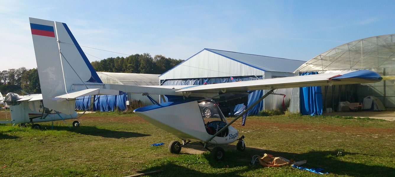

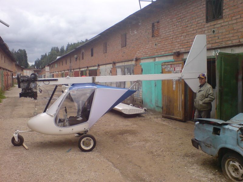

В итоге получили такой фюзеляж:

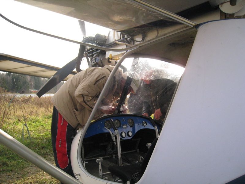

Двери поддуты, открываются вверх, каркас двери алюминиевый уголок.
Дверь фиксируется в открытом положении штырьком на шариковый замок, встроенный в нижнюю поверхность консоли крыла.

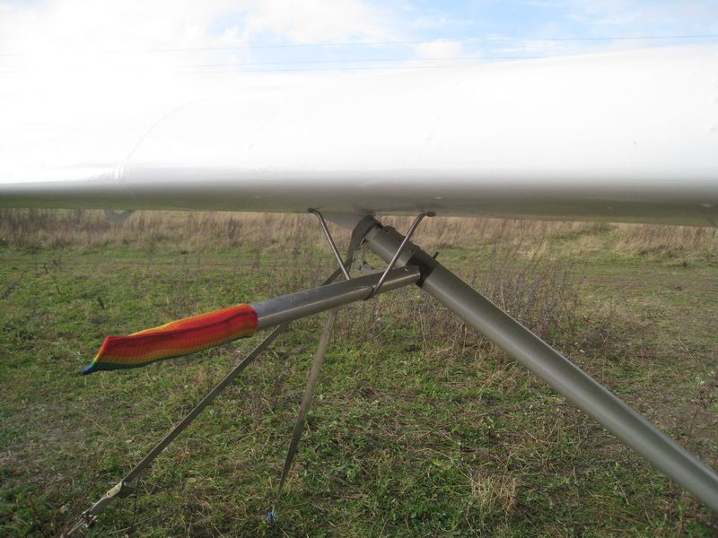

Подкосы откатали в эллипс из трубы ф65х1,5 Д16Т на самодельных валках.
ПВД крепится на подкос.

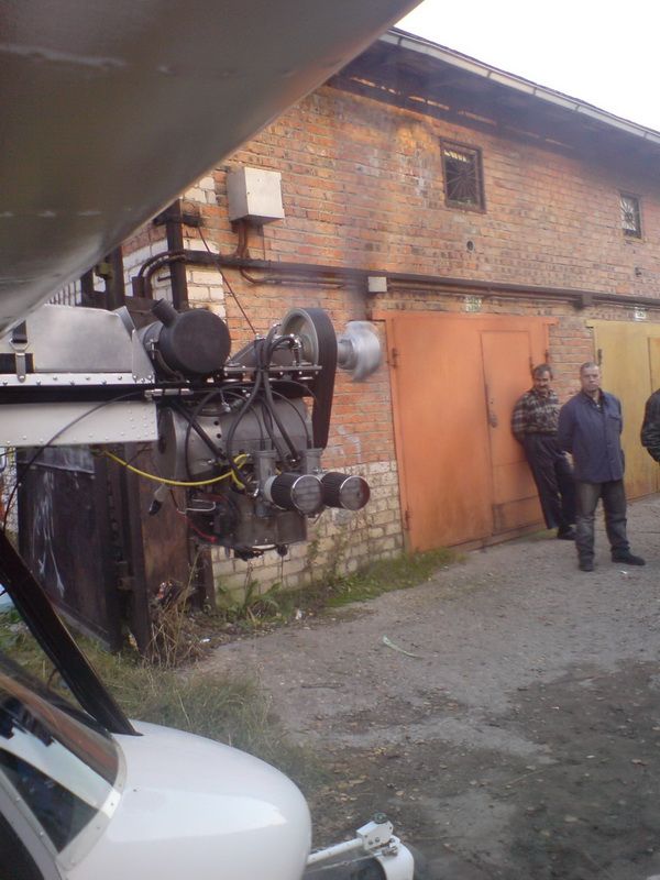

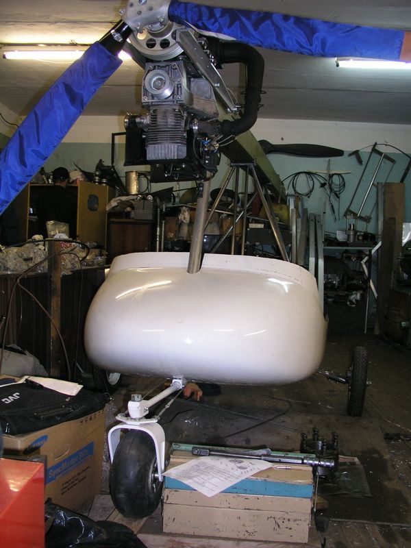

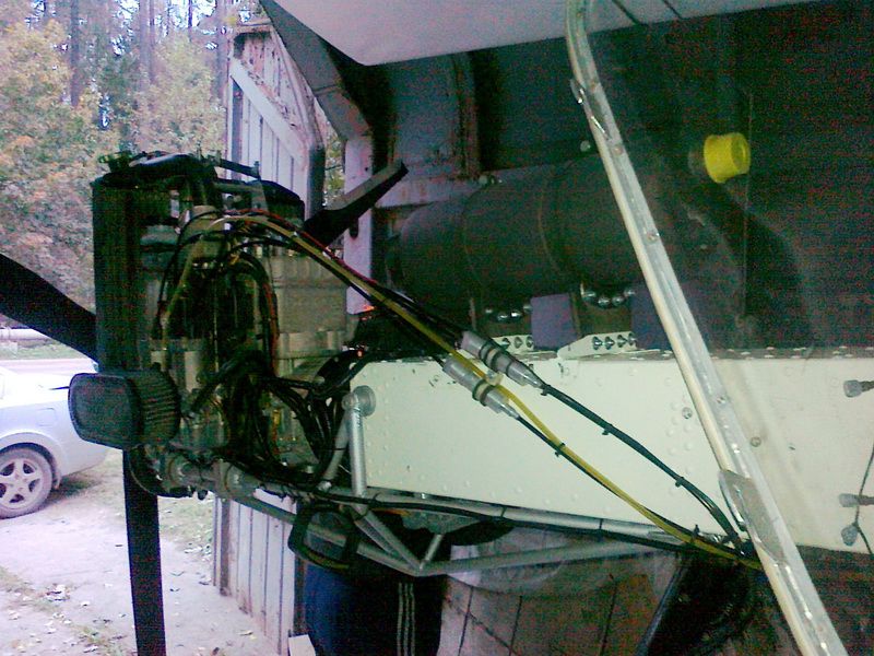

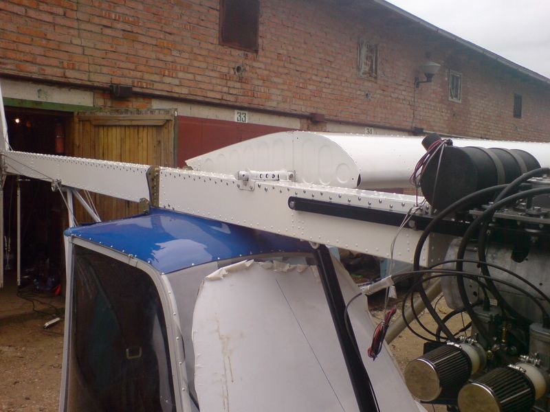

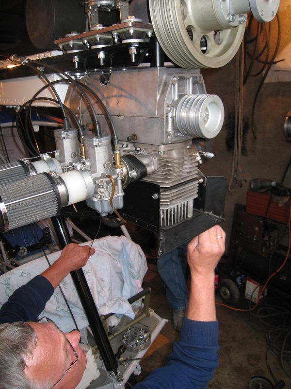

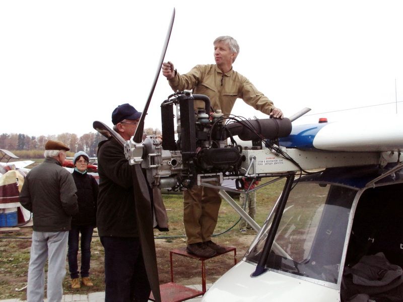

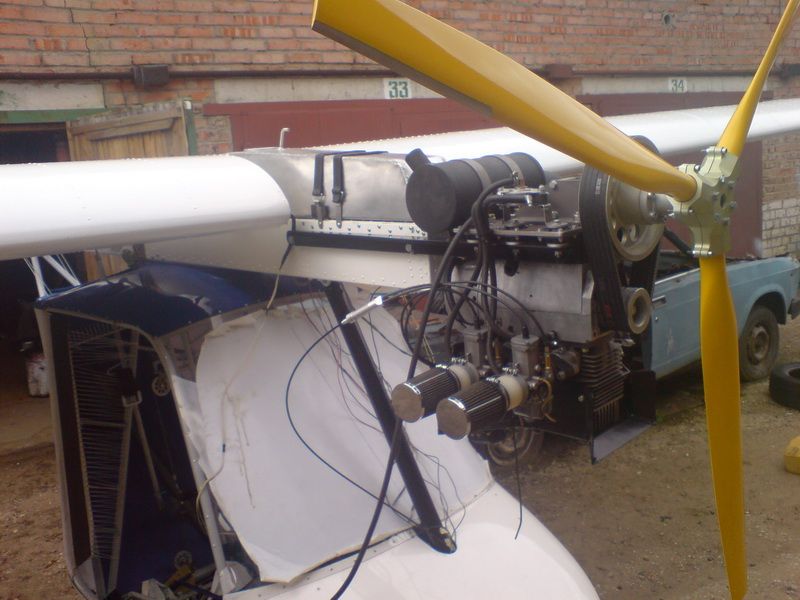

Двигатель
Поначалу имелся двухцилиндровый Hirth.
Б/у, купленный по случаю у ребят с МИИГА.
К нему клиноременный редуктор.
Установлен был цилиндрами вниз.
Сверху между крыльями топливный бак.
Ох и попил он у нас кровушки.
Принудиловки не было. Грелся не смотря на разные дефлекторы.
А самое главное, имел такую крутую характеристику, что подобрать/отрегулировать под него пропеллер, практически невозможная задача.
Это как с лодочными двухтактными моторами.
"Вихрь-30", вроде 30 л.с. (по паспарту) а максимальную тягу с пропеллером с него могли снять не более 100 кг.
А РМЗ-640 (28 л.с. по паспорту) - до 120 кг.
4х цилиндровый Hirth (100 л.с.) имел центробежную муфту, которая, помимо прочего, позволяла раскрутить пропеллер, реализующий эту мощность.
Может я и не прав в этих рассуждениях.
Исхожу из своего и чужого опыта.

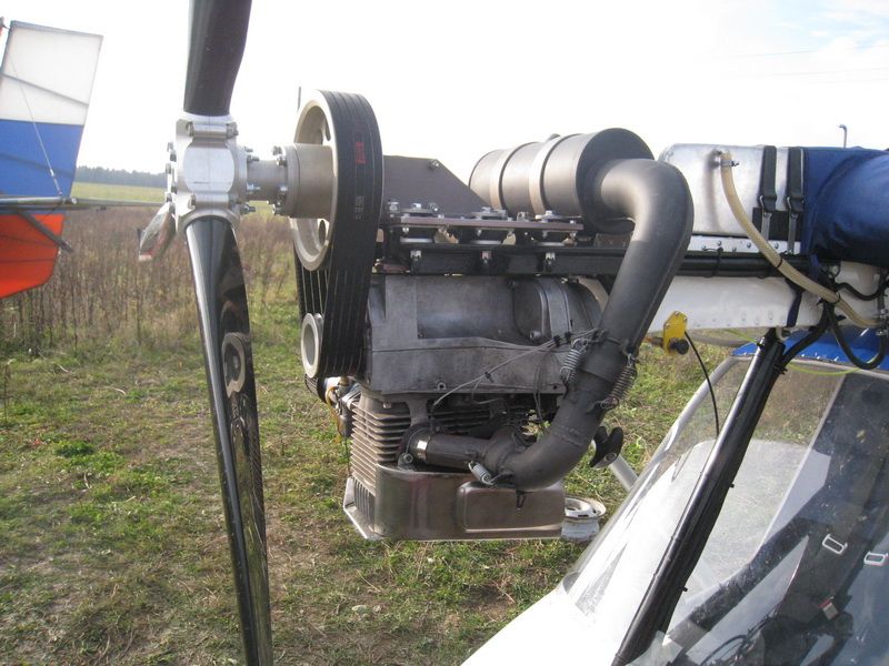

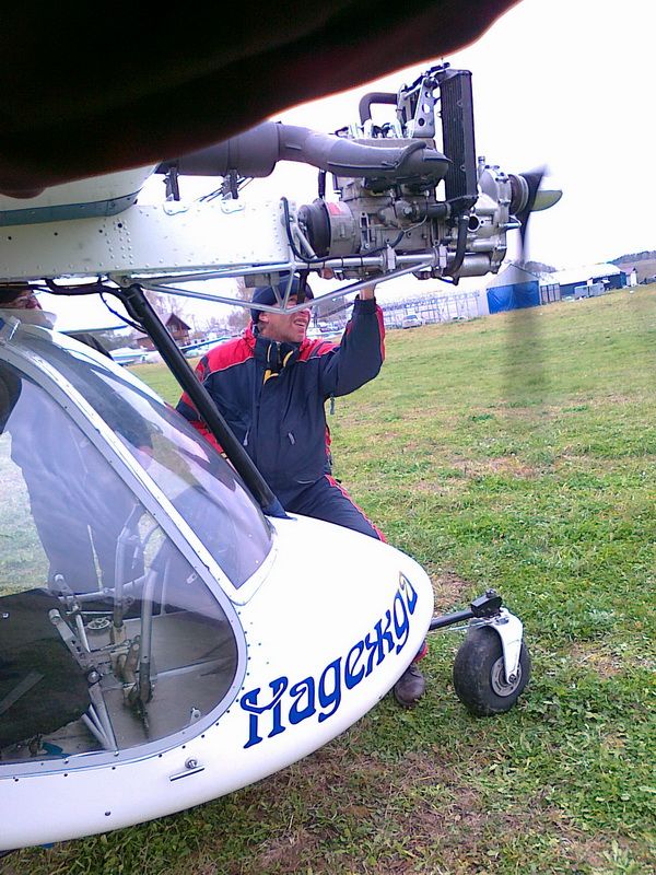

В общем, сказали "ВСЁ!" и купили бу Ротакс 582.
Вышеуказанные проблемы, были забыты, как страшный сон.
И скомпоновался он тоже неплохо:
По случаю приобрели трёхлопасный ВИШ простейшей конструкции с электроприводом.
Неплохо на нем полетали.
Потом пришлось заменить, недолговечен оказался, простота (читай примитивность) его сгубила.

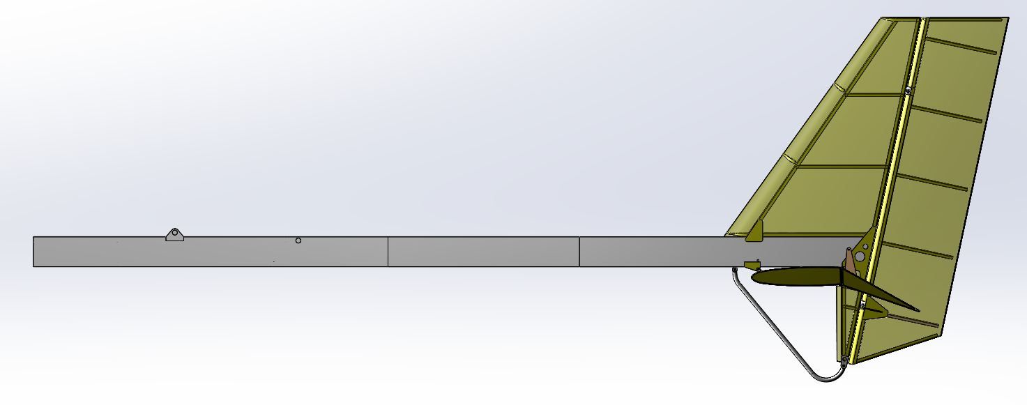

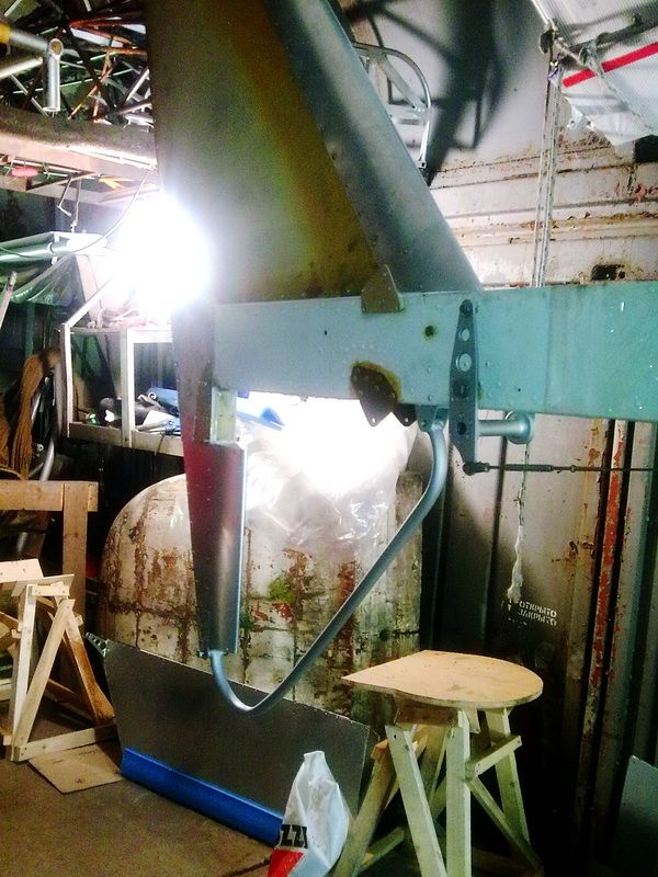

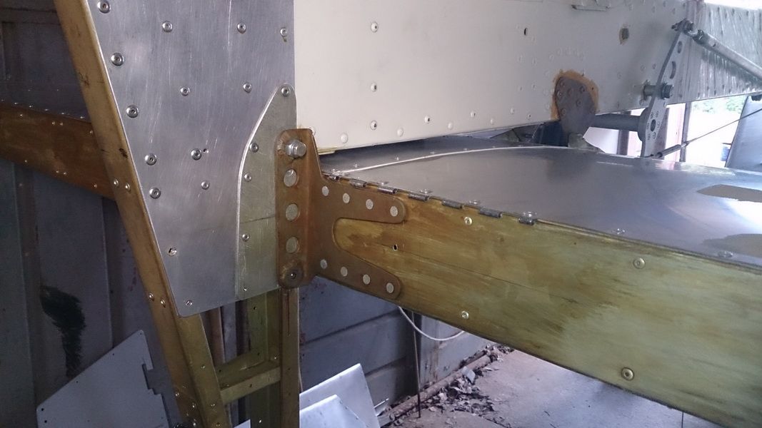

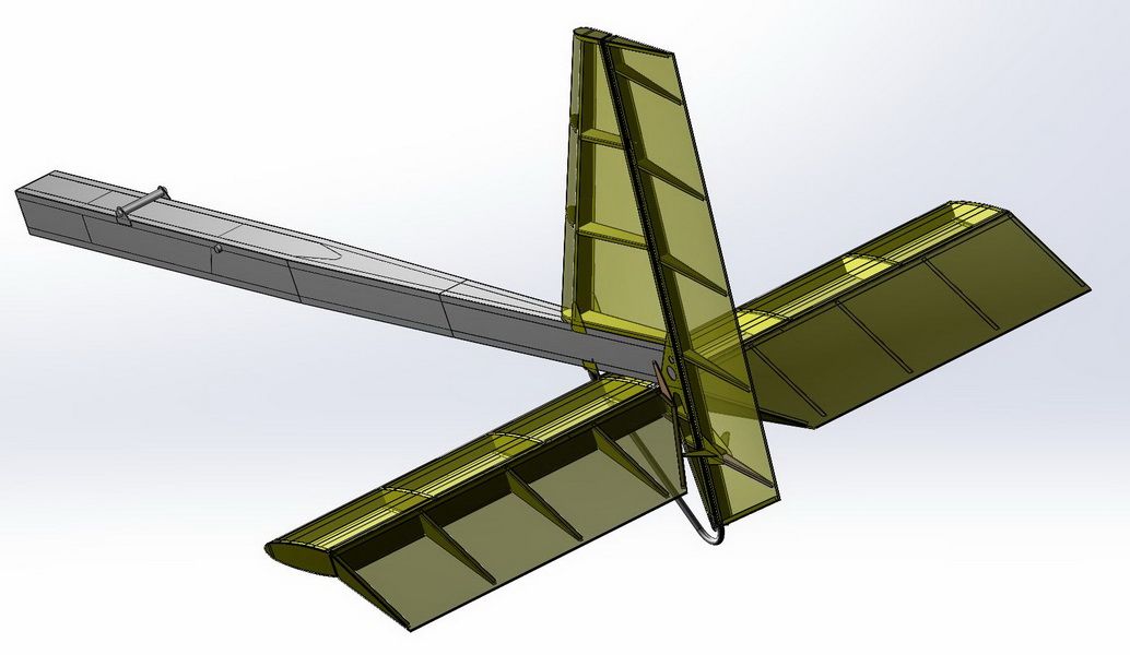

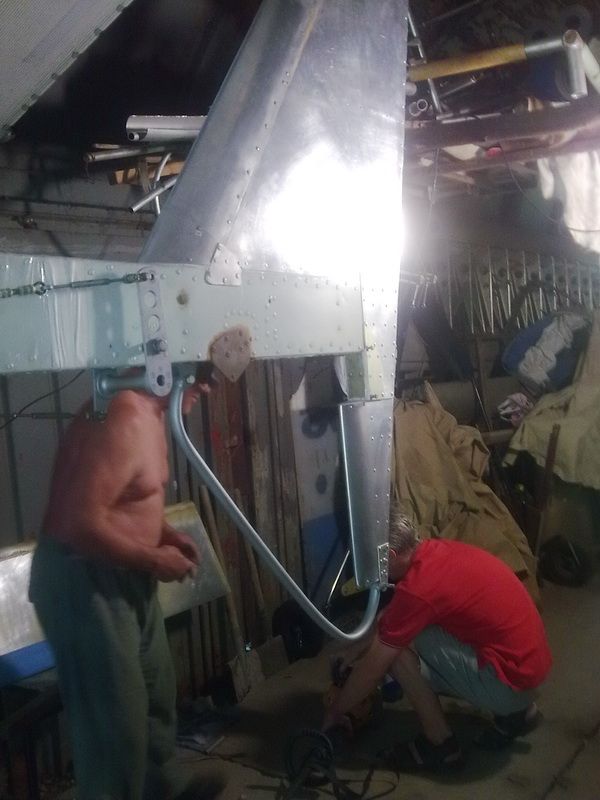

Началось все с оперения.

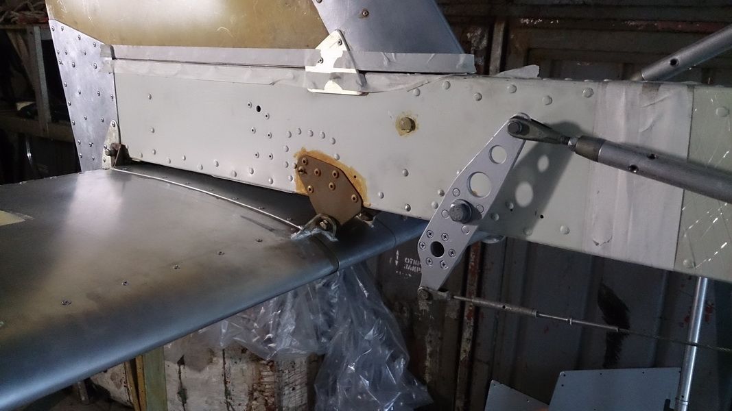

Оперение было расчалочным, половинки стабилизатора (из-за свойства складываться) были установлены шарнирно.
Несимметричная нагрузка от них воспринималась лонжероном киля (труба ф 30х2 Д16Т, бужированная в месте заделки).
По расчетам, все "ок" и прочности на изгиб от несимметричной нагрузки хватало.
Но, при этом, имела место упругая деформация.
К слову, никаких проблем с бафтингом не наблюдалось, но если потянуть рукой за кончик стабилизатора, было заметно, что оперение качается.
т.е. лонжерон киля изгибался под этой нагрузкой.
Не смотря на расчеты, народ решил, что это - малая жесткость балки на кручение. и потребовал это исправить.
Раз решили, давай упрочнять.
Для начала, чтобы увеличить сечение балки в месте установки киля, её укоротили миллиметров на 200.
Сечение стало полнее (балка сужалась к хвосту)..

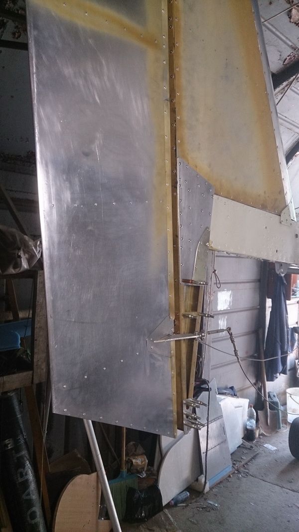

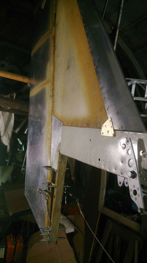

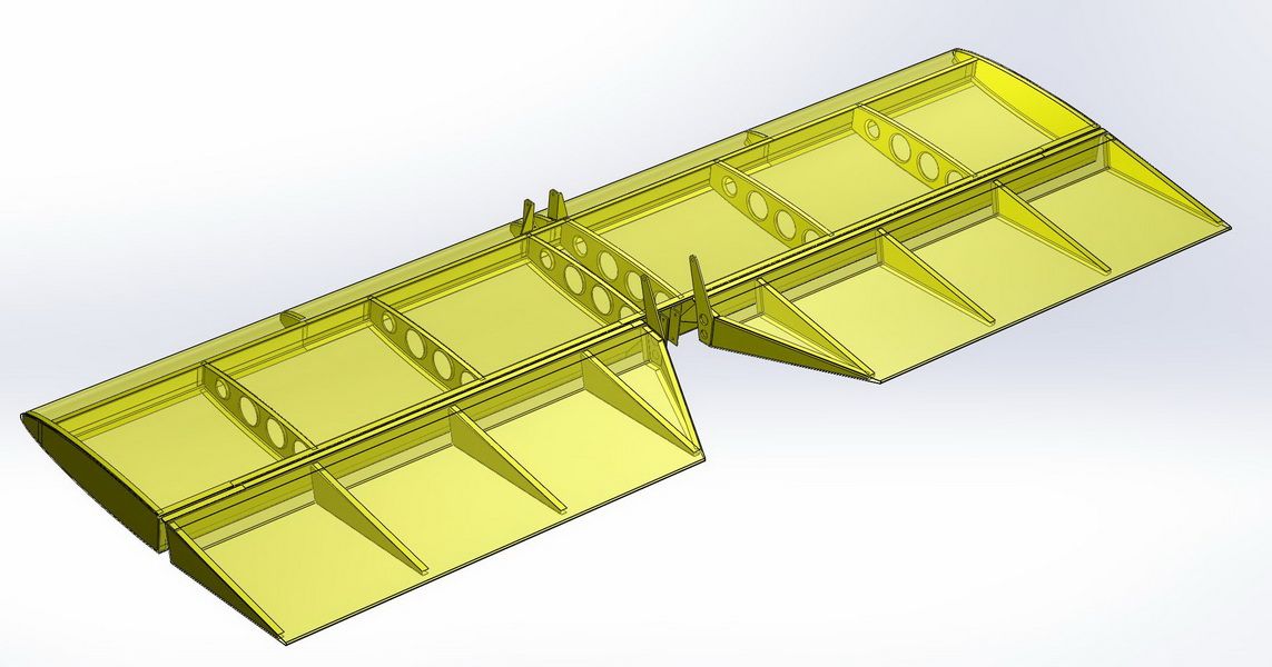

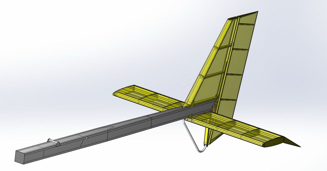

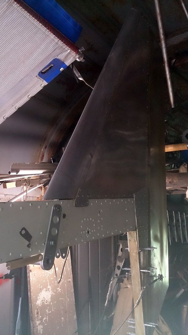

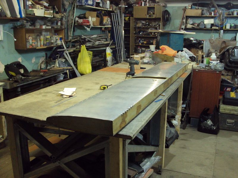

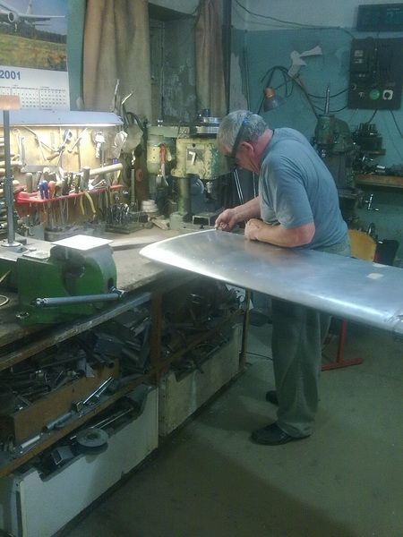

Но, раз пошла такая пьянка, решили подойти кардинально и спроектировать цельнометаллическое оперение.
А что, могём!
Даже лист Д16Т толщиной 0,4 мм на это дело достали.

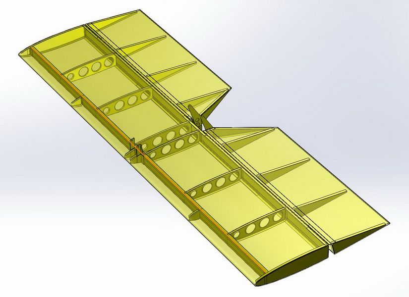

И к тому же свободнонесущий стабилизатор:

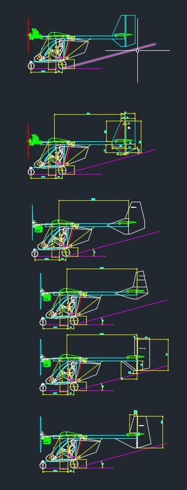

Пришлось перебрать кучу вариантов килей и решать вопрос - как его крепить?
В конце концов что-то прорисовалось:
В итоге вроде получилось неплохо
Самолет полетел.
Но, далее была "жуткая до смеха" история.
На скорости 105 км/ч начинались сильнейшие виброшумы и типа даже тряска.
Ну это явно новое оперение! 🙂
Не смотря на расчеты возобладала паника.
Оперение расчалили от кручения к крыльям, установили подкосы на свободнонесущее ГО!
Проблема не решалась.
Решили, что тонкая обшивка оперения вибрирует в резонансе.
Наклепали снаружи местные усилители на обшивку.
Потом вдруг раз, и всё прошло.
Что изменилось? Осматриваем.
Всё вроде на месте.
Только вот выпускной патрубок глушителя, направляющий выхлоп вертикально вверх, исчез.
Чешем репу.
Потом в памяти всплывают какая-то информация, что высоконагруженный выхлоп перпендикулярно скоростному потоку ведет себя как толстая гибкая палка.
В общем стали убирать лишние элементы.
К сожалению не все.
Так, для уверенности оставили подкосы ГО и верхние троса на ВО.
Так решил Валентин.
