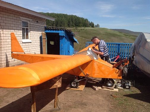

Вспомнил заключительный этап постройки.Всех с Наступающим!
