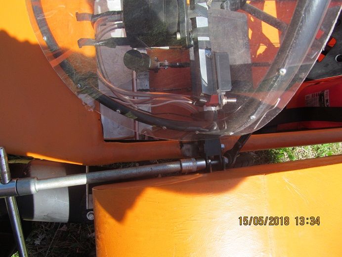

Я конечно извиняюсь, но в подвижных соединениях в авиации должны ставиться корончатые гайки под шплинт и болты при этом располагаться головками вверх... Это касается постов 338 и 339.
Я конечно извиняюсь,  возможно в большой Российской авиации и должно быть как вы пишите.  :-?
Но в нашей категории до 115 кг. гайки с тефлоновыми фиксаторами используются вполне успешно.  И как-то без шплинтов сами не откручиваются.  😉
Что удивительно на более серьёзных Американских самолётах RV, которых только собранных и облетанных более 10 000 штук, а в процессе сборки в разы больше, тоже широко используются гайки с тефлоном.  И только иногда корончатые гайки с шплинтами.  😱
Это зависит от типа соединения и это регулируется правилами. Если на соединение, подверженное вращению, будет поставлена гайка с тефлоном вместо корончатой, то ни один инспектор не подпишет документы на СЛГ.
Например, если это кронштейн прикручен болтом, то можно ставить тефлоновые гайки, а если этот болт является осью, то нельзя.
Как всегда нет времени, сейчас все разъемные соединения крепления крыльев и тяг съемных заменяются на корончатые гайки с контровкой.подбор до совмещения с отверстием болта шайбами.Все не съемные тяги конечно на самоконтр что ему будет то.Просто до этого собрал на фиксатор резьбы да еще самоконтр неделю стоит собраный ,летал.В тягах везде сферические подшипники болтики затянуты. :🙂
В разъемных соединениях что хорошо корончатые гайки закрутил от руки чуть подтянул и все. Сборка самолета в разы быстрее.) хоть каждый день собирай. Самоконтр крутишь руки устают неудобные места крепления крыла к фюзеляжу.И то я всегда один собираю за час спокойно не спеша. сейчас же можно будет за 30 мин. Дольше до поля ехать.
Американцы - не лучший пример для подражания...
Я и сам широко использую гайки с тефлоном, но только в неподвижных соединениях. Этому меня научили в авиационном ВУЗе.
На самом деле ничего страшного.
Он может открутиться только когда ШС заклинит и начнется вращение по вилке, что мало вероятно.
Т.е. рассчитано на отказ с какой то вероятностью.
Ну давайте управление 3 раза дублировать, учат вдь в вузах положено.
Давайте не будем 3 раза дублировать, а один раз сделаем как положено. Или хотя бы болт головкой вверх поставим, всё надёжней будет.... по авиационным правилам.
