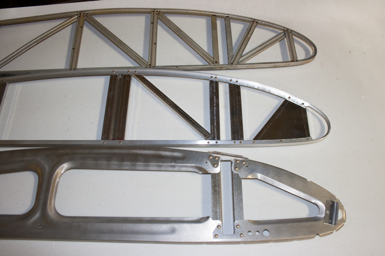

По ферме фюзеляжа- сборка стеклопластковых трубок в ферму- это конечно технологический мрак. Трубчатая ферма прижилась только в сварном варианте тк только такое соединение труб технологично.
При Вашей компоновке фюзеляжа я бы вам посоветовал обратить подумать насчет сборки фермы фюзеляжа из высоких но тонкостенных дюралевых уголков без дополнительных косынок за исключением узлов установки агрегатов. например 20*20*1. или даже выше и тоньше- вплоть до 30*30*0,5. Такие уголки можно не дорого заказать нагнуть из дюралевого листа. Такая технология является абсолютно промышленной и активно применяется. В качестве примера можете посмотреть нервюры классических пайперов 40х годов согнутых из ленточек чуть шире шампура и собираемых на одной заклепочке. есть видео производства этих самолетов.
По опыту моего знакомого собравшего с таким же ферменным фюзеляжем клепка уголков оказалась самым простым и технологичным вариантом. Клепанную ферму такого самолета как ваш абсолютно не торопясь можно собрать за неделю.

Из дюральки фюзеляж мне кажется сложнее сделать и толщина 05 мм алюминия это уже фольга, небольшой удар "молотком"или еще чем будет вмятина и ничем ее не устранишь
Вам кажется а есть опыт очень и очень многолетний. Уже на бипланах И (не помню точно с какого) каркас оперения был из склепан из дюралюмина. Опять же нервюры полноценных двухместных пайперов- смотреть не на что:
И высокая технологичность клепки по сравнению с любыми склейками- одна из основных причин тотального перехода на металлическое самолетостроение.
Ну и это лишь идея. Я ее не проверял. Просто поделился. Обсуждать дальше не хочу. Хозяин барин.

Сначала тоже хотел дюраль только вес нервюры не получался менее 80гр. Иначе хлипкая очень. У меня нервюра 40гр.
А поставить крыло на переднюю кромку вообще хана.
я шокирован. Я не знаю ни одного самолета крыло которого можно было бы поставить на землю без ложемента с мягкой подложкой. Кантовать ферму фюзеляжа- мрак. Если Ваш аппарат такое допускает значит вы его перетяжелили.

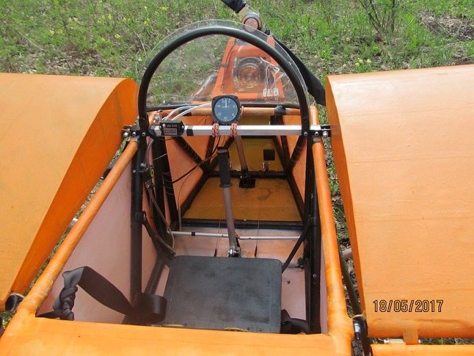

Ферма голая весила около 6кг.и ее не надо кантовать ее даже бросить на пол можно и ей ничего не будет.При сборе самолета конечно я подладывал пенопласт иначе трава на законцовке ткань порвет. На прицепе лежит только на подложках.Но по лобику крыла хоть головой бейся ничего не будет. Возьмите стэф какая разница. Помню был случай на кри кри помяли  лобик писали же здесь.Моему крылу это не грозит. Одно но можно порезать ножом например.
Когда ферма  обросла  деталями и потяжелела она уже стояла на колесах. На счет перетяжелил нет ,просто он легкое и позволяет стоять на передней кромке.
Интересно, какой у Вас лонжерон. Скорее всего деревянная стенка, не сплошная и полки -однонаправленный стеклопластик. Что то вроде композитной арматуры. Как у Люси Коломбана.
Это для того чтобы вы хоть что то поняли.Самый примитивный пример.Я прекрасно знаю что в ферме стержни не работают на изгиб. Но есть в самолете места где нужно буквально повиснуть всем весом ,например при посадке в самолет.Это борта самолета.На дюралевой ферме трубка сразу потеряет устойчивость. Конечно тогда нужно подкрепить их стенкой с профилем. И это и написал Б-737 Куча подкреплений.Ну так это же другой самолет это будет арго в дюрале.Со всеми громыхающими панелями. В моем случае стенок на бортах нет значит нет массы которой не нужно.
