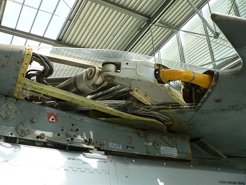

Что  то  я  не  догоняю ? какой стреловидности?
Ну какой стреловидности - рычаг выдвигается и крылья отклоняются назад. Вот, например, такой у МиГ-23:
Угол стреловидности крыла должен соответствовать скорости: на посадке, когда скорость невелика, угол стреловидности небольшой. Когда после посадки выезжаешь на автостраду, то скорость увеличивается, так что угол стреловидности приходится тоже увеличить 🙂
